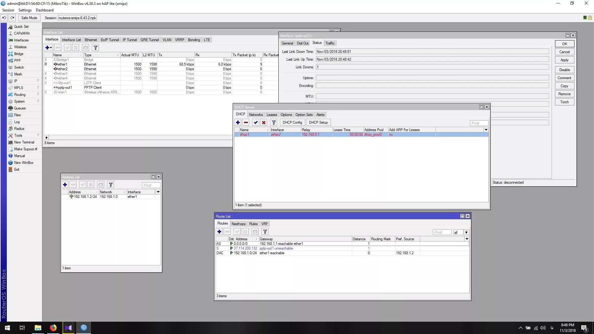

این تنظیمات من هست
حالا چیکار کنم ک ether ۲ رو بتونم خروجیش pptp باشه

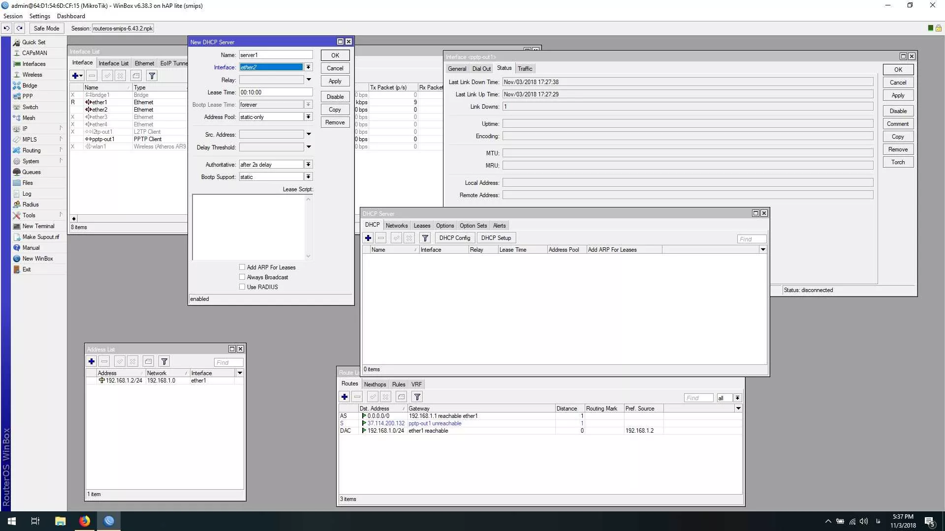

الان dhcp server رو زدم ولی مشکل اینجاست ک من نمیدونم چه ip هایی رو باید کجا بزنم
داخل آموزش بصورت پیش فرض چیزی رو ک خودش میخاد میزنه ولی توضیح نمیده ک مربوط ب کجاست و چه آیپی رو برای چه کاری باید بزنم
الان dns server رو چی بزنم داداش من زدم 37.114.200.132

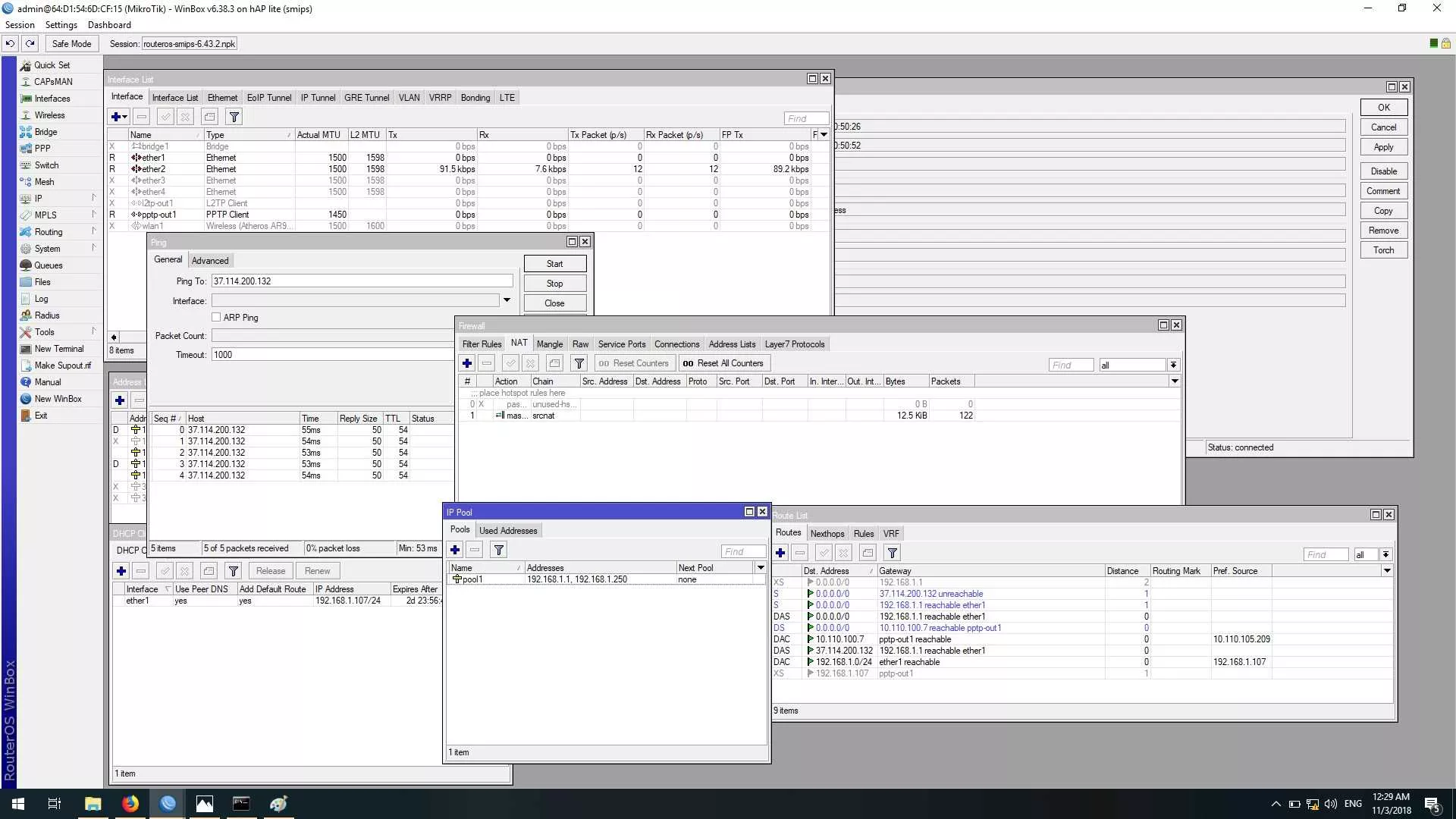

وقتی LAN رو وصل میکنم هنوز اینترنت دارم روش و اصلا به PPTP وصل نیستم در حالی ک داخل روتر زده PPTP CONECTED
حالا چیکار کنم ک خروجی روترم از PPTP عبور کنه و اینترنت نباشه فقط همین PPTP باشه

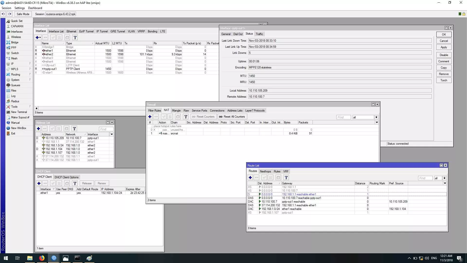

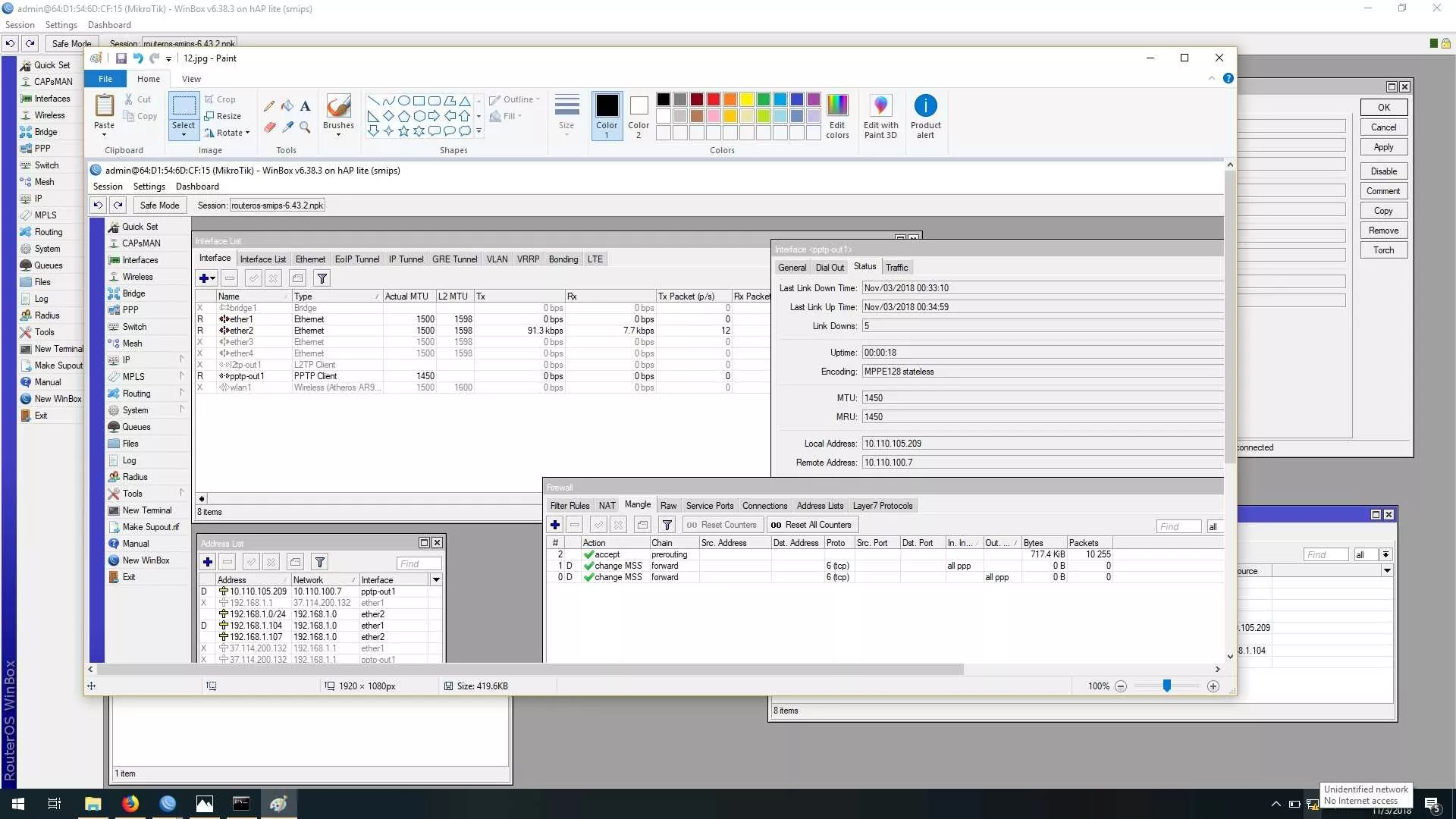

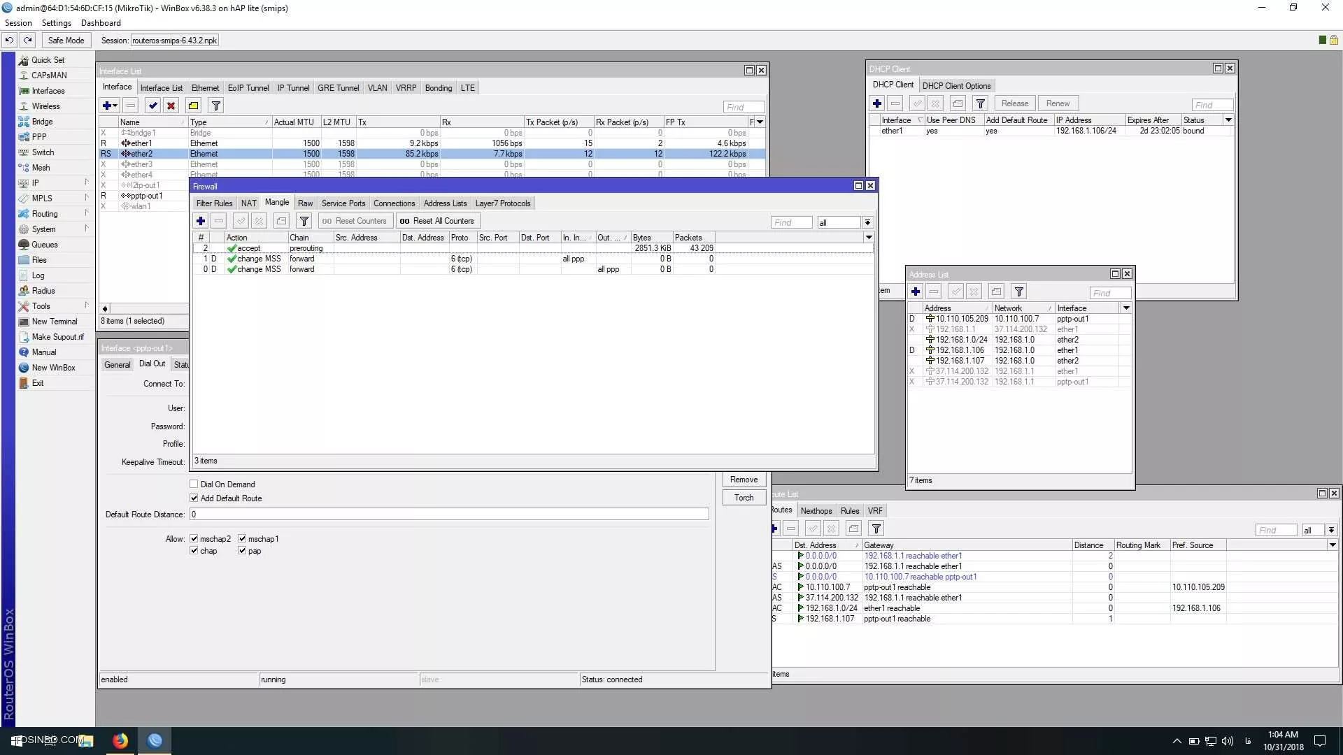

رسول جان چند مدل امتحان کردم عکساشم گذاشتم ولی ج نداد
وقتی روت ۰.0.0.0 به ۱۹۲.۱۶۸.۱.۱ رو غیر فعال میکنم pptp دیسکانکت میشه
اگه یکی از ether هرو مستر نکنم دقت کنی میبینی شبکم بدون اینترنت میشه و با خطا شبکم وصل میشه
دیگ نمیدونم باید چیکار کنم هنگ کردم
لطفا کمکم کن
هرچی تنظیم بود رو برات گذاشتم
حالا بگو داداش چیرو عوض کنم ک شبکه درست کانکت بشه و فقط هم به 37.114.200.132 که مربوط به pptp هست کانکت بشه ک شبکه بدون اینترنت باشه ک دستگاه atm بتونه به سرورش وصل بشه

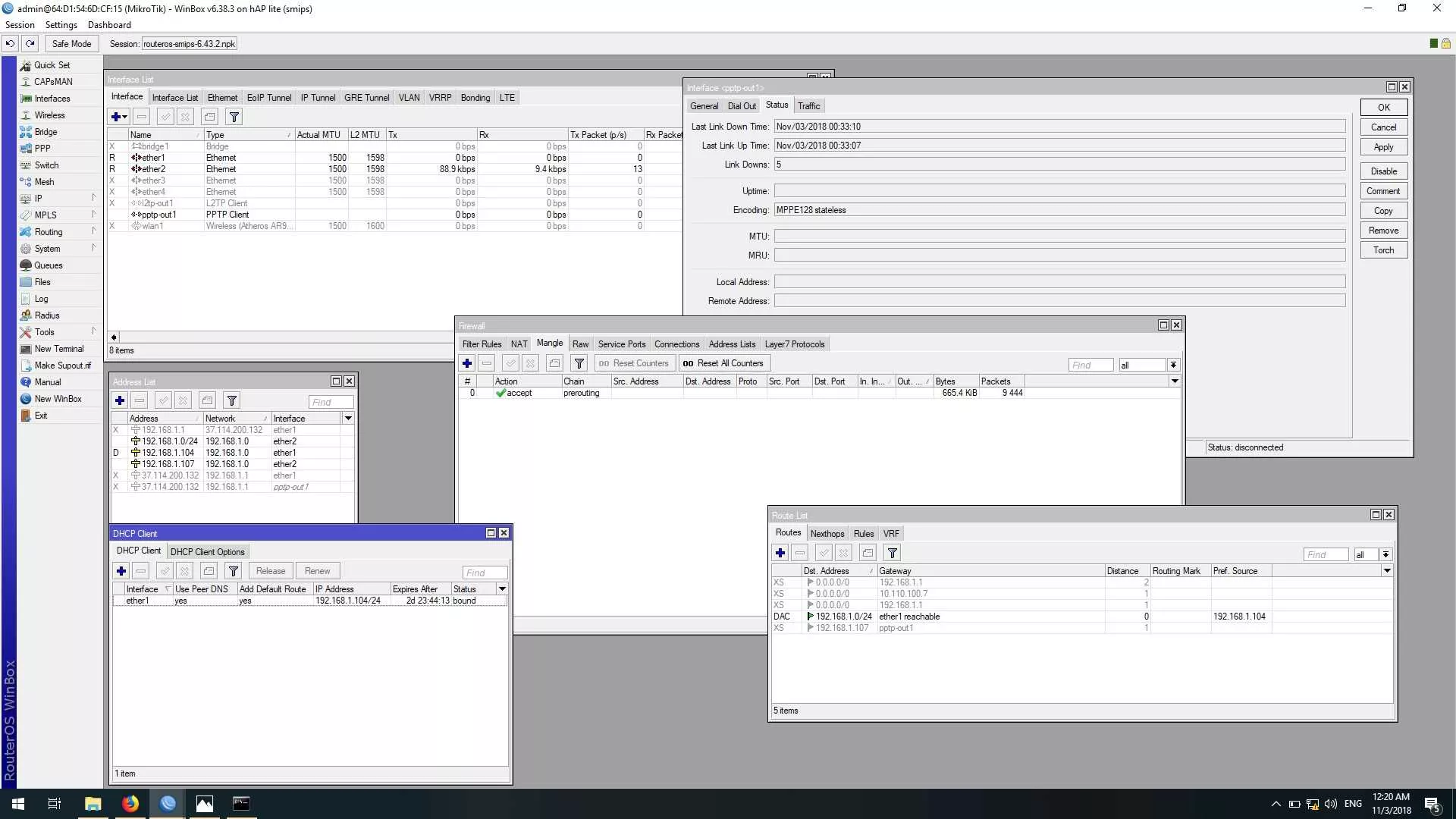

یک زحمت بکشین روتر رو ریست فکتوری کنید .چون با این تنظیماتی که انجام دادین میترسم اگر روتر رو درست هم کانفیگ کنید ، روتر قاطی کنه و درست عمل نکنه .ریست کنید و با هم قدم به قدم بریم جلو
اول روتر رو با کانکشن pptp به سرور وصل کنید
برا این کار به مودم رو به ether یک وصل کنید و به ether1 یک ip از رنج مودم بنویسین و حالا یک روت بنویسین که 0.0.0.0 رو به سمت گتوی با ip مودم بنویسین
بعد یک کانکشن pptp تعریف کنید تا کانکت بشه .
حالا یک روت دیگه بنویسین که 37.114.200.132 رو بفرستین سمت کانکشن pptp ....
الان باید 37.114.200.132 رو از توی روتر ping کنید
حالا سوئیچ شبکه یا یک لپتاپ رو به ether2 روتر وصل کنید و برای این پورت یک ip و برای کلاینتهایی که به این روتر وصل میشن یک رنج ip در dhcp سرور تعریف کنید....

رسول جان فرمودین گ رنچ داخلی رو بذارم 192.168.50.0/24
اینو متوجه نمیشم ینی باید چیکار کنم توی کدوم قسمت بذارم
و آیپی ether 2 رو چطور بدم با چه مشخصاتی
لطفا اون مورد قسمت رو هم نیگا کن ببین طبق گفته شما هست یا اشتباه انجام دادم

دوست عزیز اون آموزش رو خوده من نوشتم .با کجای آموزش مشکل دارین تا راهنمایی کنم ؟

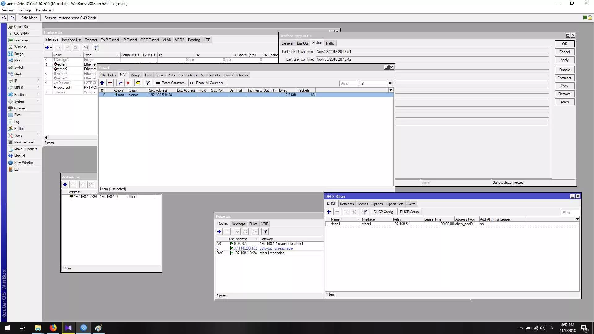

برای قرمز شدن dhcp هم باید بگم که احتمالا کارت شبکه شما در رنج دیگه ای تعریف کردین و با رنجی که الان به dhcp دادین همخوانی نداره
بله همون 192.168.1.1
برای ether 1 بگذارین 192.168.1.2/24

برای رنج داخلی هم مثلا بگذارین 192.168.50.0/24

الان dhcp server رو میزنم روی ether 2 قرمز رنگ میشه ولی میزنم روی ether 1 درست میشه
اگه ممکنه دقیق تر بگو کدوم آیپی رو کجا بزنم واقعا گیج میکنه آدمو
رسول جان همه این کار ها ک انجام شده توی عکس مشخصه هیچی هم اضاف نیست بنظرم ولی چشم دوباره انجام میدم فقط با مشخصاتی ک شما میگی
بفرمایید ک منظور از گیتوی مودم همون 192.168.1.1 هست ک داخل عکس هم مشخصه
برای ether 1 رنج آیپی مودم رو چطور بدم ک از نظر شما درست باشه ینی این میشه 192.168.1.1/250

حالا شد....
کار زیادی نمیخواد انجام بدین کافیه که یک روت بنویسید که 0.0.0.0 رو بفرستین به گتوی همین pptp
رون روت قبلی که 0.0.0.0 داشت رو هم غیر فعال یا پاک کنید
