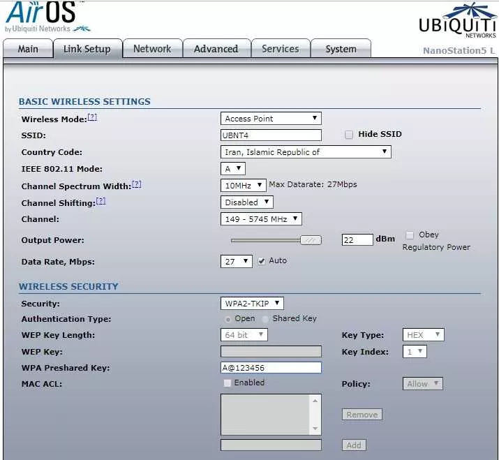

سلام ، چند انتن ubnt داریم،مدلشو نمیدونم قبلا واسه دوربینهای روی دیوار استفاده میشد، توی تنظیمات وایرلسش ۴ حالت station, station wds , access point wds, acces point داره، میخوام اینجوری باشه که گوشیها یا لپتاپها بتونن این انتن رو پیدا کنن و بهش وصل شن، از کجا میتونم بدونم همچین قابلیتی داره یا نه؟ چون روی هیچکدوم از این حالتها ssid که گذاشتم رو پیدا نمیکنه, فک کردم شاید فرکانس و اینجور تنظیماتش چیز خاصی باشه تا رویت بشه، استاندارد 802.11b هم روش تیک خورده،

از داخل تنظیمات قسمت فرکانس هم میتونید متوجه بشید که ۲.۴ هست یا ۵.۸
فرکانس ها یا با ۲ شروع میشن یا با ۵

باند 802.11b فرکانس 2.4 هست و موبایل باید بتونه بهش وصل بشه
مود رو روی access point بذار، چنل روی 20 یا 40 و یک SSID بهش بده و همچنین یک فرکانس براش انتخاب کن و تنظیمات رو Change و applay کن
میتونی پایین صفحه براش Security هم تعریف کنی

دوست عزیز آنتنتون Nano5 هست، نمیشه باهاش به موبایل و لب تاپ سرویس داد. موبایل و آنتن توی محدوده فرکانسی 2 کار میکنن، و این در حالیه که آنتن شما باند فرکانسی 5 هست.

چندتا نکته وجود داره که بایستی پیش از هر چیز راجه به آنتن های UBNT بایستی در نظر داشته باشین:
1. باید آنتنتون حتما 2 گیگاهرتز باشه، اینو میتونین از روی خود آنتن یا جعبه اون متئجه بشین، چون گوشی و لب تاپ توی باند فرکانسی 2 گیگاهرتز کار میکنن، حداقل بالای 95-6% اونا که اینجورین.
2. حالت آنتن یا همون Mode باید روی AccessPoint و نه Bridge قرار گرفته باشه. بررسی کنید و اونو روی این حالت بذارین.
3. از اینکه SSID اون هم مخفی و Hidden نیست اطمینان حاصل بفرمایید.
