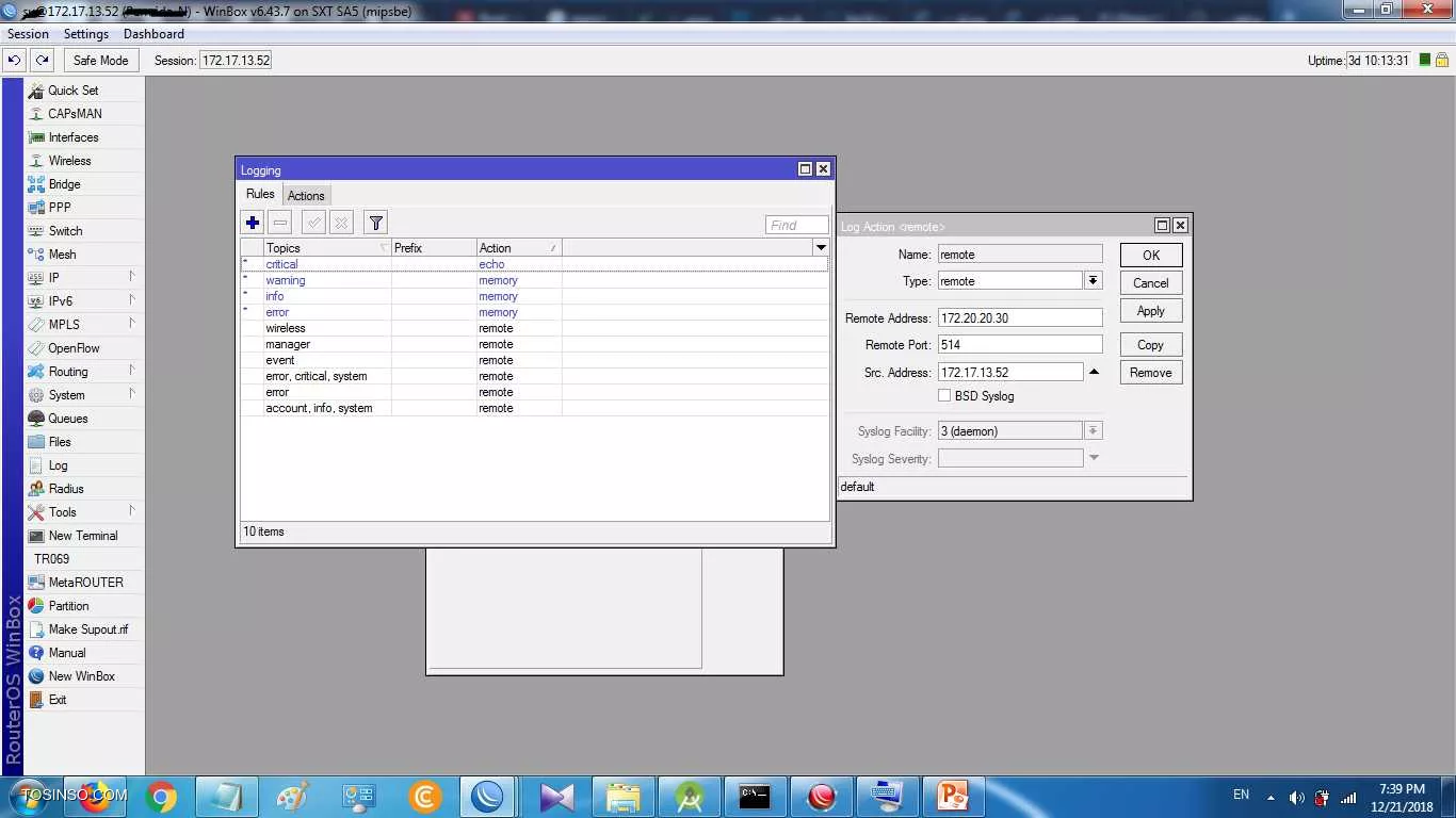

لطفا export از کانفیگ میکروتیک قرار بدید با نقشه شبکه و ip ها.
پاسخ در 1397/09/30 توسط
رادیو میکروتیک 172.17.13.52
سرور مانیتورینگ 172.20.20.30
که این ها وصل هستن به روتر میکروتیک در شبکه
الان میخوام لاگ رادیو ها یه سرور مانیتورینگ بره
رادیوها و روتر میکروتیک هم پینگ سرور دارن

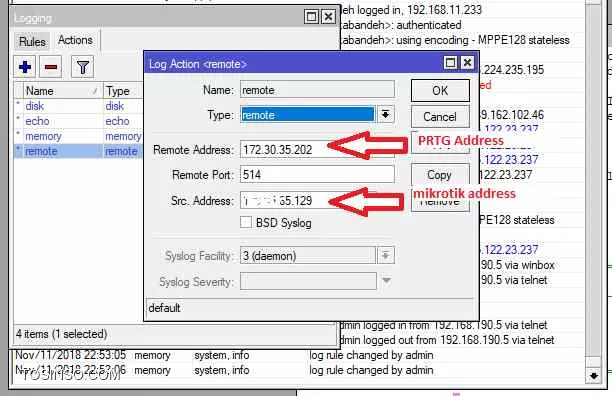

در میکروتیک باید system logging در تب actions و در تایپ remote آدرس prtg را در فیلد remote address و آدرس میکروتیک را در قسمت src address وارد کنید.
میکروتیک باید با این src address بتواند remote address را پینگ کند (ارتباط داشته باشد)

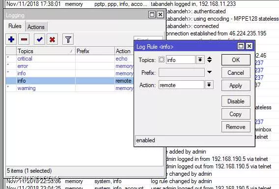

در تب rules هم برای topic هایی که نیاز دارید action را remote قرار می دهید.

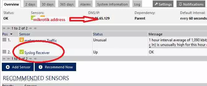

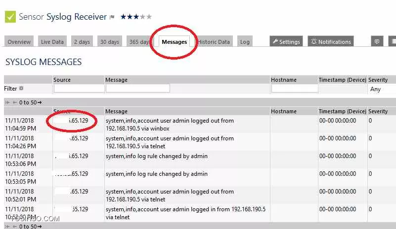

سپس در prtg آدرس ip میکروتیک را بعنوان device اضافه میکنید و syslog receiver را بهش اضافه میکند. با اضافه شدن log جدید ، باید وارد سنسور اضافه شده شوید و در تب messages لاگ های ارسالی از میکروتیک را مشاهده کنید.
برای نمونه چند تصویر از تنظیمات قرار میدهم:
