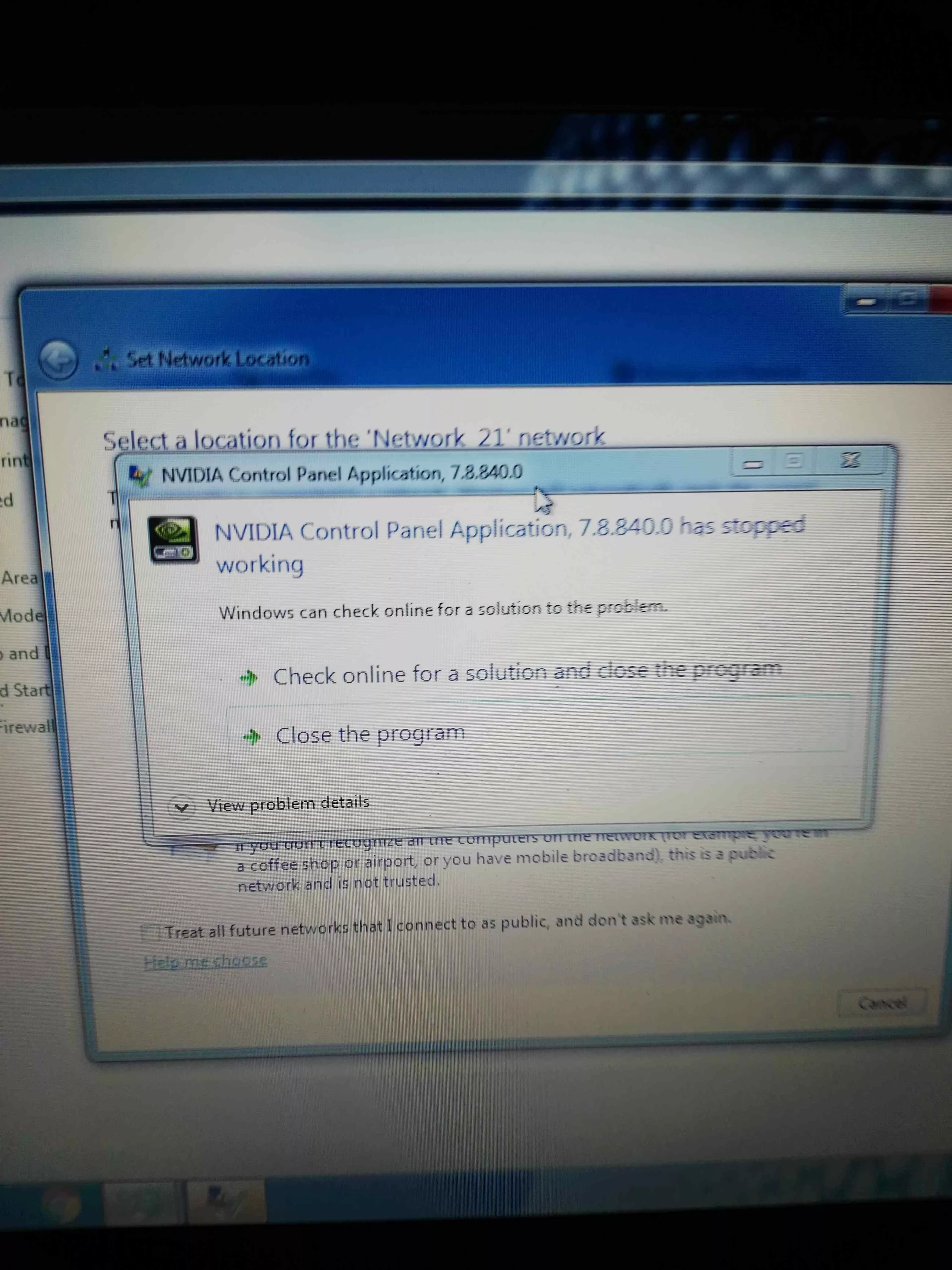

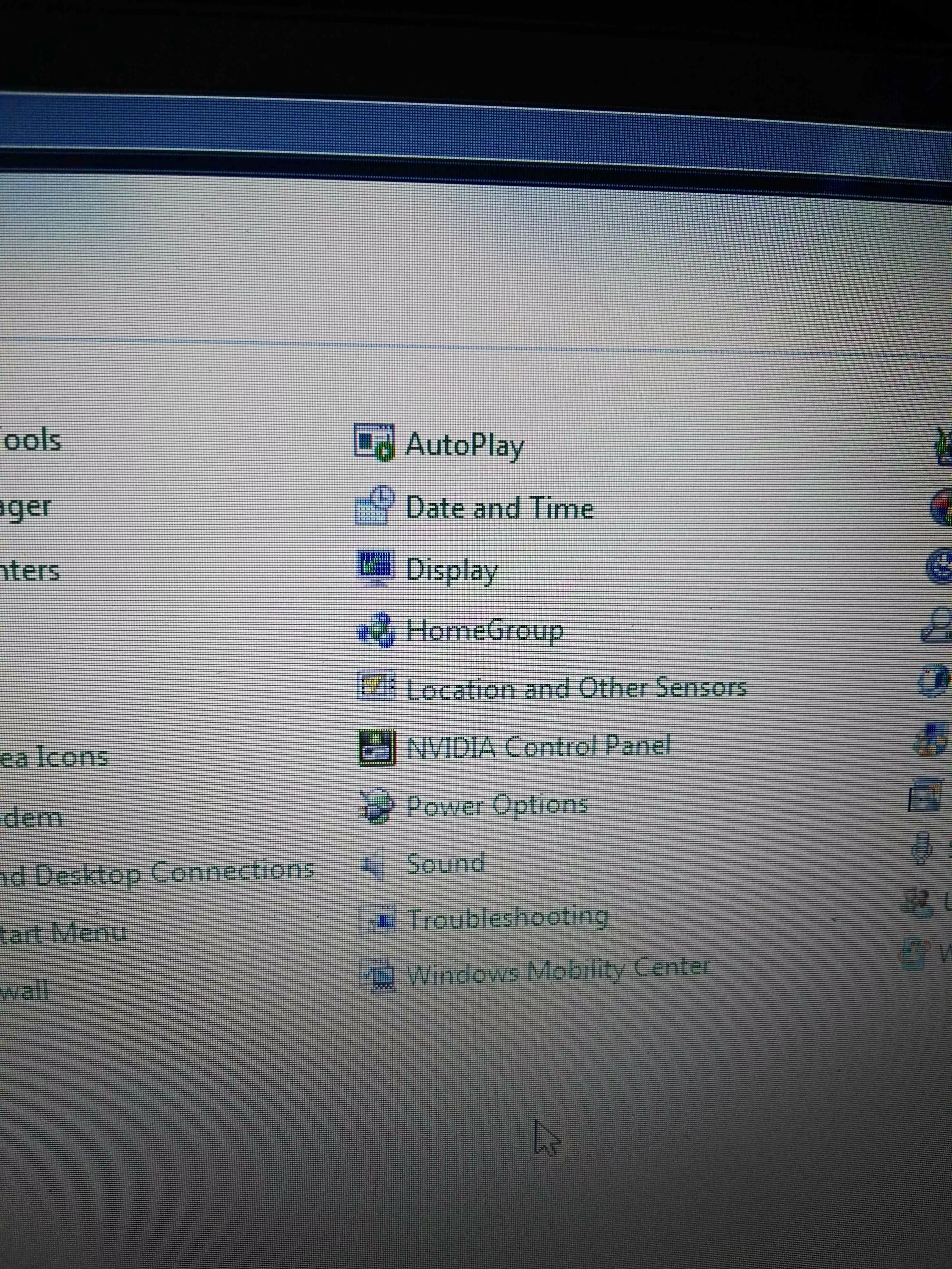

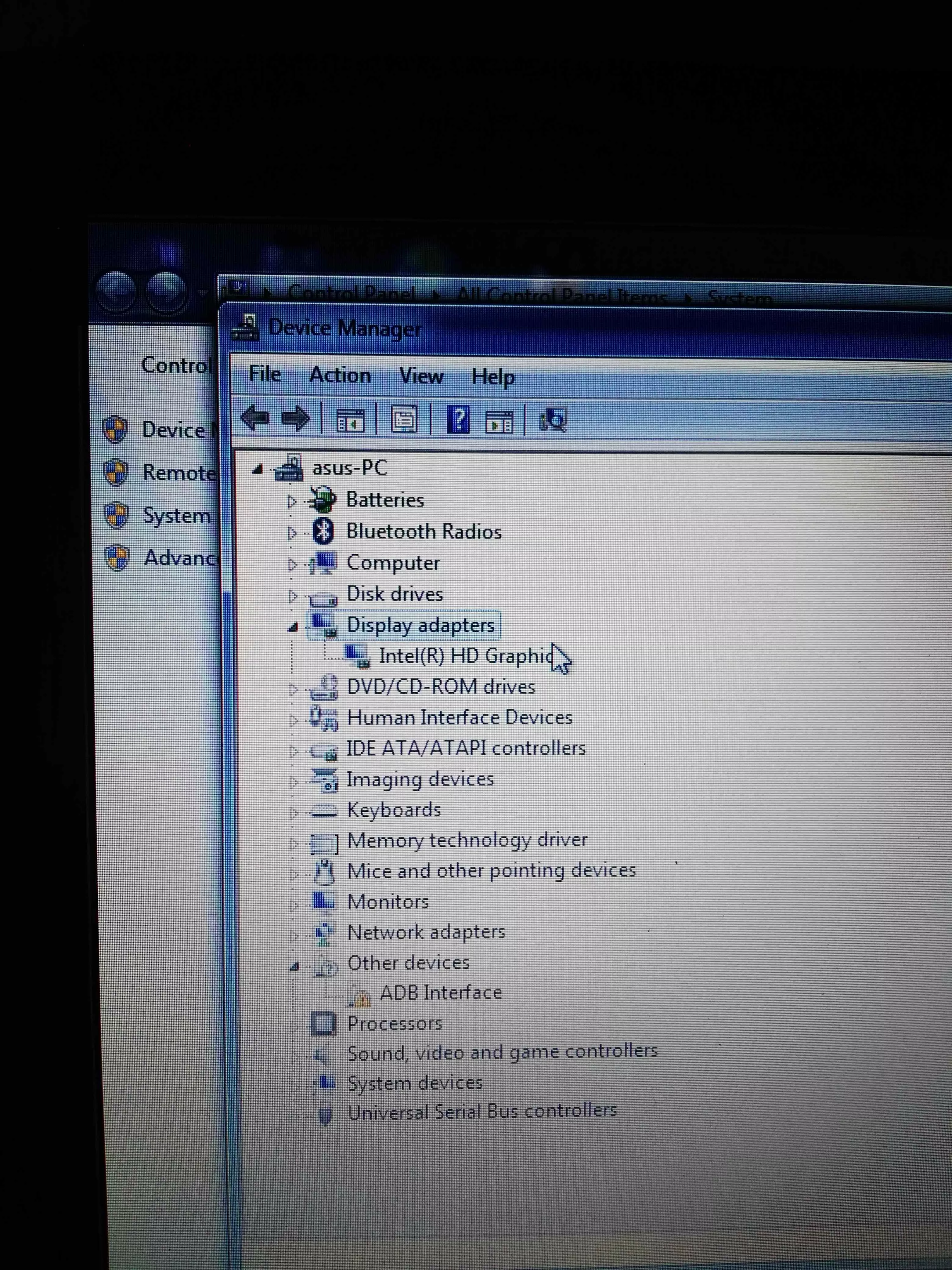

اقا من از هرجا فکرشو بکنید رفتم نتونستم کارت گرافیک nvidia رو پیدا کنم ولی به عکسام دقت کنید
لب تابم دو گرافیکه هست ولی nvidia پیدا نمیشه / تو کنترل پنلم باز نمیکنه

اقا رسول مدل دقیقش asus k52jc هستش و تازه خریدم و اونجا فروشنده نشونم داد ولی الان هرکاری میکنم نمیاره/ مشخصات مدلشم دیدم نوشته گرافیک NVIDIA® GeForce® 310M with 1GB DDR3 VRAM

برید توی تنظیمات BIOS و وارد بخش Display بشید و گزینه ای به اسم Switchable Graphics رو اگه بود انتخاب کنید. همچنین اگه تنظیماتی به اسم dGPU Configuration وجود داشت Enable کنید.
پاسخ در 1397/08/21 توسط
سلام نرم افزار cpuz و نصب کنید و تمام سخت افزارهای موجود روی لب تاب تون رو ببینید. اگر گرافیک مجزار براتون لیست کرد برید دنبال علت عدم شناسایی اون.
پاسخ در 1397/08/23 توسط
اگر اینجوریه پس دوتا دلیل ممکنه داشته باشه
یکی اینکه کارت گرافیک nvidia سوخته و فقط intel مونده
و دوم اینکه ویندوز شما مشکل داره و نمیتونه گرافیک شما رو شناسایی کنه
اگر من بودم یک ویندوز توی درایو دیگه نصب میکردم تا مشخص بشه که اونجا گرافیک nvidia رو شناسایی میکنه یا نه؟
سلام ، احتمالا کارت گرافیک مخفی شده ، Command Prompt رو با سطح دسترسی ادمین باز کنید و دستور زیر رو اجرا کنید :
set devmgr_show_nonpresent_devices=1
این دستور دیوایس های مخفی شده رو نشون میده. برید به Device Manager و از منوی بالایی از بخش View گزینه Show hidden devices رو انتخاب کنید ببینید نشون داده میشه ؟ در ضمن هر درایوری که در بخش Other devices بصورت Unknown نشون داده میشه رو Uninstall کنید. حالا سیستم رو Restart کنید و نتیجه رو حتما اعلام کنید.
دومین راه حل این هست که درایور کارت گرافیک رو از وب سایت سازنده اش دانلود کنید و روی سیستم نصب کنید. در ضمن BIOS رو هم حتما آپدیت کنید. موفق باشید
دوست عزیز از کجا میگین که کارت گرافیک nvidia دارین ؟
اینکه درایورش روی دستگاه نصبه دلیل نمیشه که سخت افزارشم موجود باشه
اگر قبلا بوده و الان نیست ممکنه که سوخته باشه
مدل دقیق لپتاپتون رو بفرمائید و این رو هم بفرمائید که تازه خریداری کردین ؟ یا از قبل داشتین و قبلا کارت گرافیکش رو نشون میداده؟
