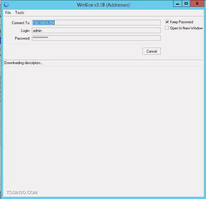

با سلام خدمت مهندسین عزیز.
دوستان حدود 4 تا روتر میکروتیک هست که به صورت L2TP به روتر مرکزی لینک شدن و با webfig یا winbox بهشون دسترسی دارم. تا اینجا هیچ مشکلی ندارم. مشکل اینجاس که روتر پنجم رو مثل قبلی ها کانفیگ می کنم و اتصال هم برقرار میشه، پینگ هم دارم، ریموت هم میزنم به سیستم های اونور ولی به هیچ عنوان با winbox و webfig به روتر 5 دسترسی ندارم. وقتی با winbox میخوام وصل بشم پیغام "Downloading Descriptors..." رو نشون میده و همینطوری میمونه (مطابق شکل)

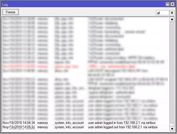

و روتر پنجم این لاگ رو ثبت می کنه:
||https://tosinso.com/files/get/632c63d3-76fb-4112-80b2-2a3a254140b9||

سلام.
نه عکس بد نیفتاده 2 تا لاگ آخری مهمه.
سرویس ها فعال هستن و پورت هارم عوض کردم ولی مشکل همچنان برقراره.
جالبه telnet هم میتونم بزنم.

سلام. میدونم که پست قدیمی شده ولی ممکنه کسی مثل من به این مشکل برخورد کنه.
مشکل من دقیقا در winbox این بود که در مرحله Downloading Descriptors ... باقی می ماند.
مشکل با تنظیم (کم کردن) مقدار MTU در هر دو سمت اتصال رفع شد.
مقالات مربوط به پیدا کردن MTU بهینه در اینترنت موجود هست. با راهنمایی اونها مقدار MTU مناسب را بدست بیارین و اعمال کنین.
مشکل برطرف شد و به راحتی به وین باکس متصل شدم.
