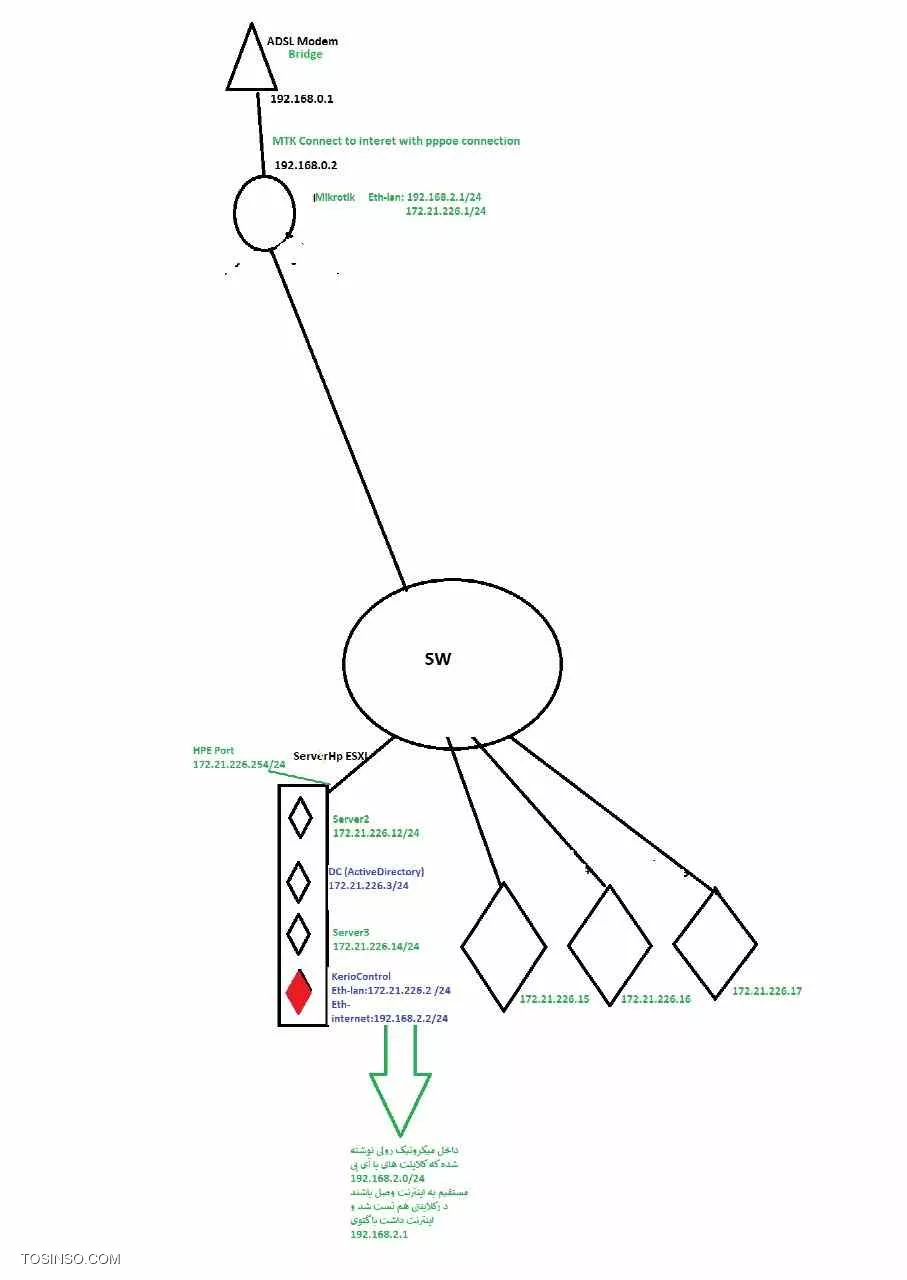

سلام وقت بخیر
در شبکه من گتوی مودم اینترنت به روتر میکروتیک وصل میشه و گتوی اینترنت روتر است
در سرور HP-Esxi بهمراه سرور های DC-Fileserver و... سرور KerioControl رو هم مجازی نصب کردم لذا کریو مجازی و یک کارت شبکه فیزیکی بیشتر نداره
شبیه شکل داده شده
حالا میخوام کاربران شبکه که همگی بهمراه سیستم های روی سرور از طریق هاب سوئیچ به پورتی از روتر وصل هستند با اکانتینگ کریو اینترنت دار بشن هم بصورت Vpn Connectio < یا بصورت درخواست نام کاربری از بروزر
کلاینت ها و کریو به دومین جوین هستند و کریو یوزر های دومین رو دریافت می کنه
کارهایی که انجام دادم و نشد بشرح زیر است

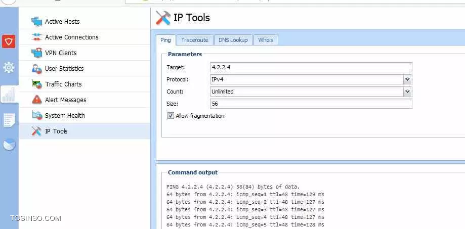

1- در کریو آدرس Eth -lan رو مشابه کل شبکه دادم، یک کارت بنام eth-internet أاخلش اضافه کردم با رنج دیگری و داخل میکروتیک رول نت نوشتم که اون IP مستقیم به اینترنت وصل باشه، از داخل IP Tools کریو چک کردم پینگ 4.2.2.4 اومد،

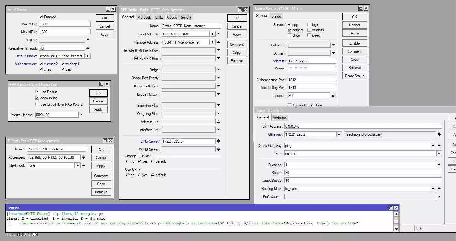

2-داخل میکروتیک در ppp هم تنظیمات پروفایل و هم pppt server هم Ip Pools و هم رادیوس رو انجام دادم
3- IP رادویس رو DC دادم و در DC رول Network Policy server رو کانفیگ کردم
در نهایت کانکشن کانکت میشد اما اینترنتی نمی آمد
گتوی کلاینت ها کریو باشه یا روتر، هر کدوم زدم نشد، نت ستی برای Pool کانکشن در کریو اضافه کردم نشد

تا الان تونستم vpn کانکشن بزنم از داخل کلاینتها، تنظیمات این شد که
گتوی سیستم زدم کریو، IPکانکشن زدم میکروتیک، Ip رادیوس میکروتیک رو زدم اکتیو دایرکتوری، در اکتیو هم NPS فعال کردم برای روتر میکروتیک
تنها مشکلی که شد اینترنت برقرار نشد نت داخل کردید رو اصلاح کردم نشد

مهندس نقشه رو نگذاشتین
ضمنا دلیل وجود میکروتیک و کریو که هر دو یک کارایی دارن رو متوجه نمیشم

سلام نقشه و پیوست های کانفیگ رو گذاشتم اپلود کردم
میکروتیک سرویس های زیادی از جمله 10 تا تانل IPIP و بستر های MPLS و فایروال و روت های تخصصی داره کهباید باشه و اینترنت از مسیر اون وارد شبکه بشه

درسته،همین قصد رو هم دارم اما مشکل آنجاست که کریو بصورت مجازی روی سرورhp نصب شده با همون یک پورت شبکه خروجی که سرورهای مجازی دیگه استفاده میشه دو تا اینترفیس نداره
میکروتیک گتوی، کریو اکانتینگ

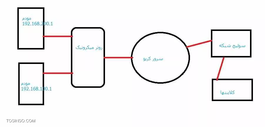

کریو به تنهایی میتونه اکانتینگ رو انجام بده و حالا که میکروتیک رو دارین ، اگر کار روتینگ دارین بندازین روی اون این نقشه رو برای یکی از دوستان تازه کشیدم اما شما هم چیدمان شبکه رو باید اینجوری انجام بدین و این استاندارد است
ببخشید نقاشیم بده
