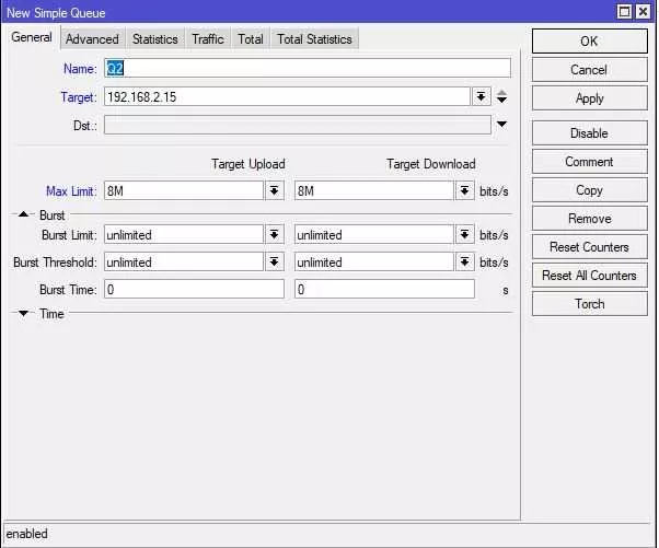

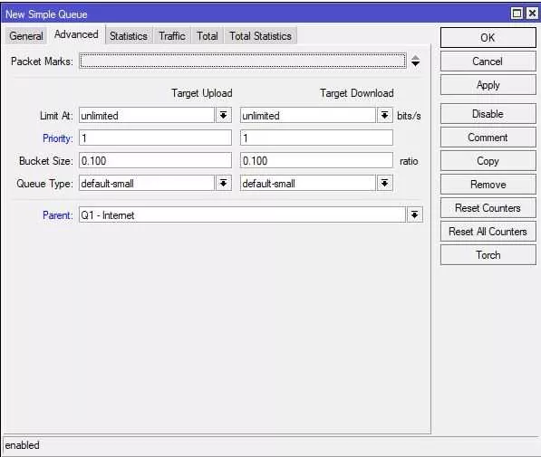

درود دوستان
یک روتر میکروتیک در منزل دارم مدل: RB951 هستش .
بنده گاهی اوقات اخر هفته ها میشینم انلاین بازی می کنم.
چند نفر دیگه هم تو منزلمون از طریق وایرلس به میکروتیک وصل می شن.
می خواستم زمانی که دارم بازی انلاین انجام میدم اولیت اول با من باشه یعنی داده های من به دونه این که افت کنه پردازش بشه و بعد از اون به دستگاه های دیگه ای که متصل هستند (موبایل، تبلت،لپ تاپ) اولیت دوم داده بشه.
سپاسگذارم از راهنماییتون .
پرسیده شده در 1397/09/14 توسط
چشم تمامی Queue های دیگه Parent اشون می زارم Q1 که به گفته شما باید یک Queue کلی درست شده برای رنج کامل شبکه.
بله Q2 برای IP مربوط به کامپیوتر بنده هستش.

parent تمام queue های دیگه باید Q1 باشد.
اگر Q2 مربوط به شماست درسته و برای بقیه queue ها باید priority =8 باشد.
پاسخ در 1397/09/15 توسط
یک queue برای کل رنج مثلا 192.168.1.0/24 ایجاد کنید با محدودیت پهنای باند کلی اینترنت.
سپس برای آدرس خودتون queue ایجاد کنید مثلا 192.168.1.200 با priority=1 و queue کلی رو بعنوان parent انتخاب کنید.
queue های دیگر هم parent به همان شکل بدید و priority=8
در اینصورت اولویت همیشه با queue شماست.

مهندس شمس، لطفا مشاهده کنید ببینید این سه عکسی که گذاشتم درسته هستش .
