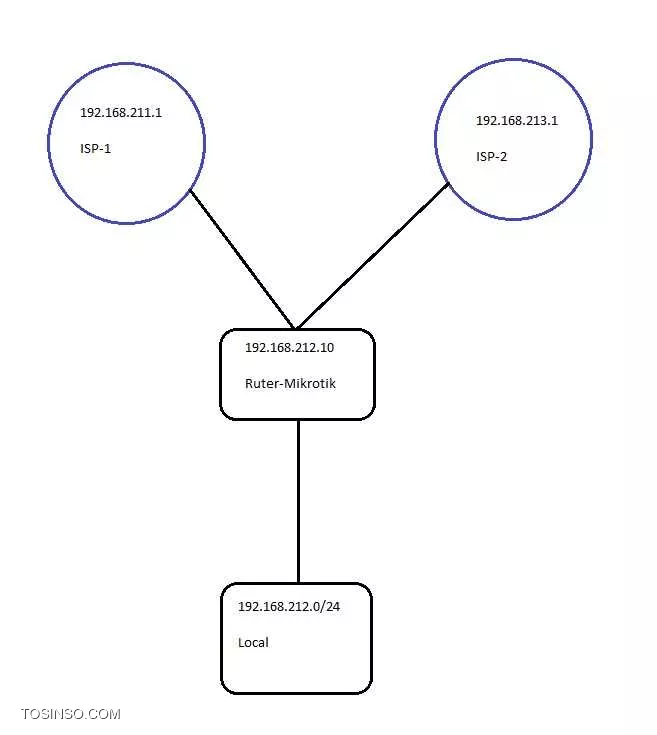

دیدن دو Ip از دو رنج متفاوت در شبکه Local
من 2 تا اینترنت دارم که از 2 تا isp متفاوته و هر کدام یه مودم برای خودش داره و هر دو رو با سناریو Failover استفاده کردم
مشکل اینجاست که از تو شبکه لوکال نمیتونم پنل مودم رو باز کنم و حتمی باید یه bridge
بسازم که با این کار اینترنت هم قط میشه
راح حل بدید لطفا
راح حل بدید لطفا
||https://tosinso.com/files/get/160882d8-2b02-47c9-bba5-89a5ff7d240b||
پرسیده شده در 1397/09/14 توسط
20 پاسخ
دو خط nat باید بنویسید:
/ip firewall nat add chain=srcnat src-address=192.168.212.0/24 dst-address=192.168.211.0/24 action=masquerade
/ip firewall nat add chain=srcnat src-address=192.168.212.0/24 dst-address=192.168.213.0/24 action=masquerade
و این دو nat را بالای بقیه قرار دهید.

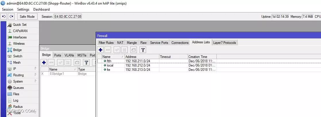

اینم کانفیگ کامل
model = RouterBOARD 941-2nD
serial number = 6616053CB1BE

دوست عزیز از تنظیمات address هم عکس بگذارین
این منگل هم نیازی نبود منظورتون از ساختن یک بریج رو هم متوجه نمیشم.یعنی پورتهای میکروتیک رو با هم بریج میکنید؟ اگر بریج کنید میکروتیک مثل یک سوئیچ میشه و دیگه فایده ای نداره

من 2 تا isp دارم که هرکدام به یک مودم وصلن و از طریق اتر 1 و 2 اینترنت با ایپی این ولید وارد روتر میکروتیک میشه
192.168.211.0/24 isp اول
192.168.213.0/24 ispدوم
192.168.212.0/24 local
هیچ گونه ppoe کانکشنی هم وجود نداره

دوست گرامی بله منظورم من از بریدج تبدیل کردن 2 اترنت به حالت سوییچ که بتونم ببینیم و من هم مشکلم دقیقا همینه که نمیخوام چنین کاری رو انجام بدم نیخوام بدون درست کردن بریج بتونم از تو لوکال پنل مودم های اتر های دیگه رو باز کنم
خیلی ممنون از شما
