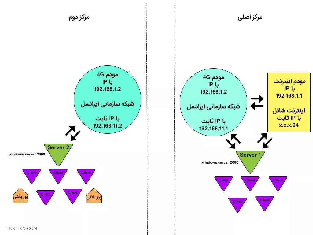

دوستان با توجه به عکس پیوست شده
در یک مرکز اصلی، اینترنت وجود دارد. در یک مرکز دیگر اینترنت وجود ندارد
اما دو مرکز از طریق شبکه اینترانت سازمانی ایرانسل به هم دسترسی دارند
(dmz) روی مودم های 4جی فعال شده است، و با ای پی های ثابت 192.168.11.1 و 192.168.11.2 دو سرور به هم دسترسی دارند
الان سرور یک اینترنت دارد، اما سرور دوم. کلاینت ها و پوزهای بانکی مرکز دوم اینترنت ندارند
میخواهم از اینترنت مرکز اول استفاده کنند
چه راه حلی و تنظمیاتی پیشنهاد میدهید
با توجه به اینکه ویندوز سرور 2008 نصب است، و مودم های ارتباطی مودم های 4جی دیلینک می باشند
شماتیک شبکه دو مرکز

گیت وی اینترنت مرکز اصلی که 192.168.1.1 می باشد
در سرور دوم دسترسی ندارم!
چطور می توانم این ارتباط را برقرار کنم؟
روی مودم 4جی اینترانت dmz تنظیم شده است که با زدن ای پی 192.168.11.1 در مرکز دوم، مستقیم به سرور اول متصل می شوم (پینگ، IIS، ریموت دستکتاپ و ...)
اما اینترنت طرف اول را نمی بینم
