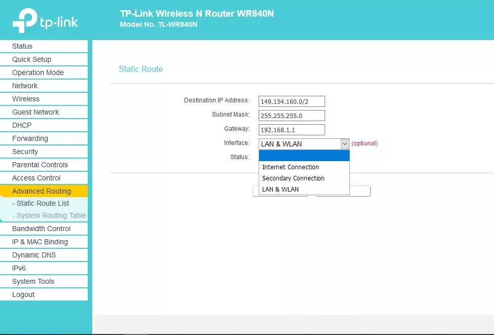

من یه روتر TP-Link TL-WR840N خریدم
بعد توش اکانت PPTP ست کردم
حالا میخوام بدونم چجوری میشه یسری سایت ها یا ip هایی که هست از PPTP رد نشه و همون ip ایرانم باشه

دوست عزیز
توی روترم همچین گزینه ای که گفتید هست
ip هاشو خودم گذاشتم ایا درسته یا ن؟
router
پاسخ در 1397/09/24 توسط
نه دوست عزیز این قسمتی که شما عکسش رو گذاشتین برای همه پکتها است و اون چیزی که مد نظرم من است نیست
بازم برای اطمینان اولین مستطیل رو ip تلگرام و گتوی رو ip اون کانکشن vpn و اینترفیس رو pptp بگذارین و آخریش هم enable باشه و ببینید کار میکنه
