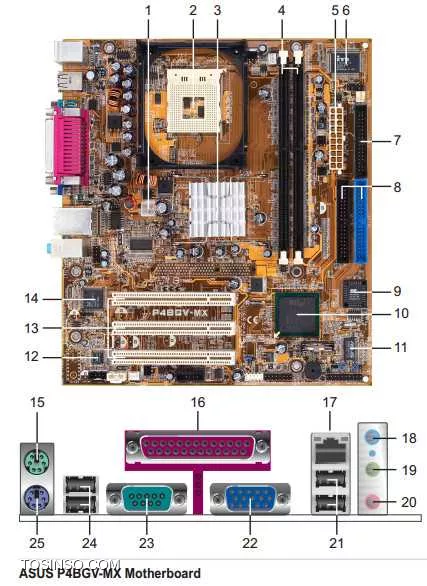

مشکل با روشن شدن سیستم
سیستمی دارم با مادربردp4bgv-mx ایسوس با فشار دادن دکمه پاور روشن نمیشه گاهی هم
با تاخیر (حدود4 دقیقه)روشن میشه مشکلش از کجاست؟
کارهای زیر روش انجام دادم
سیم پاور یکسره کردم وحتی دکمه و سیم را تعویض کردم
فن سی پی یو وسی پی یو تعویض کردم
یکی از خازن های مادربرد سر بالایی پف کرده بود تعویض کردم
پاور با اینکه سالم بود ولی تعویض کردم
رم ها و سیم های یو اس بی و هارد از مادربرد جدا و تست کردم
هارد تعویض کردم
ولی بازهم متاسفانه با فشار دکمه پاور روشن نمیشه یاچند دقیقه بعدش روشن میشه
ضمنا نمیدونم پاور چند وات میخواد الان 450w هست براش کم هست یا زیاده؟
+++مشکل دومش اینه که مادربردش فاقد باطری هست هربار که سیم پاور کیس از برق بکشم بایدبه تنظیمات بایوس که روی خواندن هارد دیسک بوده و با دکمهF10 ذخیره شده بروم و دوباره تنظیم کنم
اگر دوستان راهنمایی کنند ممنون میشم
تصویر مادربرد

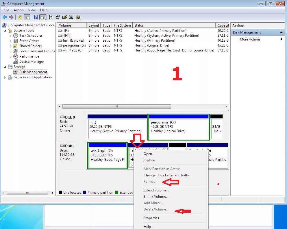

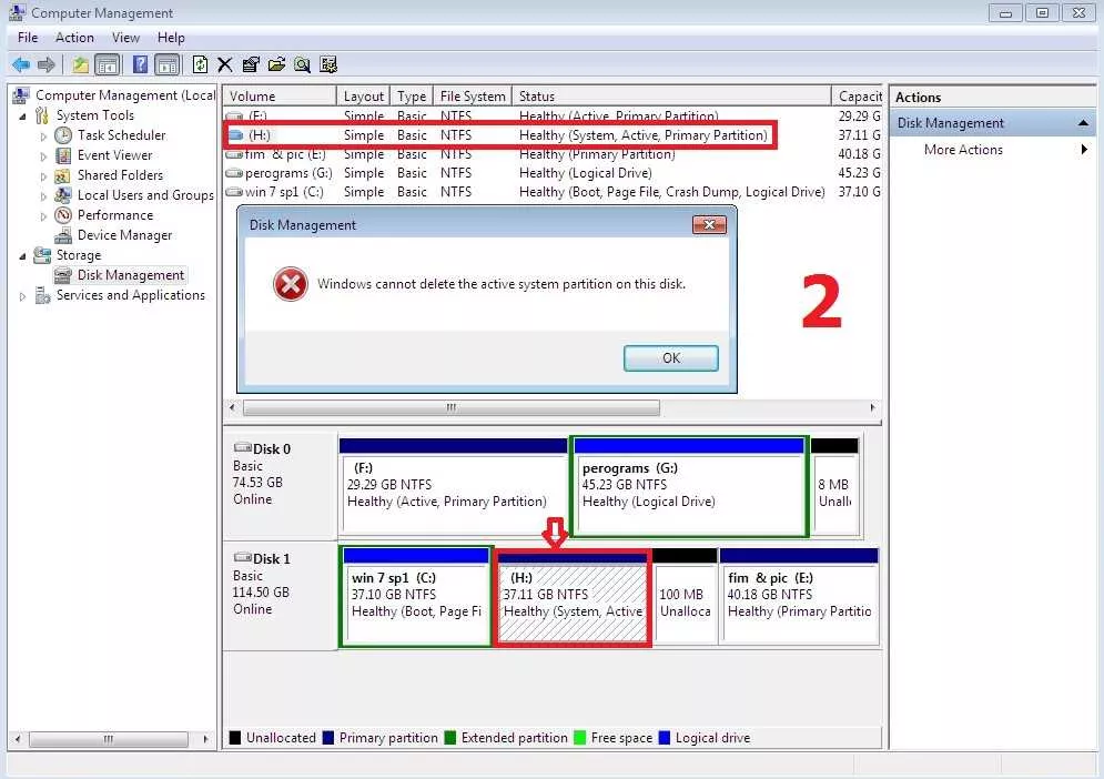

10 درصدی شک دارم که پارتیشنHویندوز اصلی باشه درعین حال به جز بک اپ گرفتن راهی هست که مطمئن بشیم این درایو ویندوز اصلی نیست؟
پاسخ در 1397/09/28 توسط
"شما اون درایو رو در زمان نصب ویندوز فرمت میکردین "
بعضی از درایوها اطلاعات داخلش بود بخاطر همین شک داشتم فرمت نکردم
روالی که گفتین کار انجام نمیشه
وقتی روی نامش که بصورت لیست هست راست کلیک ودلیت میزنم پیام میده(تصویر2)
وقتی از پایین راست کلیک میزنم گزینه های فرمت و دلیت غیرفعال است (تصویر1)
یک
دو

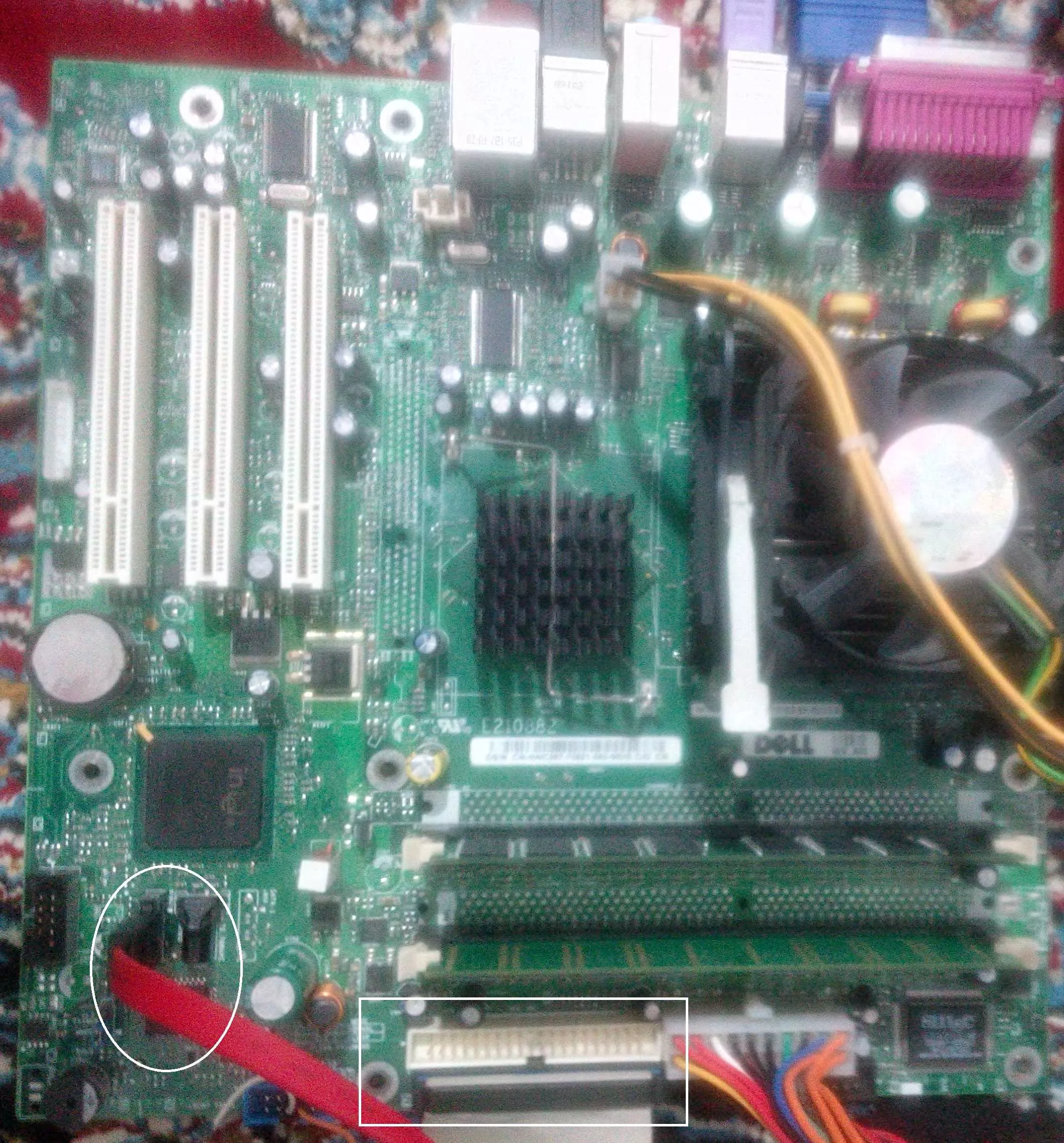

یک عکس از مادربردش بگذارین و گزینه های پائین تر رو هم عکس بگذارین و اگر مقدوره روی یکی یکی از گزینه ها اینتر بزنید و عکی بگذارین

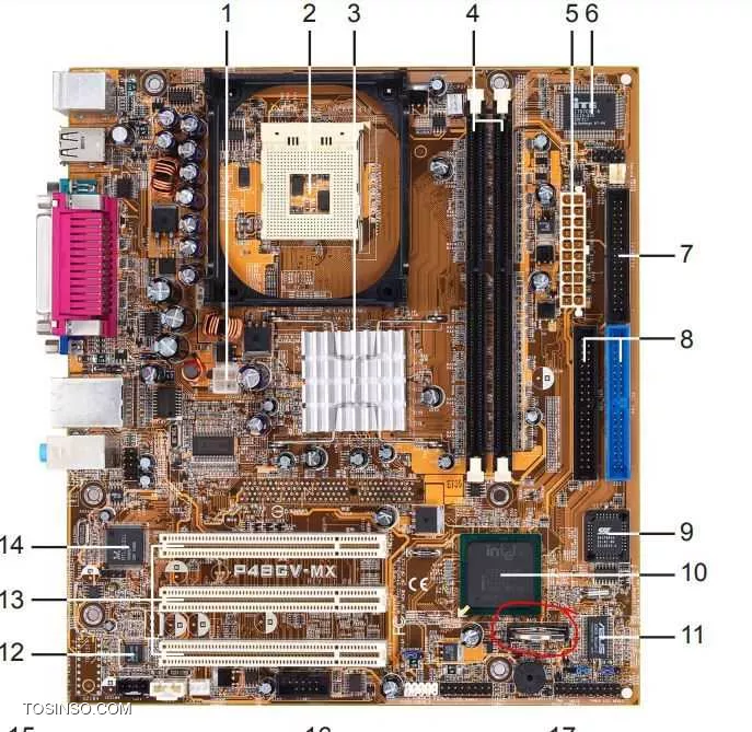

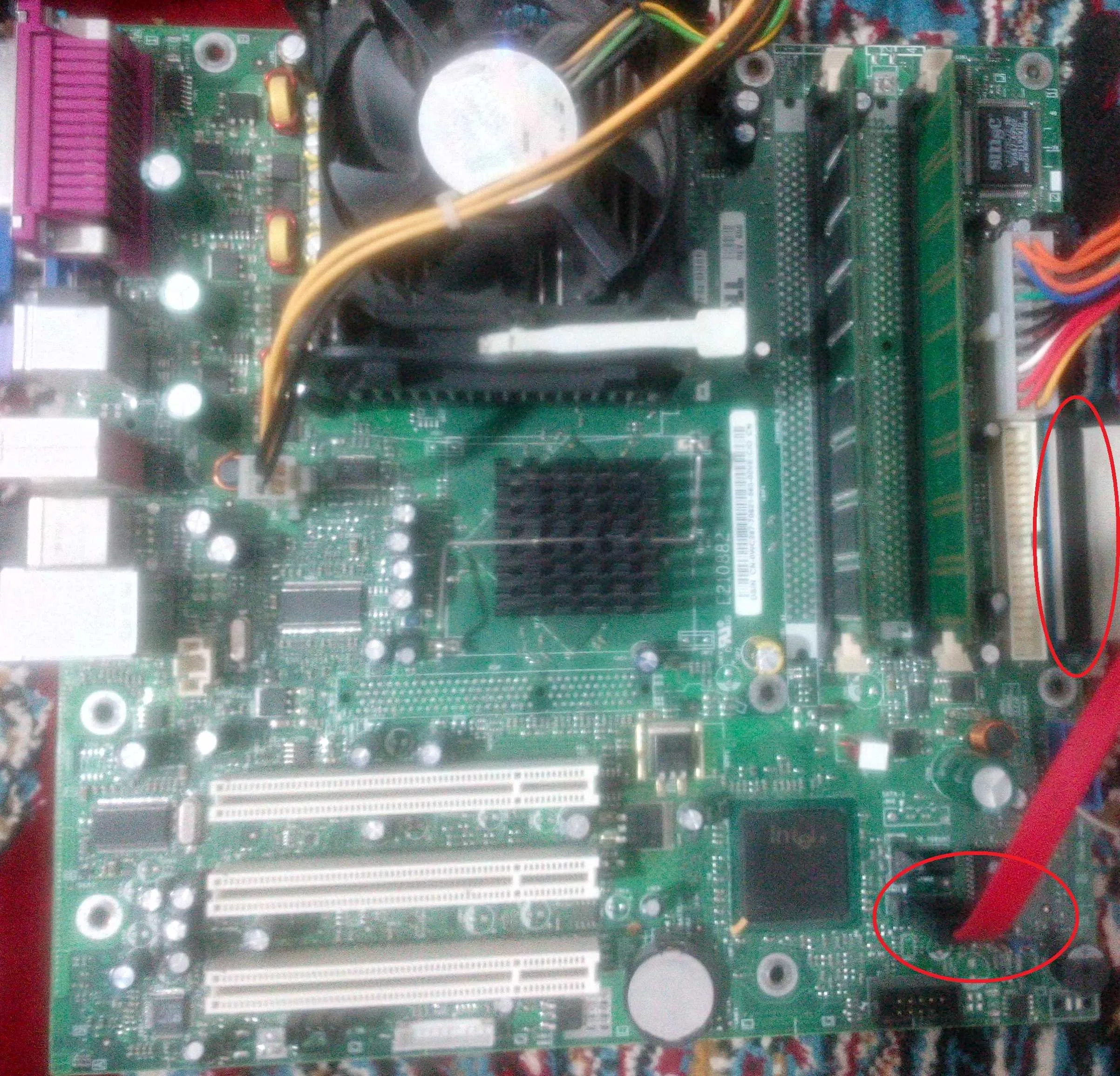

خیر هارد ساتا روی اسلات ساتا و IDE هم کابلش به اسلات خودش وصل کردم البته هر کدام بصورت مجزا
ولی تو تصویر جهت اطلاع هر دوکابل را جای خودش وصل کردم
تصاویر ببینید

دوست عزیز اون مادربردی که اول گذاشتین با این عکسهای خودتون خیلی با هم فرق میکنه
در هر صورت با تنظیمات بایوس و شکل مادربردی که گذاشتین و اینکه مادربرد هر دو هارد ide و ساتا رو نمی شناسه باید بگم که احتمال داره که کنترلر هارد این مادربرد هم سوخته باشه
بازم برای اطمینان کابل برق کیس رو بکشین و باتری روی مادربرد رو به مدت 5 دقیقه بردارین و باتری رو جا بزنید و دستگاه رو به برق بزنید و تست کنید ، ببینید هاردها رو میشناسه یا نه؟

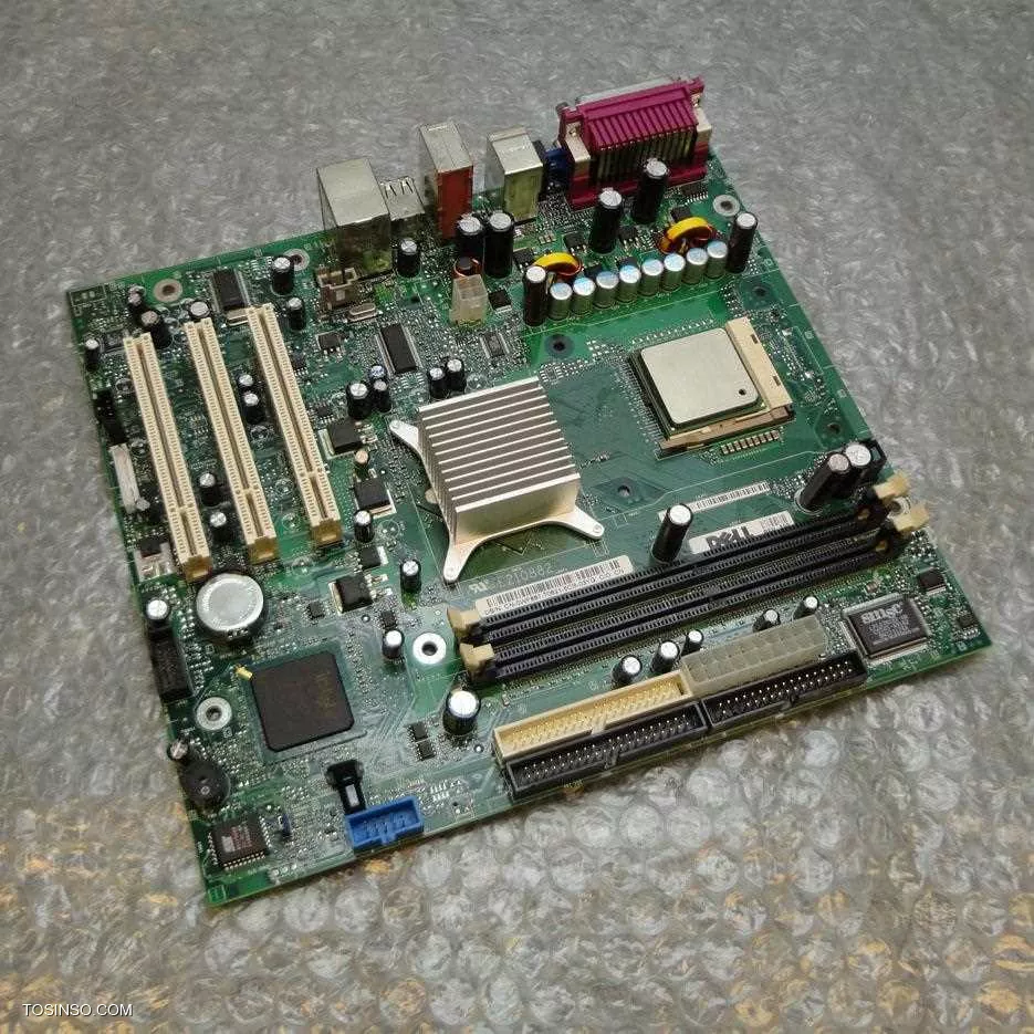

دوست عزیز باور کنید عکس هیچ مادربرد دل توی این پست نیست
فقط عکس مادربرد ایسوس هست و عکسهای bios مادربرد دل .... اما من عکس خوده مادربرد رو میخوام .مثل عکس مادربرد ایسوس که گذاشتین ، عکس مادربرد دل رو هم بگذارین لطفا

جناب کریم پور ایشون اون مادربرد خراب رو کنار گذاشته و داره روی یک مادربرد قدیمی دیگه که سالمه کار میکنه

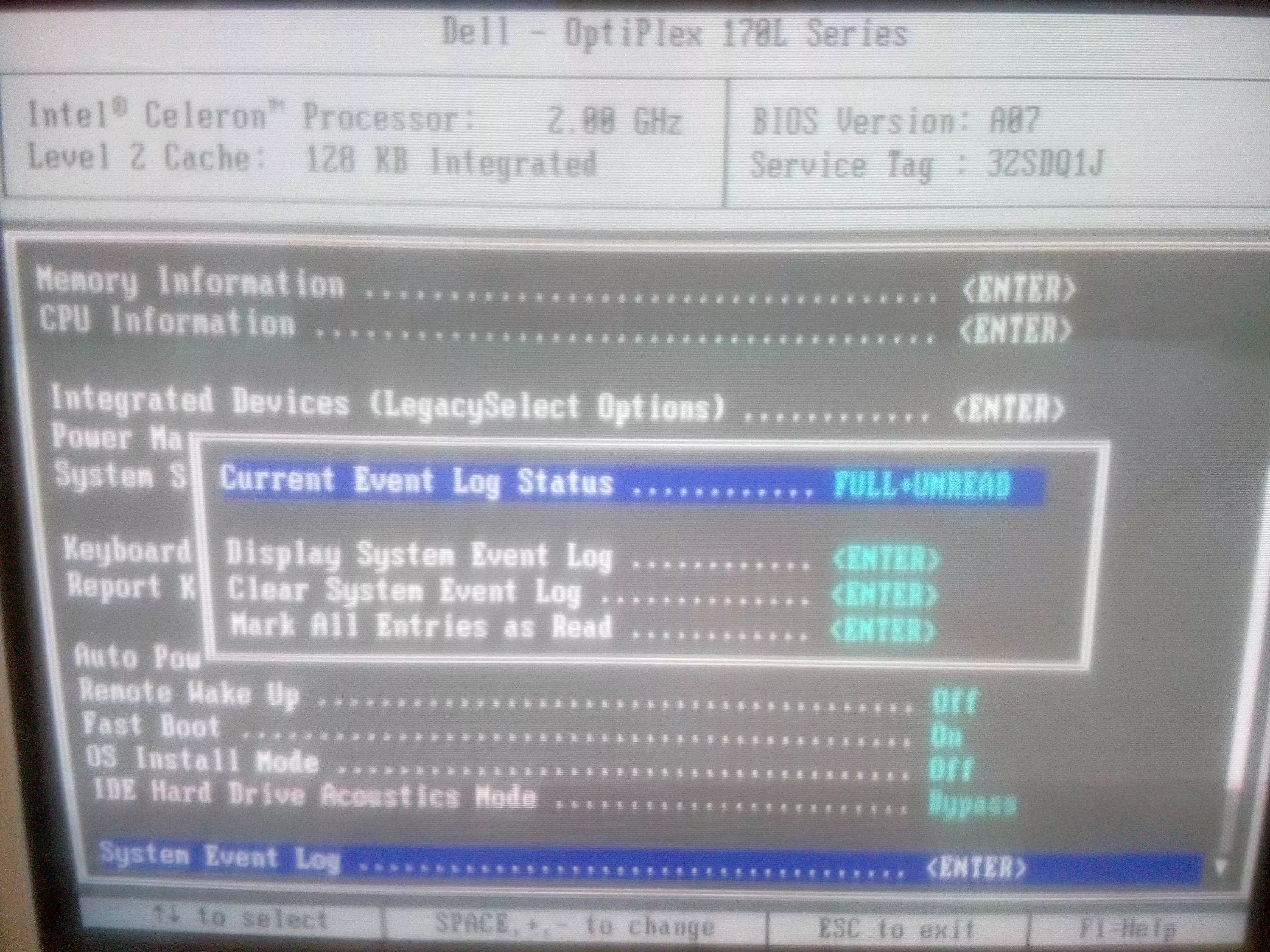

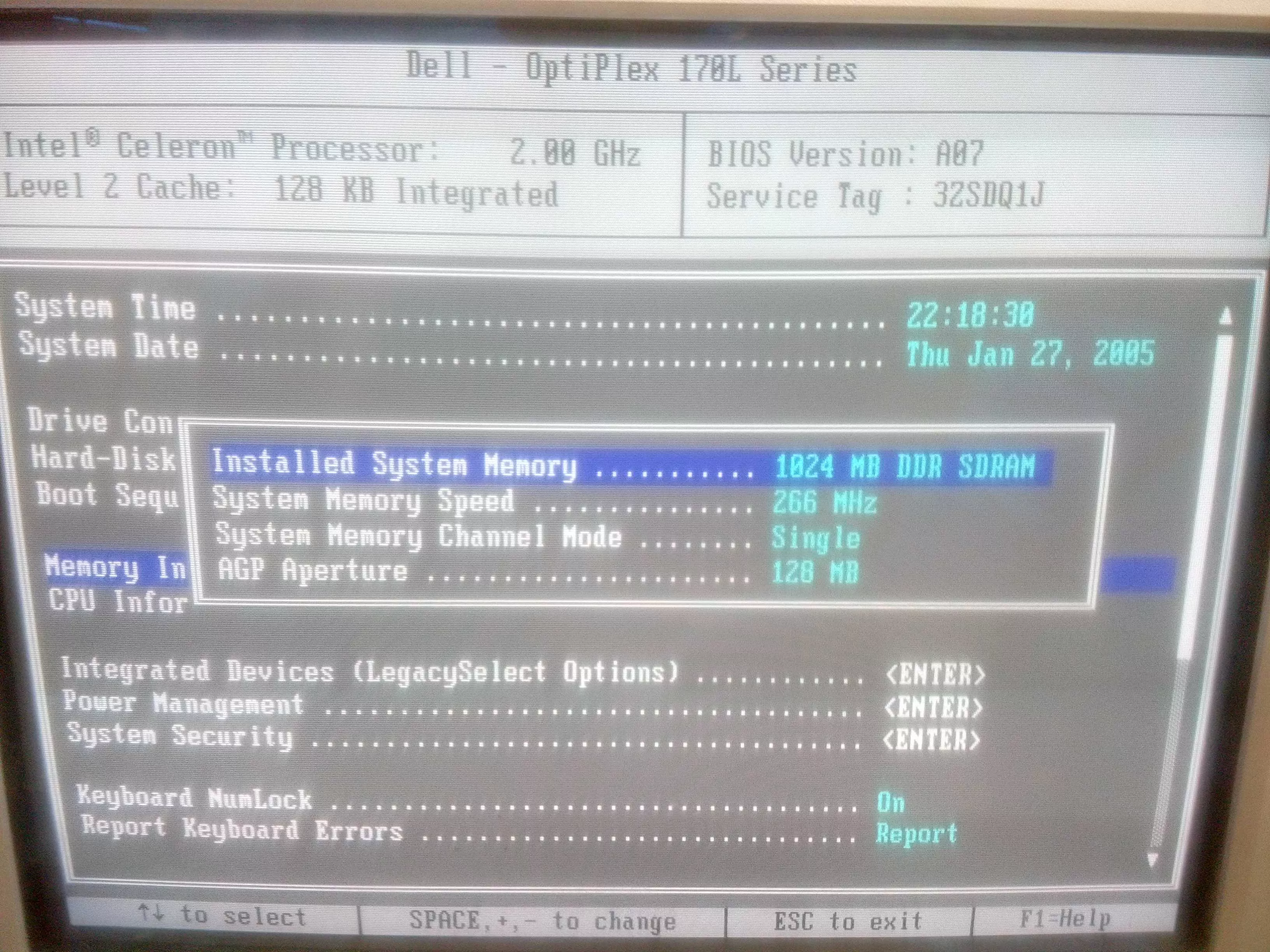

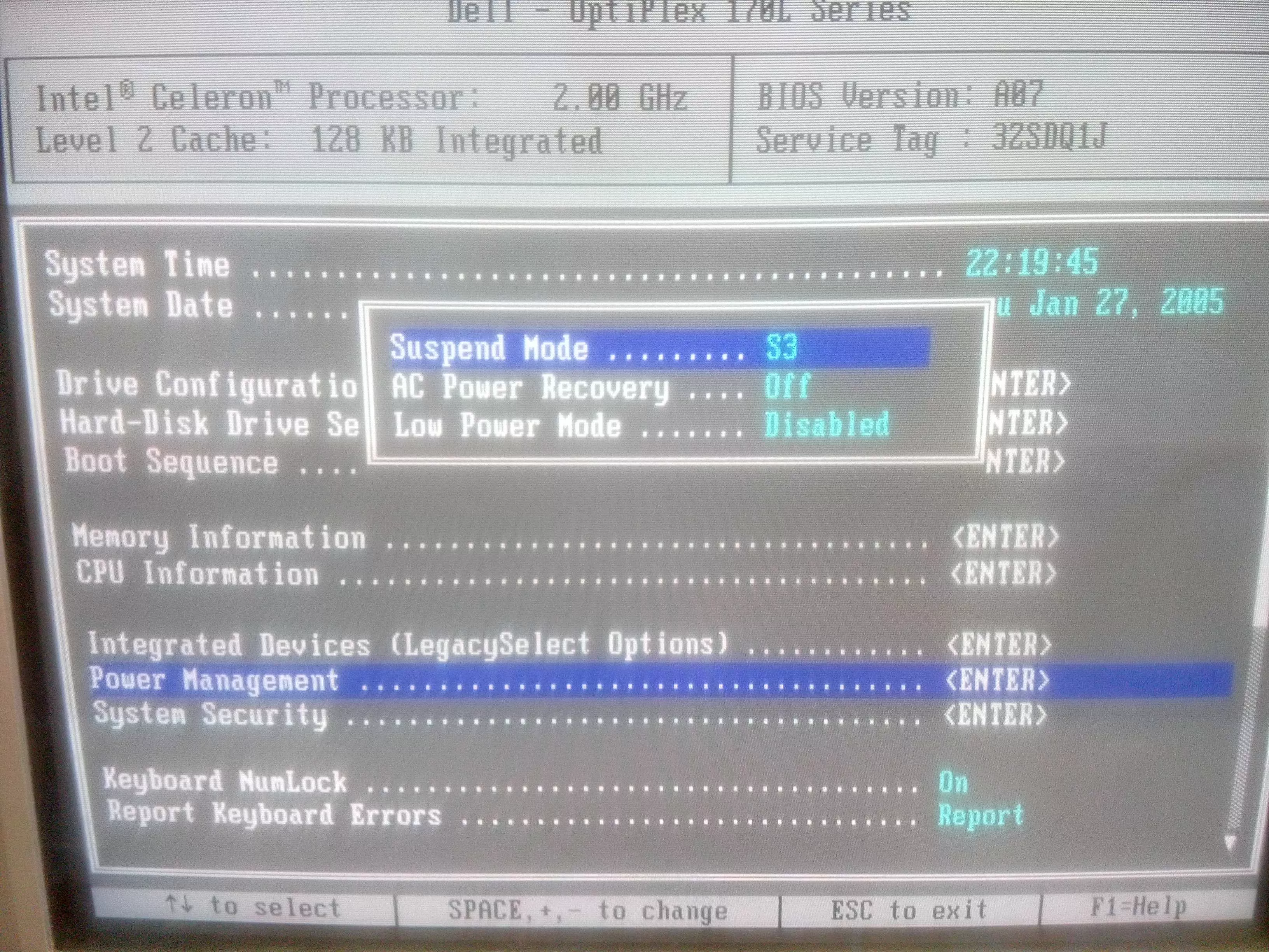

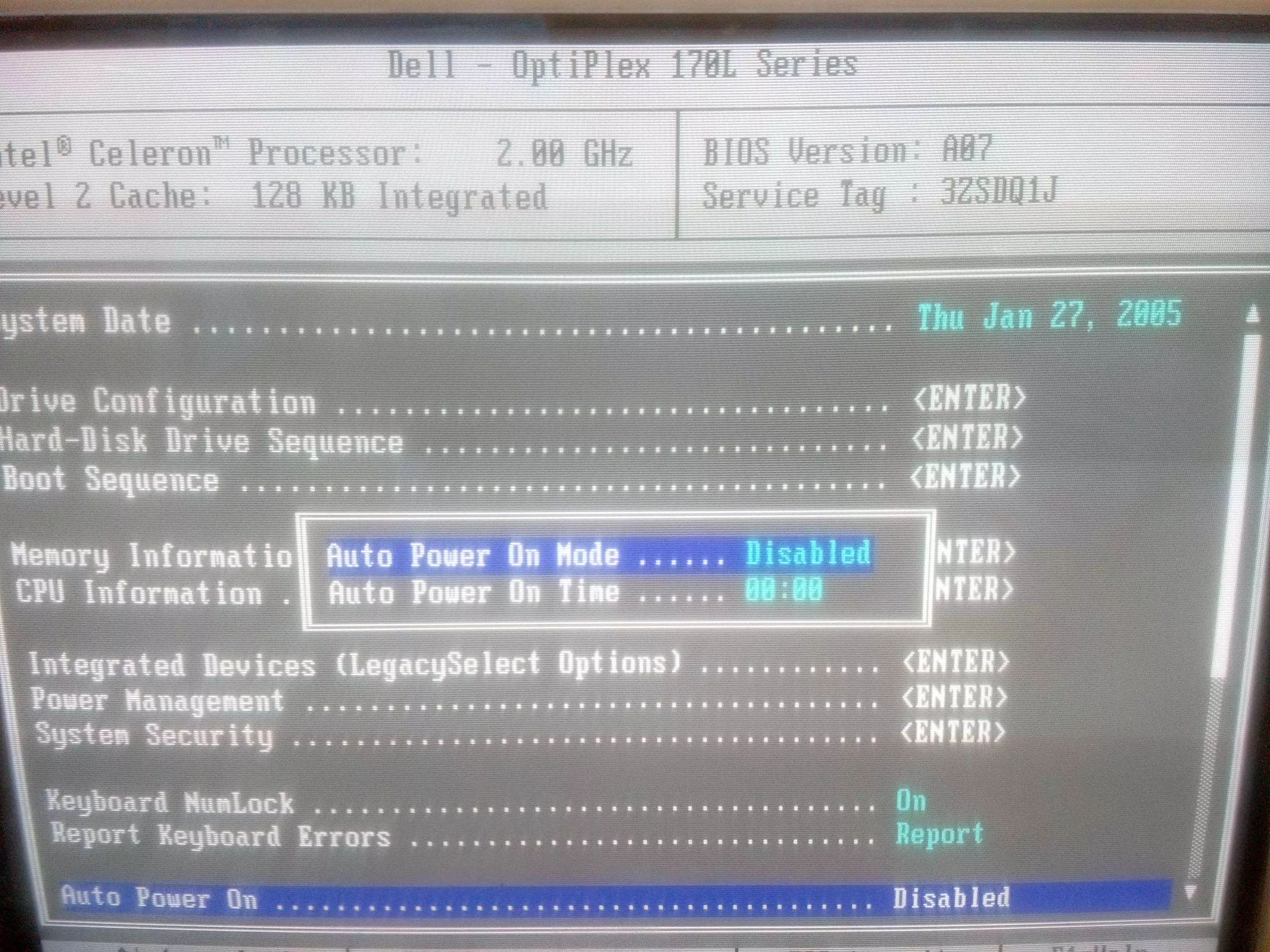

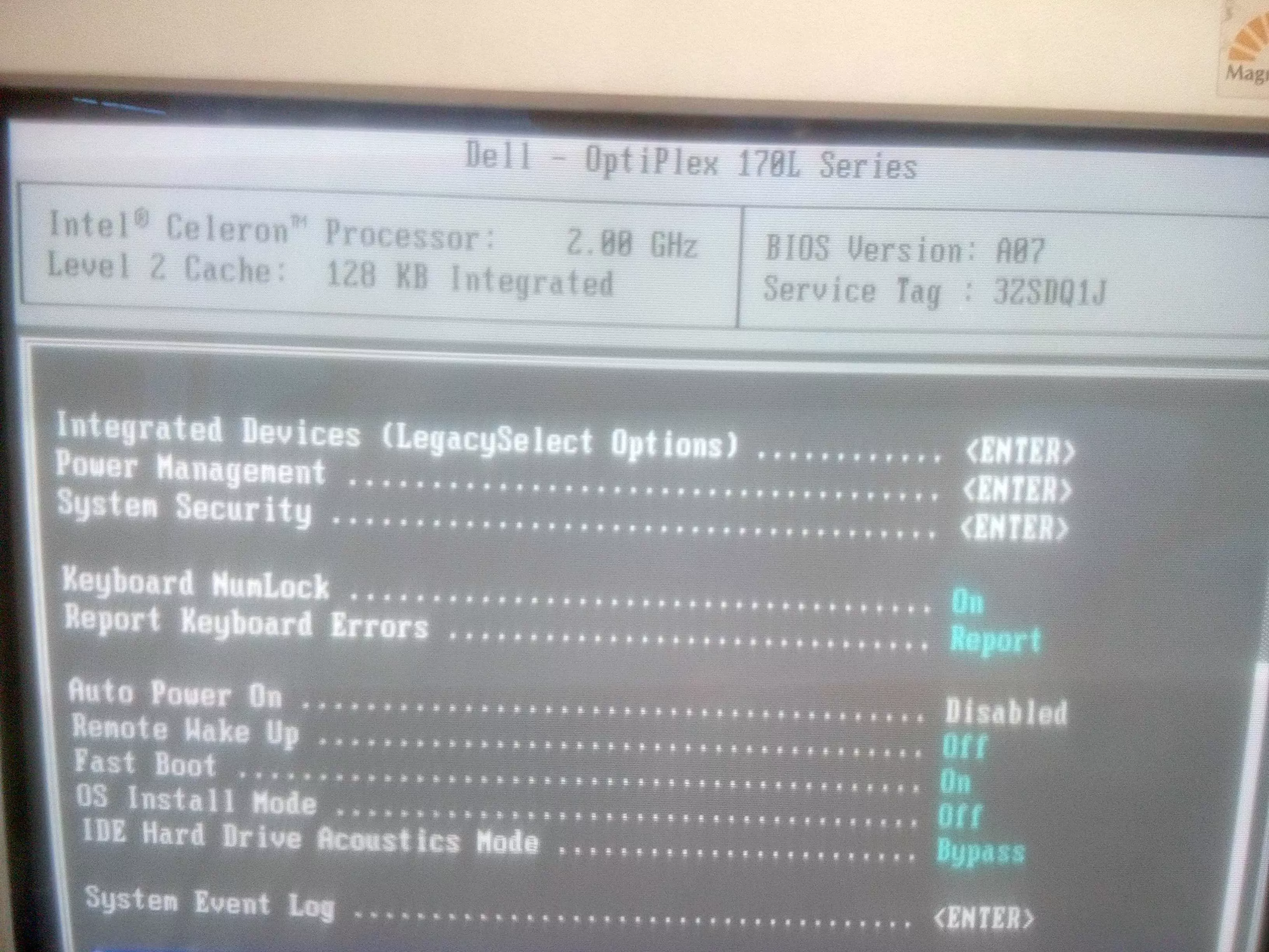

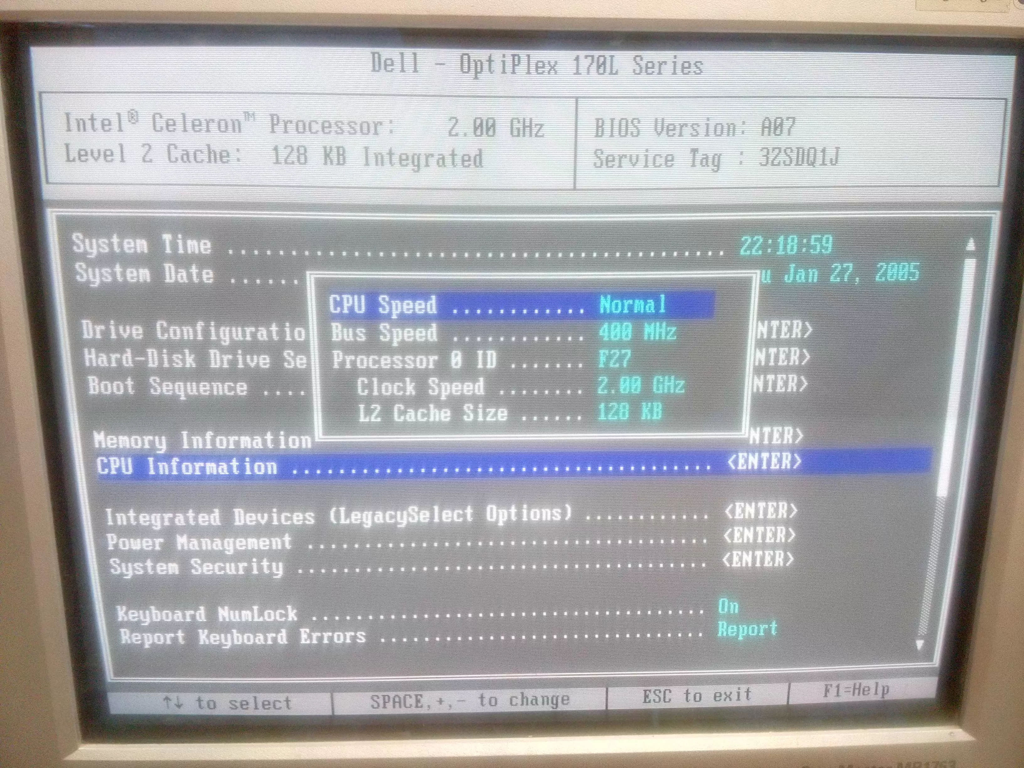

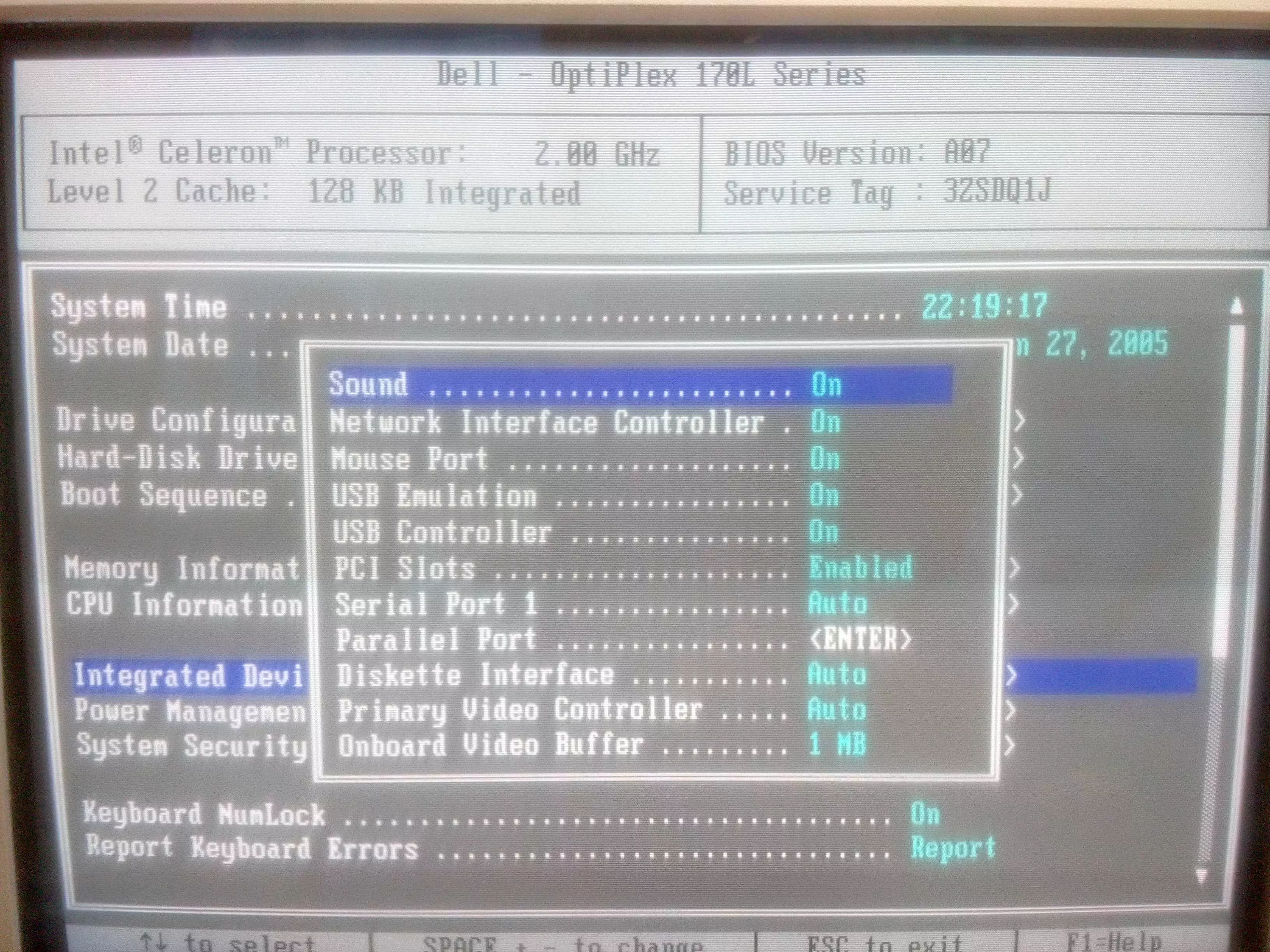

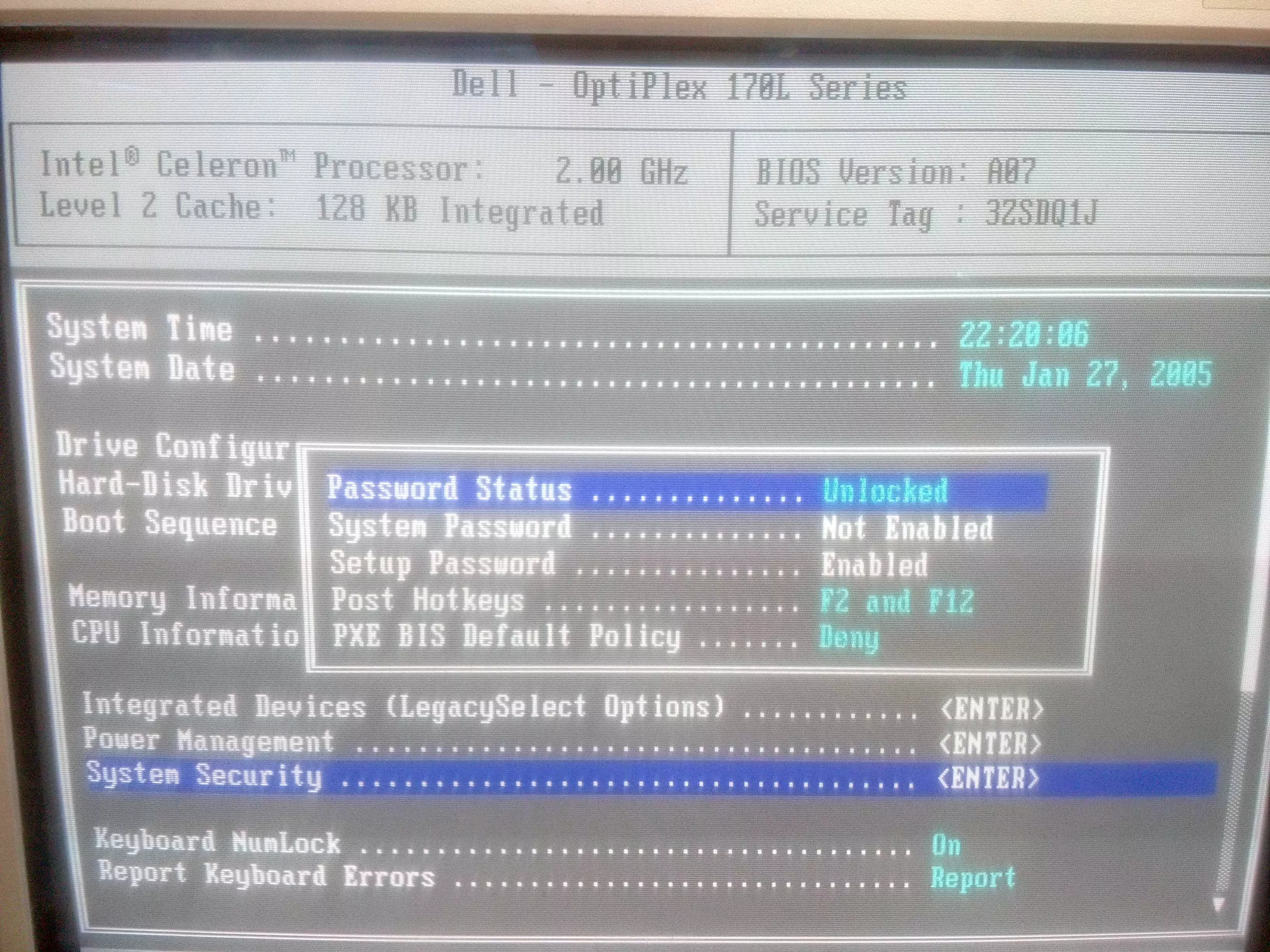

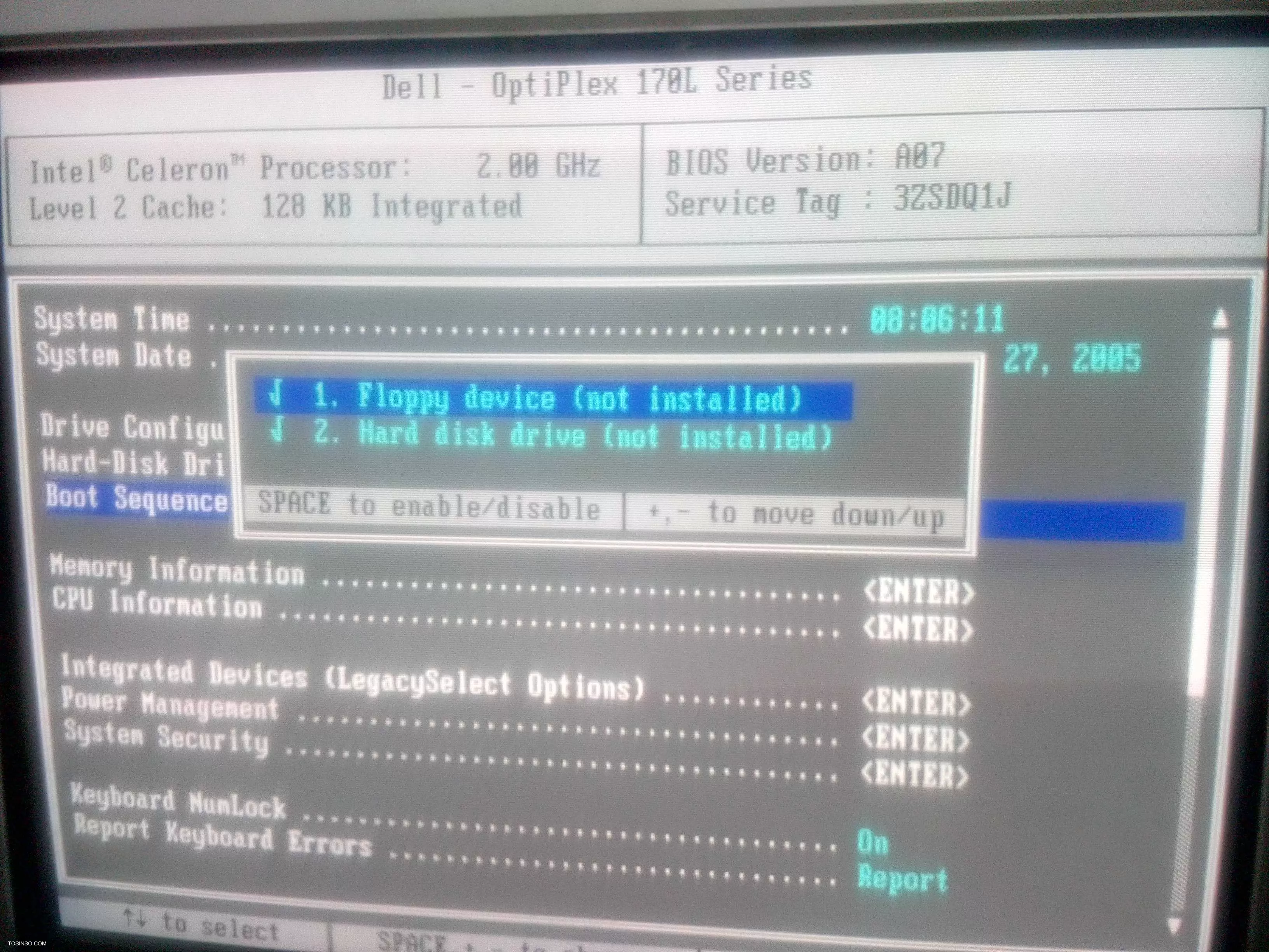

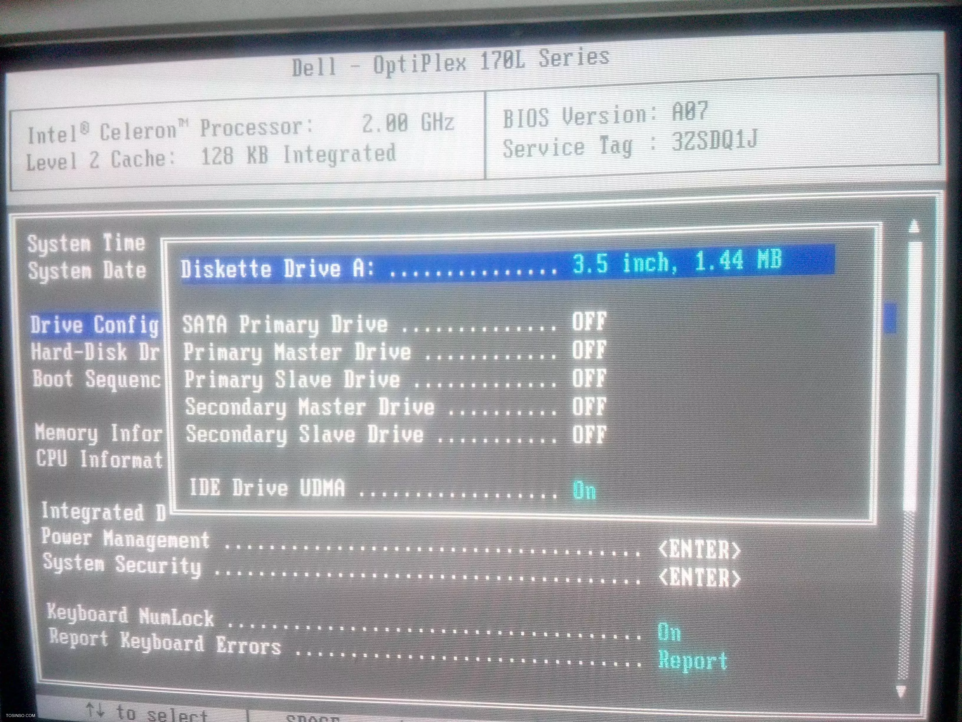

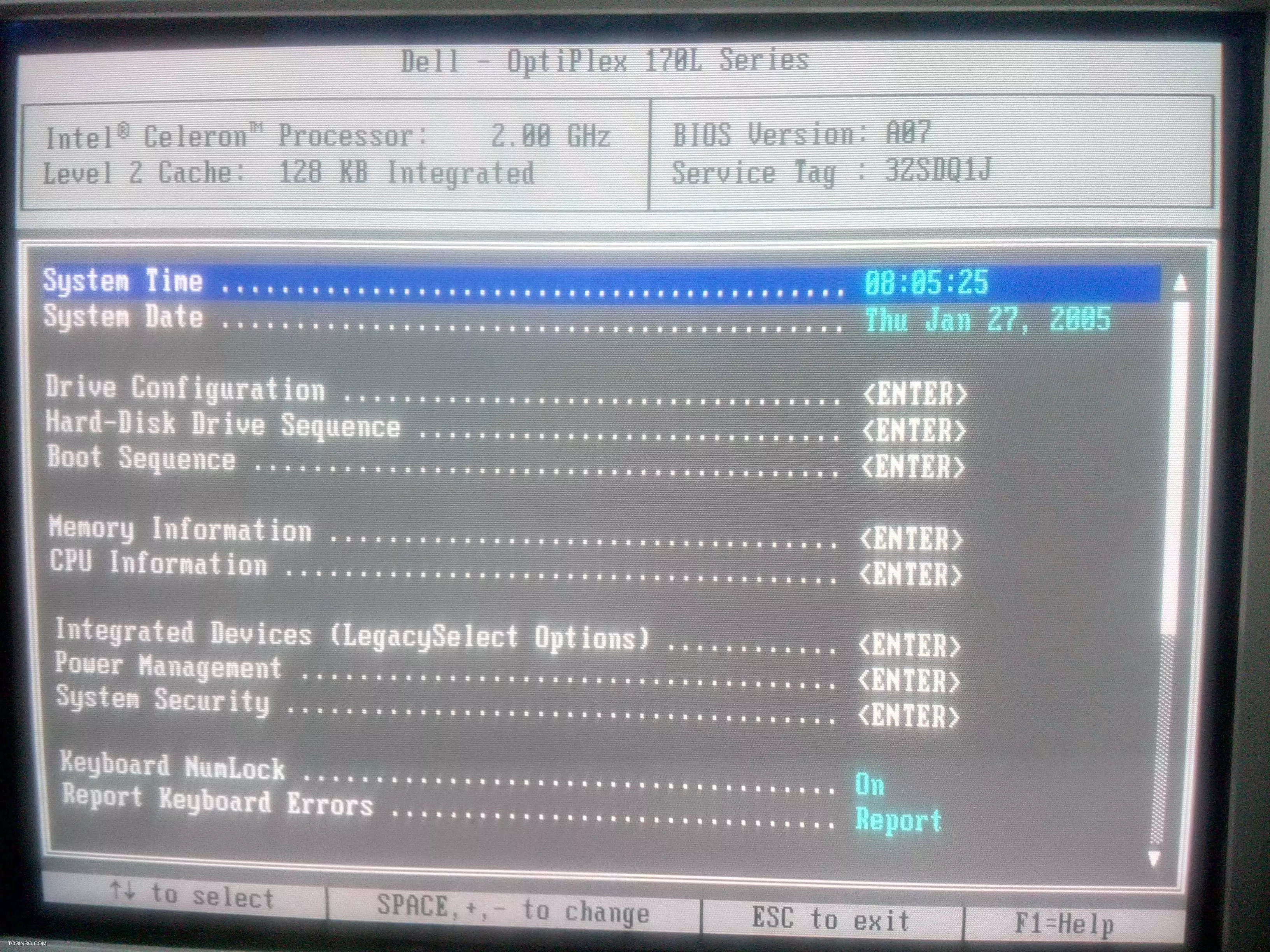

4تا عکس اولی که گذاشتم از مادربرد دل هست
یک
دو
سه
چهار

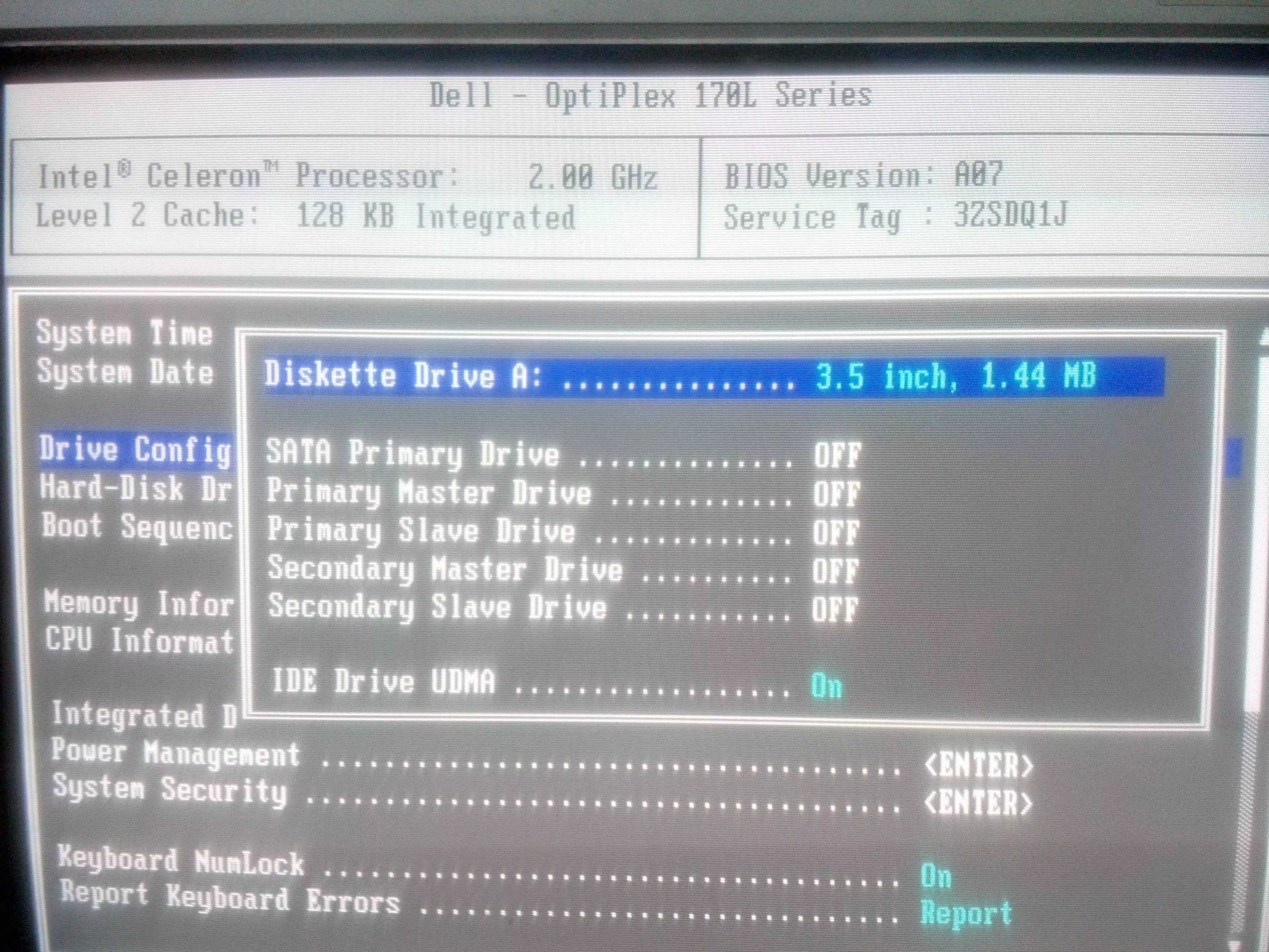

8 تصاویر بعدی هم از ادامه همین تصاویر گرفتم

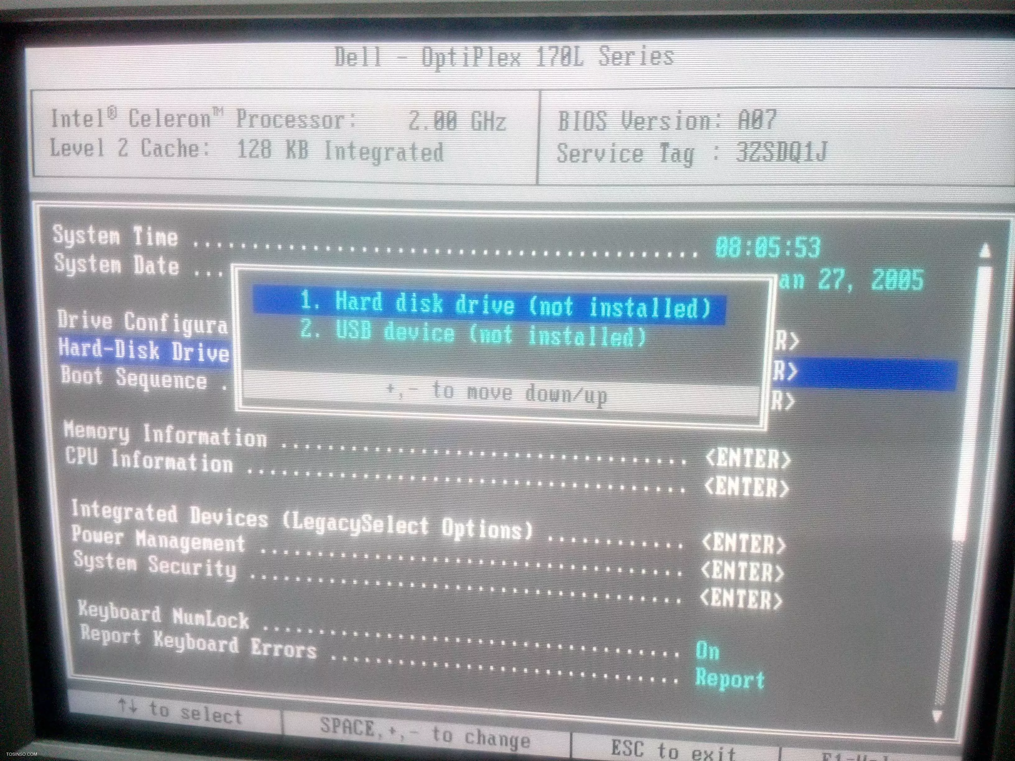

" یک گزینه هم دارین به نام ide hard disk.... دارین که جلوش نوشته bypass ، دیگه چه انتخابهایی داره "
این گزینه باز نمیشه وقتی روی اینتر میزنم ثابت هست
انهایی هه که ازش تصویر نگذاشتم باز نمیشه ثابت هست
"عکس از drive configuration نگذاشتین"
||https://tosinso.com/files/get/1269f69c-c787-4b9a-9555-6d157ad12963||

این مادربرد قبلا فعال و هارد ساتا را ساپورت میکرده
اره قدیمی است منهم برای امور قدیمی میخوام
هارد هم ساتا دارم هم ide اگر بشه IDE ساپورت کنه بهتره اگر نشد ساتا باشه
" توی عکسی که گذاشتین در صفحه عقبی روی گزینه بالاتر برین و اینتر رو بزنید و عکس بگذارین "
تو این *عکس* کدام گزینه منظورت هست؟
صفحه اولش همینه صفحه قبل نداره
پاسخ در 1397/09/25 توسط
کجاش هست که باید درایورش نصب بشه ویندوز خودش اتوماتیک نصب میشه گزینه ای برای نصب درایور هارد تا حالا ندیدم!؟
ازhard-disk Drive عکس گذاشتم وقتی میرم روی گزینه چهارم و اینتر میزنم فقط همون پنجره با دوتا گزینه نمایش میده

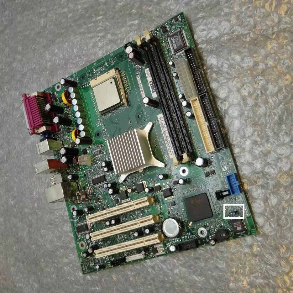

دوست عزیز icهای قسمت سوئیچ پاور روی مادربرد شما آسیب دیده و چاره ای جز تعویض مادربرد ندارین
پاسخ در 1397/09/26 توسط
آها ببخشید
درخواست شما عکس از بایوس بود
مدل مادربرد DELL E210882 هست
آها ببخشید
*مدل مادربرد DELL E210882 هست*
||https://tosinso.com/files/get/e6b68c0b-9a00-4896-a21d-f7fa5452c41a||

دوست عزیز عکس مادربرد قبلی ایسوس است اما ستاپ مادربرد شما دل است

ویندوز سون 32بیت نصب کردم همه چیز روان هست
فقط یکی از درایوها که قبلا ویندوز داخلش نصب بوده هنوز فایلهای ویندوز داخلش هست فرمت نمیشه راهی داره که فرمتش کنم؟
خیلی ممنون .. فعلا که فرمت نمیشه
البته توی msconfigتب bootدو تا ویندوز بود اونی که احتمال میدادم مربوط به همین پارتیشن هست دلیت کردم فعلا که مشکلی پیش نیامده
شاید یکی از نشانه های ویندوز اصلی میتونه این باشه که نرم افزارهای نصب شده در کدام پارتیشن قرار می گیرند
الان با خوده ویندوز و از قسمت manage وارد disk managment بشین و اونجا اون درایو رو اول delete کنید و بعد دوباره تعریف کنید و فرمت کنید
حواستون به اطلاعات داخلش باشه که اگر لازمه قبلا کپی کنید

دوست عزیز توی مادربردهای قدیمی برای شناسایی هارد باید درایور هاردش رو موقع نصب ویندوز نصب کنیدو هارد رو به عنوان raid میشناسه
عکس از قسمت hard-disk Drive... خط چهارم بگذارین...

عکس قبلی یک اختلاف جزئی داره با دو تصاویری که ارسال کردم ولی همین هم فکر کنم اسلات ساتاش جایی هست که علامت زدم
تصاویر از کل مادربرد (ادامه تصاویر قبلی)
گزینه هایی که تصاویر از زیر گزینه ندارد با اینتر زدن باز نمیشه

دوست عزیز من خیلی روی مادربرد رو گشتم اما پورت sata روی مادربرد پیدا نکردم !!!!!!!
میشه بگین هارد sata رو دقیقا کجا وصل کردین
شاید هارد شما ide است؟ آیا دوتا هارد رو روی یک کابل ide وصل کردین؟
با تشکر از دوستان عزیز
متاسفانه دیگه روشن نشد که بایوس را آپدیت کنم سخت افزارش را روی یک مادربرد دیگه تست کردم درست کار میکنه و روشن شد
نتیجه گرفتم که ایراد از مادربرد است
مادربردی که تست کردم مدل dell e210882 هستش تنها ایرادی که داره اینه که هاردی که بهش وصل میکنم در بایوس شناسایی نمیکنه!!؟
چندتا هارد تست کردم (هم هارد ساتا هم پلاس) شناسایی نمیکنه
گزینه هایی که در بایوس باید فعال کنم فعال نمیشه کلا رویoff قفل شده(تصاویر زیر از بایوس)
راهی داره که شناسایی کنه؟
تصویر1
تصویر2
*راهی داره که شناسایی کنه؟*
||تصویر1::https://tosinso.com/files/get/69f83bbe-ecb1-41d3-b3e3-1c1ffcba9a42||
||تصویر2::https://tosinso.com/files/get/b7966e6e-8d99-4881-a90e-78386201068a||
||https://tosinso.com/files/get/f8119dd5-f959-488c-959e-b9380aef8d53||
||https://tosinso.com/files/get/ab30d3d5-1f57-47ae-a8c7-50c2395503d6||
