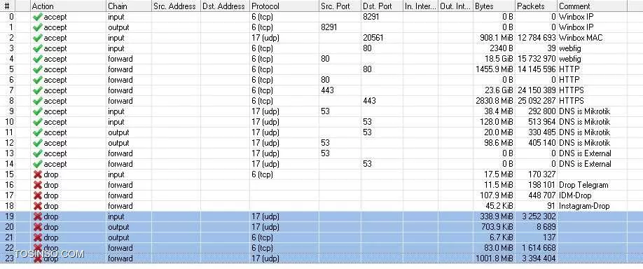

ما در شبکه خودمون به دلیل کاهش ترافیک شبکه ای تمامی پورتهای رو تو فایروال میکر.تیک بستیم
. پورت خاص را آزاد کردیم
حال از وقتی این کار کردیم ایمیل ها رو اوت لوک دریافت و ارسال نمیشه و هم پرینتر های شبکه ای کار نمیکنن
برای این مجموعه باید از چه پروتکل و پورتی استفاده کنم

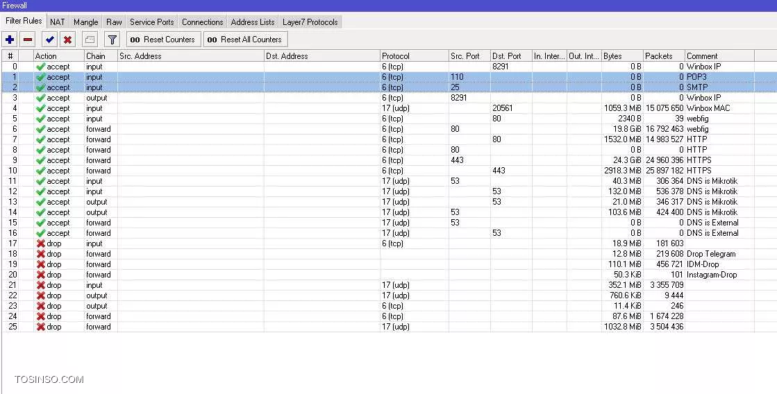

باز هم نشد
تو عکس هم هست ولی پکتی ارسال و دریافت نمیشه
pop3

ببخشید سوال میکنم من یخورده گیج شدم
باید اینجوری بزنم
firewall>chain>output>src.address>192.168.25.0/24>protocol>6tcp>src.protrocol>110
