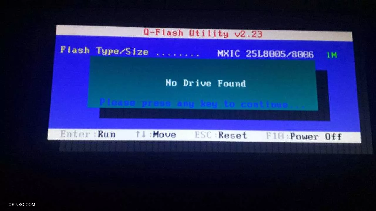

سلام ممنون از راهنمایی شما طبق دستور شما فایل مورد نظر رو دانلود کردم و از حالت فشرده خارج و بر روی فلش 32 گیگ با فرمت FAT32 ریختم و سیستم رو ریبوت کردم اما متاسفانه با چنین خطایی مواجه شدم

خود فایل هارو ریختم نه فولدر ، نه متاسفانه مگه اینکه ویندوز 98 دانلود کنم روی سی دی بوتش کنم

پیداش کردم
این نرم افزار رو دانلود و نصب کنید
بعد از نصب کامل توی گزینه های سمت راستش گزینه دوم نوشته update from file...
اون گزینه رو بزنید و از شما فایل بایوس جدید رو میخواد که فایل رو بهش بدین تا آپدیت بشه
حواستون باشه توی آپدیت بایوس دستگاه نباید در حین آپدیت اخموش یا ریست بشه .....

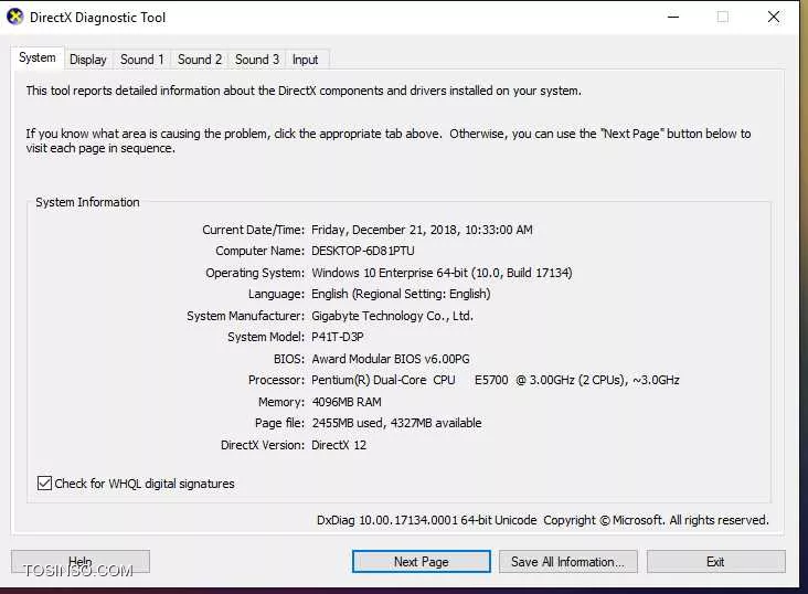

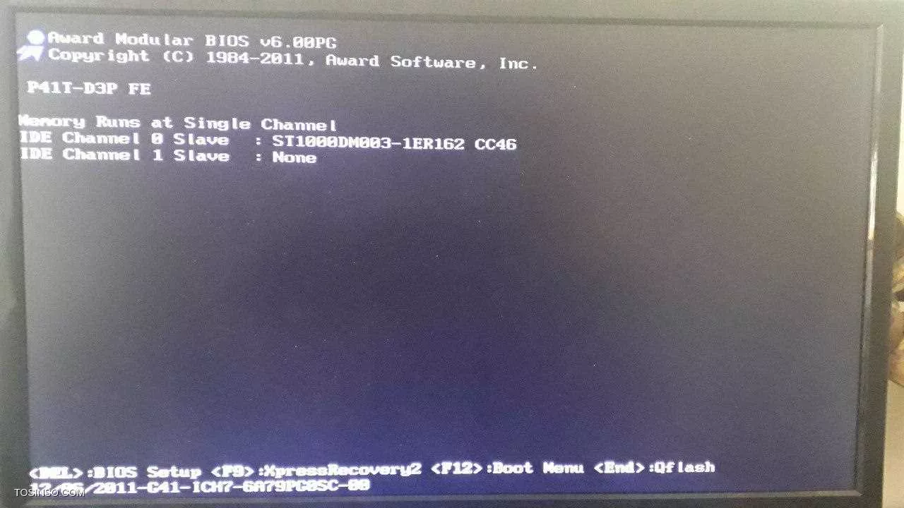

پاسخ در 1397/09/30 توسط

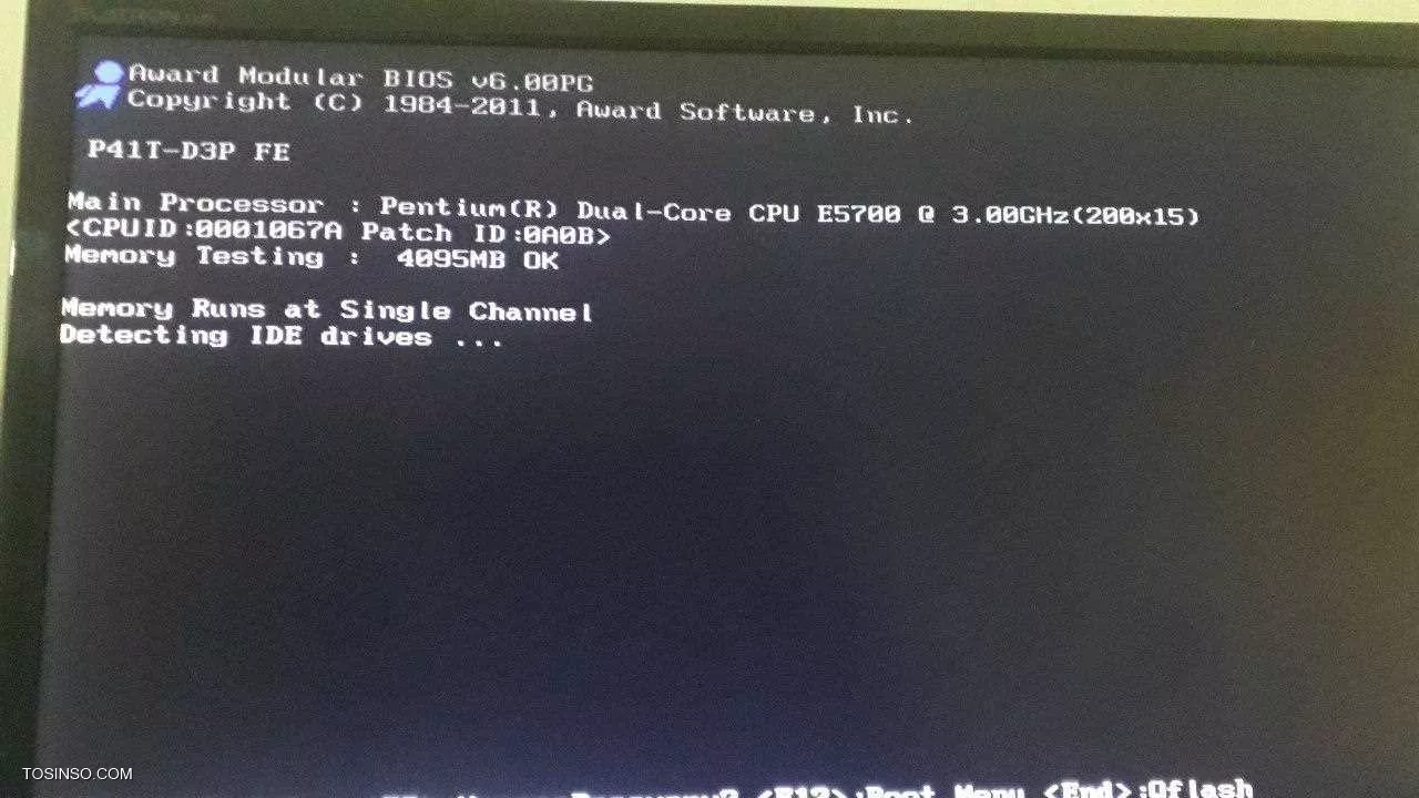

موقع بالا اومدن سیستم پشت سر هم کلید delete کیبرد رو بزنید و از صفحه ای که میاد عکس بگذارین
Rev مادربرد شما 1.5 است و آخرین ورژن بایوسی که براش دادن fd است
توی عکس آخری نوشته بایوس شما v6 است اما نمیشه بهش اطمینان کرد و باید عکس صفحه اول بایوس رو بگذارین
اون عکس اولی که گذاشتین تبلیغات گیگا است و پشت اون یک صفحه سیاه است که من اطلاعات اون رو میخوام
باید وارد تنظیمات بایوس بشین و یک گزینه هست بنام فکر میکنم screen و اون رو غیرفعال کنید تا این صفحه دیگه نیاد و من اطلاعت زیرش رو ببینم
فعلا از صفحه اول بایوس عکس بگذارین لطفا

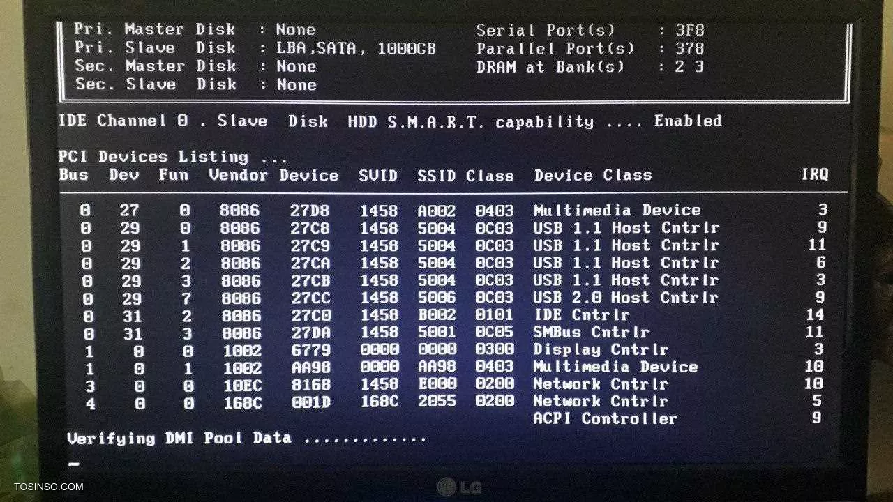

این عکس رو بعد از ریست کردن گرفتین و در هنگام روشن کردن نیست
اینجا هم داره ورژن رو 6 نشون میده
ok مشکلی نیست
bios رو براتون میگذارم
این بایوس رو دانلود کنید
با نرم افزار winrar یا winzip اکسترکت کنید و اون رو روی یک فلش که با fat فرمت شده بریزین
دقت کنید که پوشه ای که اکسترکت شده رو نریزین و محتوای داخل پوشه و فایلها رو روی فلش بریزین
بعد فلش رو به دستگاه وصل کنید و در بایوس بوت رو روی فلش بگذارین و دستگاه به محض اینکه ریست شد و به همین عکس آخری که گذاشتین رسید .اگر دقت کنید زیر صفحه نوشته اگر end رو بزنید qflash است .پس شما هم end رو بزنید و وارد qflash و آپدیت کردن بشین
اگر cd بوت ویندوز 98 هم دارین بفرمائید تا راه حل دیگه هم پیشنهاد بدم

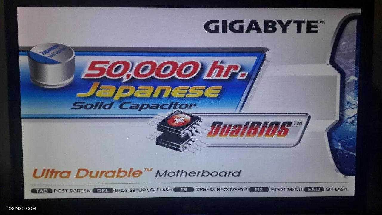

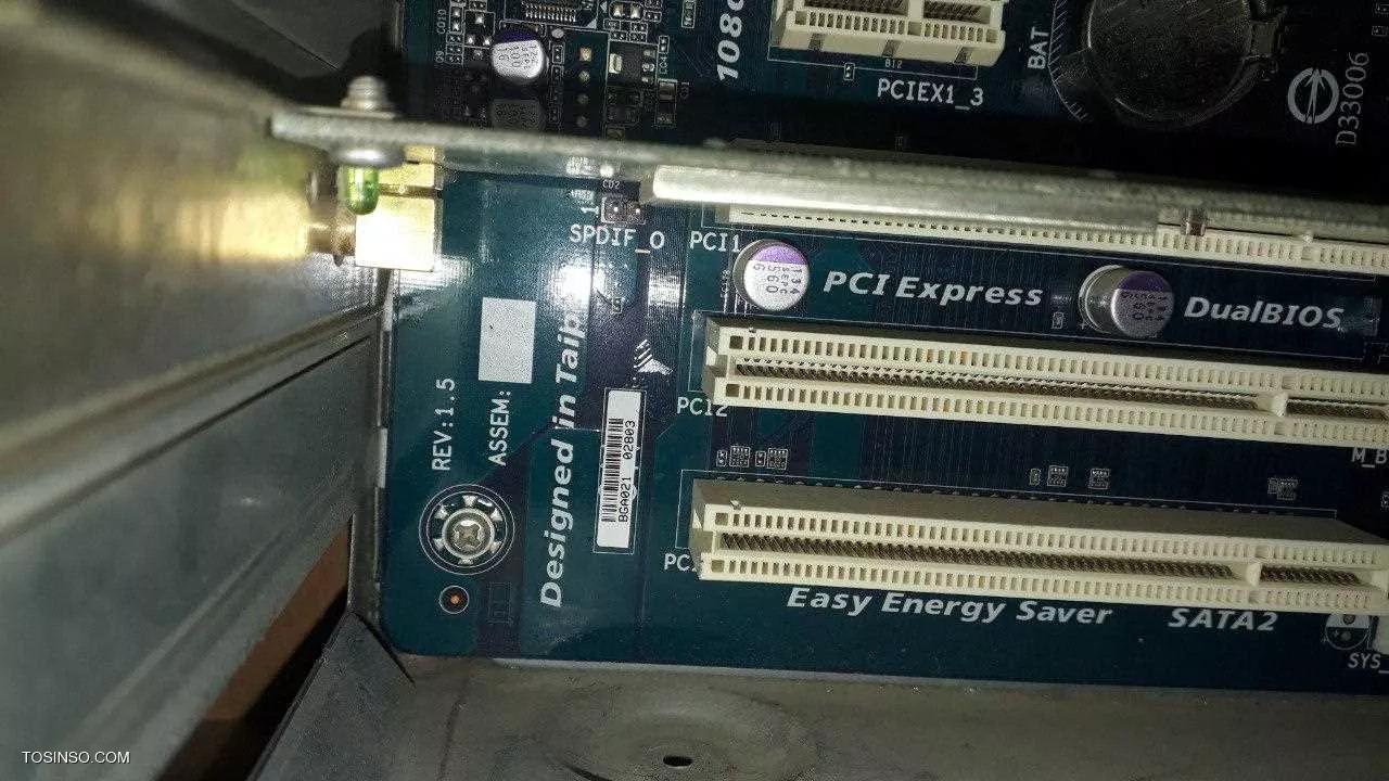

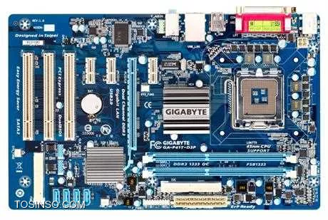

اول از همه دوست عزیز این عکسی که گذاشتین مربوط به مادربرد شما نیست دقیقا از مادربرد خودتون عکس بگیرین و اینجا بگذارین تا کمکتون کنم
توی همین عکسی که گذاشتین اگر به دایره ای که سوراخ سمت چپ بالا است نگاه کنید کنارش یک چیزی نوشته که اگر دقت کنید rev مادربرد است که اگر روی مادربرد خودتون به همین قسمت نگاه کنید revمادربرد شما رو نوشته
بعد که rev رو خوندین برین توی بایوس مادربرد و روی اولین گزینه اینتر بزنید و عکس رو بگیرین و اینجا بگذارین
یک عکس هم از اولین صفحه که دستگاه رو که روشن میکنید میاد بگذارین .دقت کنید حتما اولین صفحه روشن شدن باشه ، نه اینکه دستگاه رو ریست کنید و بعد عکس اولین صفحه رو بگذارین ، چون اون اطلاعاتی که میخوام توی اولین روشن شدن میاد و در زمان ریستارت نمیاد
عکسها رو بگذارین تا با هم بریم جلو
