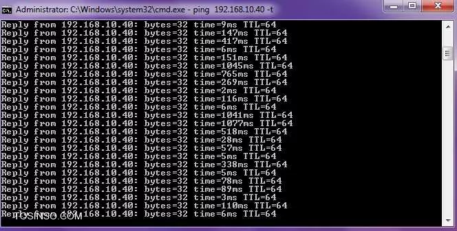

دو تا آنتن میکروتیکم(یکیش وصله به dvr) بدون هیچ مشکلی کار میکنن ولی بعضی روزها تصویر دوربین نداریم و پینگ دستگاه dvr هم مثل عکسه که خیلی بالا پایین میشه، خود دستگاه رو تست کردم مشکلی نداشت. اگر میشه راهنمایی کنید چیجوری مشکل رو حل کنم ممنون.

دوست عزیز تست سرعت بین دو سر لینک بگیرین و ببینید در حالت مشکل دار ، چگونه است
فرکانس رو هم تغییر بدین ببینید مشکل حل میشه .ممکنه لینکی در اطراف وجود داره که داره روی لینک شما تاثیر میگذاره
