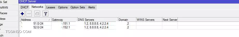

کنار آموزش l2tp آموزش pptp هم هست فقط یک تیک است .با pptp تست کنید
عکس dhcp رو از سربرگ دوم یعنی networks بگذارین

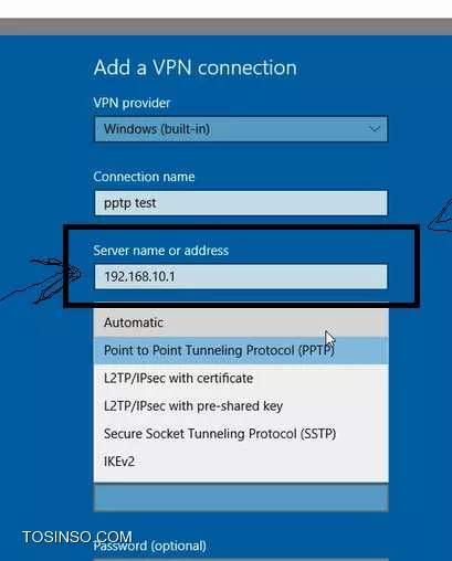

داخل ویدیو میگه که اینجایی که تو عکس مشخص کردم ای پی استاتیک رو بذارید /// من ای پی استاتیک روو میذارم ولی ایا نباید داخل میکروتیک هم روتی نوشته شود ؟ فکر میکنم مشکل اینجاست // در ضمن ای پی استاتیک از بیرون پینگ نمیشه ایا ربطی داره به این موضوع ؟ چجوری میتونم تو تنظیمات کاری کنم که پینگ بشه /
