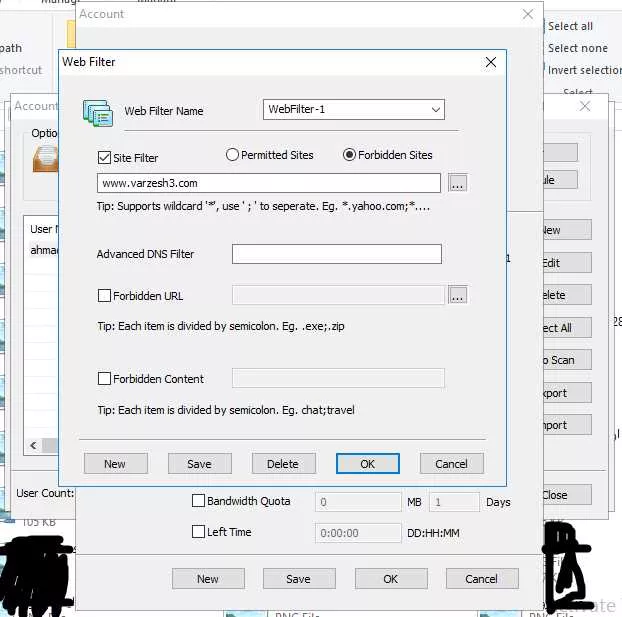

خیلی عالی بود
تست کردم
مرحله اولش که کاربر موزیلارو باز میکنه و ازش نام و پسوورد میخواد اوکی بود ولی ....
بعنوان نمونه یک سایت رو (www.varzesh3.com) در لیست سایت های فیلتر قرار دادم اما جواب نداد ؟؟!!!!
ممنون میشم راهنمایی کنید
خیلی عالی بود
تست کردم

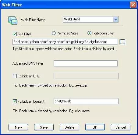

||https://tosinso.com/files/get/9090c4a0-3894-49d7-8d4a-4246c9018111||
پاسخ در 1397/10/11 توسط
ممنون از شما این مدل هم تست کردم نشد

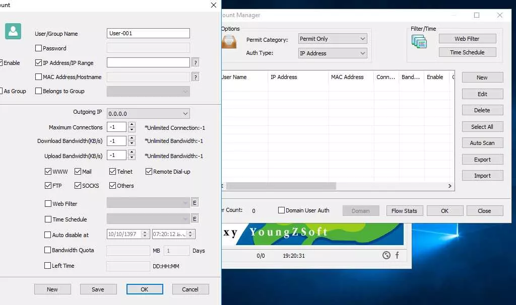

||https://tosinso.com/files/get/0c4df0e8-8676-4186-b87c-2a28c9ebb867||
این تصویر اولیه نرم افزار هست
ایا این نرم افزار باید برای تمام کلاینت ها نصب شود؟
مدیریت حجم استفاده کاربران از همین طریق انجام میشود؟
پاسخ در 1397/10/10 توسط
دوست عزیز ccproxy در هر نوع شبکه ای کار خواهد کرد و احراز هویتش با یوزرهایی است که در خوده ccproxy تعریف میکنید پس ارتباطی با شبکه دومین و اکتیو دایرکتوری نداره
پاسخ در 1397/10/09 توسط
دوست عزیز این نرم افزار رو روی کیسی که سرور اینترنت است باید نصب کنید
این کیس باید دوتا کارت شبکه داشته باشه که یکی به اینترنت وصل بشه و دیگری به شبکه داخلی
این نرم افزار اینترنت رو از مودم میگیره و با یوزر و پسورد به شبکه داخلی میده .فقط باید پروکسی مرورگر رو هم تنظیم کنید
آموزشی که جناب کریم پور دادند هم میتونه کمکتون کنه
زیاد سخت نیست نرم افزار بسیار خوب و کار راه اندازی است

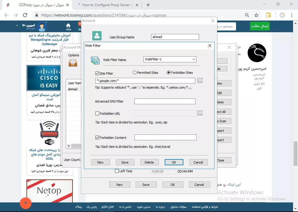

در قسمت WebFilter مربوط به یوزر از منوی کشویی انتخاب کردید WebFilter ایجاد شده رو ؟
مثل تصویر زیر انجام بدید ببینید کار می کنه :
||https://tosinso.com/files/get/ff049b95-ab04-4860-9e84-f474bed031fe||
|این لینک ::https://www.youngzsoft.net/ccproxy/block-websites.htm|رو هم ببینید. پیشنهاد می کنم Cache مرورگر رو هم پاک کنید. دستور زیر رو هم اجرا کنید :
<vb>
ipconfig /flushdns
<vb>
این لینک رو هم ببینید. پیشنهاد می کنم Cache مرورگر رو هم پاک کنید. دستور زیر رو هم اجرا کنید :
ipconfig /flushdns

سمی کالن و علامت استار رو بردارید ، به شکل زیر وارد کنید :
*.google.com

بله میتونی حجم رو هم محدود کنید
برای فیلتر آدرس هم آدرس رو کامل وارد کنید ببینید درست میشه
یعنی اینجوری <c#>
https://google.com
<c#>
