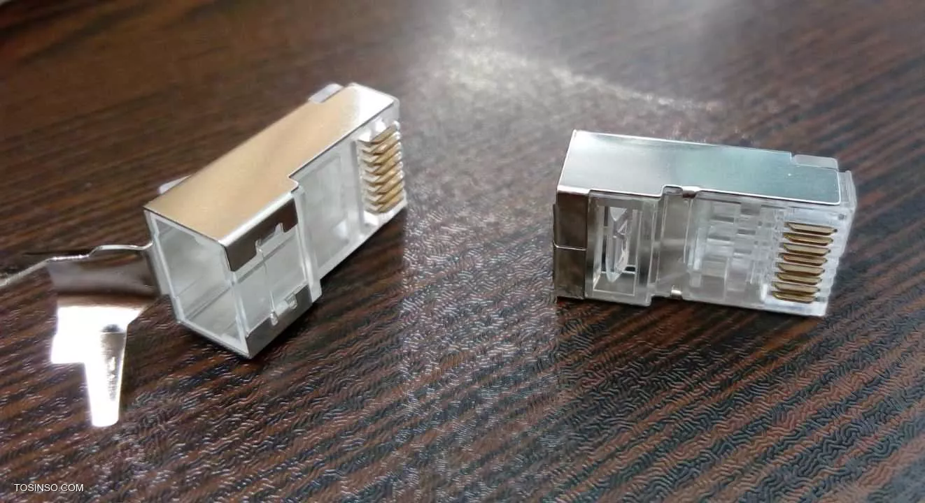

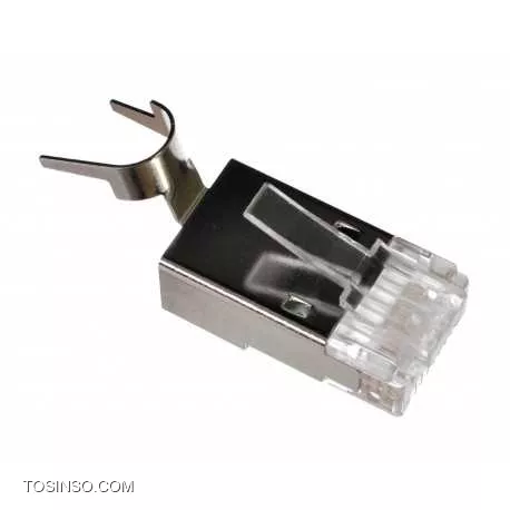

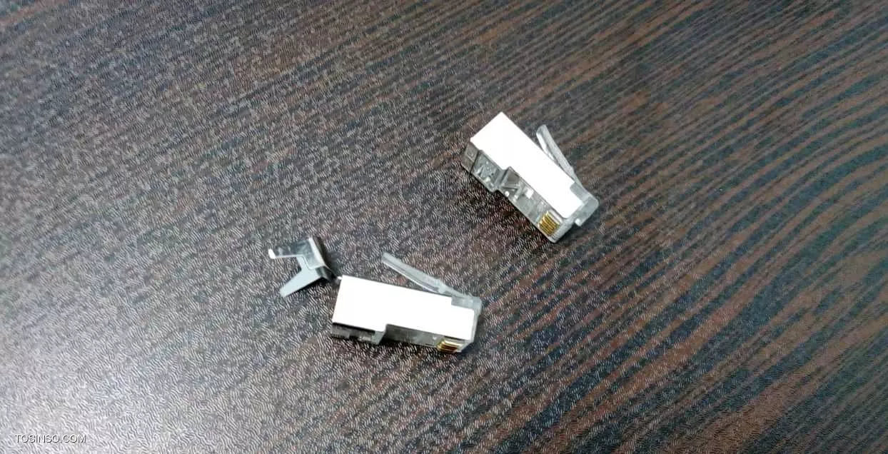

میخواستم بدونم فرق دو نوع سوکت عکس زیر چیه؟ آیا اونی که گیره نگه دارنده داره باید روی روکش کابل رو بگیره یا روی شیلد کابل رو؟ اگه گیره روی شیلد نره دلیل روکش فلزی سوکت چیه؟ اگه روی کابل SFTP سوکت معمولی بزنم چه اتفاقی برای کاراییش میفته؟ مطلبی تو این سایت هست که نحوه صحیح اتصال سوکت SFTP رو نشون بده؟
(مشکل اینجاست پیمانکار تمام برای سوکت های کابل های SFTP گیره نگه دارنده سوکت رو بریدن که راحت تر سوکت زنی کنن و به نظرم میاد این سوکتی که زدن وقتی هیچ اتصال بین روکش فلزیش و شیلد نباشه هیچ تفاوتی با سوکت معمولی نداشته باشه)

دو تا نکته ای که من فهمیدم اینه که:
1- کابل sftp بدون اتصال صحیح به چاه ارت فرقی با کابل utp نداره و اثر مثبتی در دفع نویز نخواهد داشت.
2- اتصال شیلد و سیم drain (سیم بدون روکش داخل کابل)به بدنه فلزی سوکت sftp بدون اتصال صحیح به چاه ارت باعث تبدیل شدن شیلد به آنتن میشه و نویز بیشتری رو به کابل جذب میکنه.
و عدم توجه به این دو نکته باعث میشه احتمالا خیلیها مثل من برای اینکه از کیفیت کار در محیط های خارجی مطمئن باشن کابل sftp outdoor بخرن درحالی که پول خیلی بیشتری رو خرج چیزی کردن که استفاده ای ازش نمیکنن و چه بسا نویز رو برروی کابلشون بیشتر کنه.(فقط برای یک نمونه سوکت ftp در بازار حدود 1000 تومنه و سوکت sftp مرغوب 10000 تومن)

بله اگر سوئیج رک مونت باشه بدنه سوئیچ به رک وصل است که رک هم به ارت وصل میشه
بین شلید و روکش فلزی هم باید ارتباط برقرار باشه
اول کابل به این شکل لخت میشه
کابل
زوجهای رنگلی داخل سوکت قرار میگیره و قسمت شیلد در اون فلز انتهایی سوکت که به شکل زیر است قرار میگیره و اون دوقسمت اضافه فلزی سوکت دور کابل شبکه پرس میشود
سوکت

پس بین روکش فلزی و شیلد باید اتصال برقرار بشه؟ یه تصویر از اتصال صحیحش باش خیلی کمک میکنه من گشتم چیزی معلوم نبود. چاه ارت ه حتما داریم به سوییچ هم ربط پیدا میکنه؟
پاسخ در 1397/10/10 توسط
دوست عزیز دلیل وجود این روکش فلزی این است که بین روکش شیلد کابل و سیستم ارت شما ارتباط برقرار بشه و امواج مزاحم رو به ارت منتقل کنه
اگر چاه ارت و سیستم ارت ندارین زیاد فرقی نمیکنه که این روکش فلزی باشه یا نباشه
