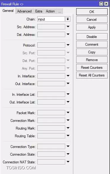

ابتدا از قسمت ip-firewall یک رول از زنجیره input میسازیم
بطور کلی این رول تمامی درخواست های ورودی به روتر رو که آدرس مبداشون توی لیست باشه رو دراپ میکنه
آدرسی توی لیست میره که بطور متوالی اقدام به اسکن کردن پورت های روتر کنه
||https://tosinso.com/files/get/8425cb45-48aa-4003-8849-ff8d9f5b8bd9||

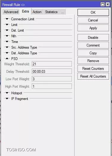

سپس از تب Extra گزینه PSD را فعال میکنیم
 ||https://tosinso.com/files/get/ae88c65a-8e9a-4628-91c9-23445ef7a4ca||

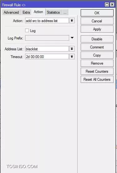

در قسمت Action گزینه add src. to address list را انتخاب می کنیم
نامی برای لیست انتخاب می کنیم که در اینجا نام blacklist رو انتخاب کردیم
برای باقی ماندن این ip در لیست TTL تعریف میکنیم که در اینجا 2روز انتخاب شده و در نهایت Ok می کنیم
||https://tosinso.com/files/get/c851ace5-1b41-40a8-8b7f-f8007680e5dc||

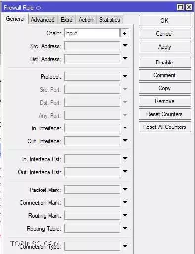

مجددا رولی از زنجیره input میسازیم
||https://tosinso.com/files/get/59fab1f3-35ff-45c7-ae74-170df0e5347c||

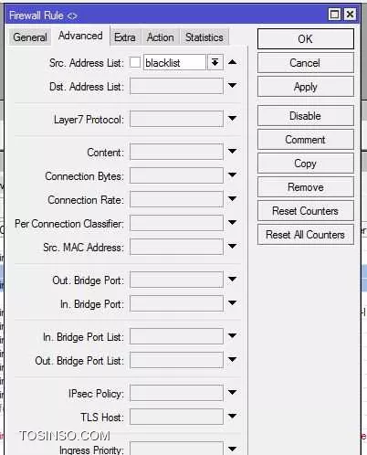

در تب advance در قسمت Src. address list نام لیست ساخته شده که blacklist بود رو انتخاب میکنیم
||https://tosinso.com/files/get/d3379646-312f-4096-82a2-b8f5ff66ea77||

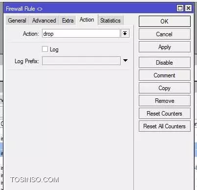

در تب action گزینه Drop را انتخاب و ok را می زنیم
||https://tosinso.com/files/get/a979c704-5a65-4d47-b60d-50be703c5cae||
