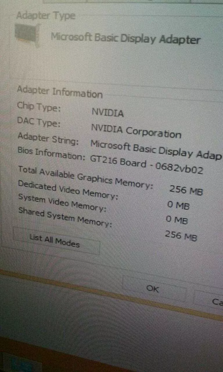

یه مادر برد gigabyte p55-ud6 دارم و روی اون یه کارت گرافیک دارم(که کارت گرافیکش No-namex هستش)
حالا من زمانی که سیستم رو روشن میکنم و کابل vga رو به همون کارت گرافیکم میزنم،تصویر میگیرم ولی توی ویندوزم مشخصات کارت گرافیک رو نمیتونم ببینم:

بنظرتون توی ایم شرایط چیکار باید کنم؟!

سلام. تصویری که میگیرید با کارت گرافیک آنبرد هست. کارت گرافیک اصلی شما به دلیل نصب نبودن درایور، توسط ویندوز شناسایی نشده. باید درایور مربوطه رو نصب کنید و سیستم رو یکبار رستارت کنید تا مشکلتون حل بشه.

دوست عزیز این عکسی که گذاشتین نشون میده که شما درایور کارت گرافیک رو نصب نکردین و معمولا گرافیکهایی که اینجوری هستند فیک هستند و باید حتما از cd خودشون استفاده کنید
بازم برای اطمینان کارت گرافیک رو در بیارین و از هر جایی که نوشته ای داره یک عکس بگیرین و اینجا بگذارین .شاید بشه بیشتر راهنمایی کرد

روی Display adapters راست کلیک کنید و روی گزینه Scan for hardware changes کلیک کنید.
درایور کارت گرافیک رو ترجیحا از وب سایت سازنده کارت گرافیک دانلود کنید و روی سیستم نصب کنید.

لطف کنید نرم افزار HWINFO نصب کنید و از صفحه اصلی عکس بزارید ببینم چه کارت گرافیکی روی سیستمتون نصب هستش .

سلام، کارت گرافیک مشکلی نداره، درایورش نصب نیست، درایورپک رو از لینک زیر دانلود کن تمام درایور هات رو نصب میکنه
