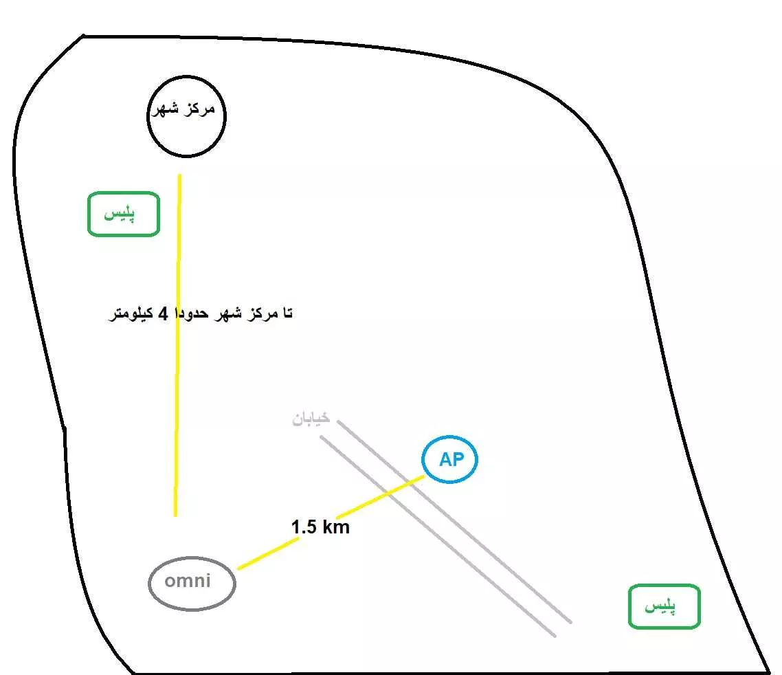

بعد یه مشکل دیگه هم هست بعدش میخوام از طریق اکسس پوینت تی پی لینک 7210 باند 2.4 از فاصله تقریباکمتر از 1.5 کیلومتری البته اون یکم تو شهر هست
مثل این عکس ببخشید اگه نقاشی من زیاد خوب نیست
نقشه خونمون
با تشکر مجدد

دوست عزیز این اکسس پوینت هم میتونه جلو و هم میتونه تا اندکی یوزرهایی که پشت یا اطرافش هستند رو پوشش بده
بازم توی جهت های مختلف تست کنید شاید با یک اکسس پوینت و در جهت خاصی بتونید به همه ، بدون خرید آنتن سرویس بدین

برای 1.5 کیلومتر اگر از میکروتیک استفاده کنید اما با 7210 هم فکر نمیکنم مشکلی داشته باشین
اگر این اکسس پوینت رو دارین که هیچ اما اگر میخواین بخرین بهتره که میکروتیک بگیرین
برای آنتن امنی هم فکر نمی کنم 5 کیلومتر برد داشته باشه

امنی 5 کیلومتر ؟! آنتن امنی چند db منظورتونه؟
با آنتن امنی 15dbi در یک محیط کاملا مناسب نهایتا بتونید تا 1.5 کیلومتر پوشش بدید خیلی شاهکار کردید.

برای لینک p2p حتما از آنتن خودش استفاده کنید و برای پوشش منطقه از آنتن امنی استفاده کنید
آنتن خودش برای p2p از آنتن امنی بهتره
