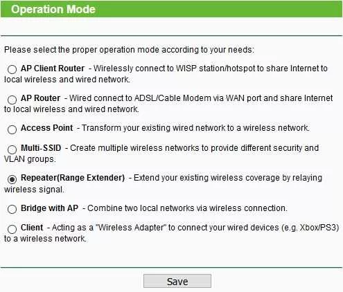

سلام خدمت دوستان
تنظیمات اکسس پوینت من به صورت زیر هست
AP
با توجه به این عکس
هر گزینه مربوط به چه هدفیه؟
و مفهوم دقیق این گزینه چیه ؟Repeater(Range Extender) ( یعنی من میتونم به کمک این اکسس پوینت سیگنال بگیرم و گسترش بدم ؟)
با تشکر از بزرگواران

دوست عزیز این قابلیت رو داره و میتونید از اون استفاده کنید
توی توضیحاتش هم حتی نوشته که برای توسعه و گسترش سطح آنتن دهی وایرلس استفاده میشه

همین حالت پنجم به عنوان ریپیرتر میشه؟
مدل اکسس پوینتم اینه
7210
قبلا گفته بودن این اکسس پوینت قابلیت اینکار نداره
الان دقیقا چی شد این قابلیت داره یا نه؟؟

دوست عزیز حالت اول برای این است که اکسس پوینت شما حالت روتری پیدا میکنه و میتونه رنج ip شبکه کابلی با رنج ip شبکه ای که اکسس پوینت شما ایجاد میکنه فرق کنه
دومی هم تقریبا همین حالته اما در دوشبکه کابلی و وایرلس کار میکنه
سومی حالت اکسس پوینت است و یوزرهایی که به اکسس پوینت وصل میشن با شبکه کابلی شما یک رنج شبکه رو خواهند داشت
حالت چهارم برای این است که شما میتونید چند تا شبکه وایرلس و چندتا ssid مختلف داشته باشین
حالت پنجم ریپیتر است و شبکه وایرلسی که موجود دارین رو با این حالت میتونید توسعه و گسترش بدین
حالت بعدی این است که میتونید این اکسس پوینت رو با یک اکسس پوینت دیگه بریج کنید و از پورت lan خروجی بگیرین برای شبکه جدید
حالت آخر هم تقریبا شبیه حالت قبلی است
