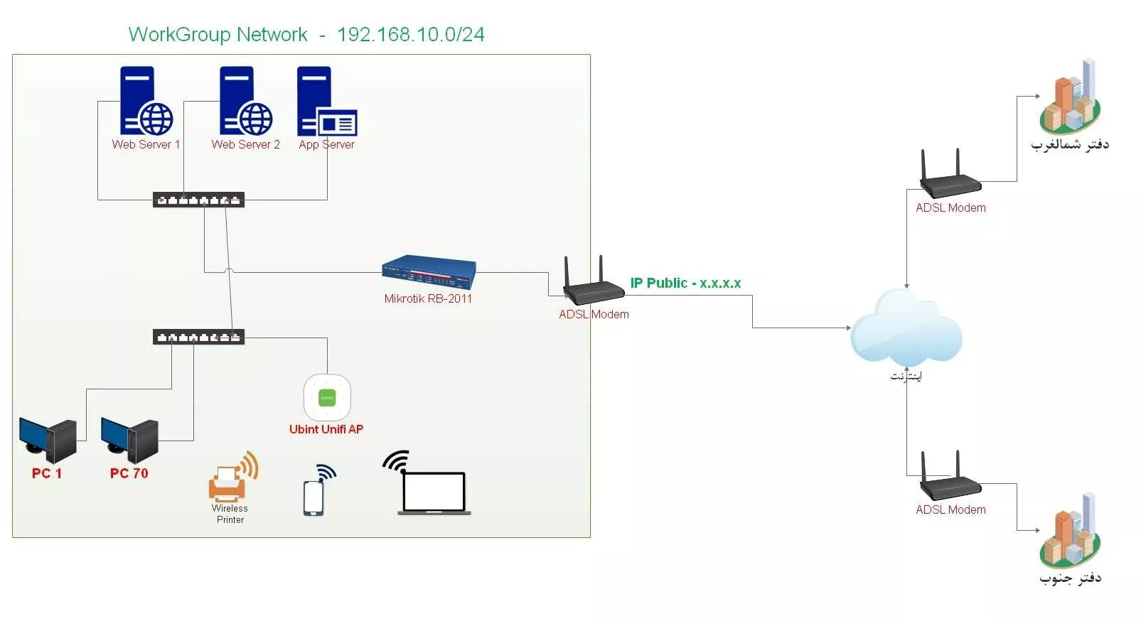

پیکربندی روتر و مودم جهت ارتباط بین مراکز
دوستان 2تا دفتر در 2شهر کشور داریم که باید با مرکز شرکت ارتباط برقرار کنن و بتونن از اتوماسیون اداری و یه وب سرویس دیگه استفاده کنن
وضعیت شبکه و تجهیزات موجود "در مرکز" به شرح زیره:
نوع شبکه: WorkGroup
تعداد کلاینت ها: 60 تا 70
تعداد سرور: 4
اینترنت تهیه شده: ADSL با آپلود 1مگ همراه با IP
روتر تهیه شده : Mikritik rb2011
مودم adsl تهیه شده: G-net
کلاینت ها "نباید" به اینترنت دسترسی داشته باشن
لطفا با این توضیحات راهنمایی کنید که چیکار کنم / ممنون
این هم یه سناریو که خودم براش کشیدم / اگه این سناریو اشکالی داره بگید تا رفعش کنم
وضعیت شبکه و تجهیزات موجود در مرکز به شرح زیره:
نوع شبکه: WorkGroup
تعداد سرور: 4
کلاینت ها نباید به اینترنت دسترسی داشته باشن

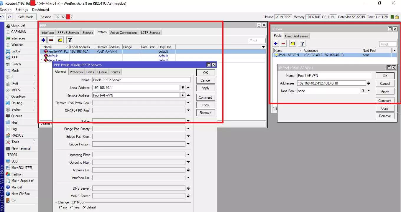

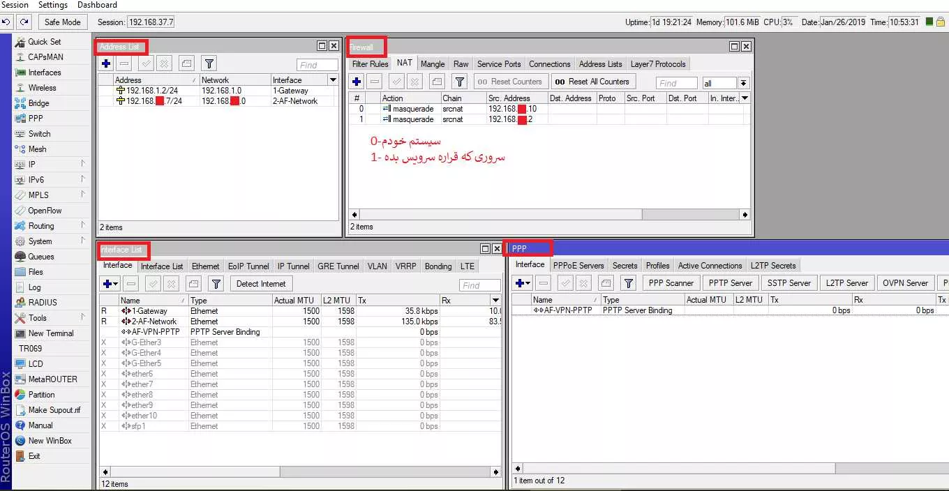

تصویر اول : تنظیمات میکروتیک
بله حتما
بفرمائید:
||https://tosinso.com/files/get/7501aab4-4a00-47fa-8596-ee737e2d042c||

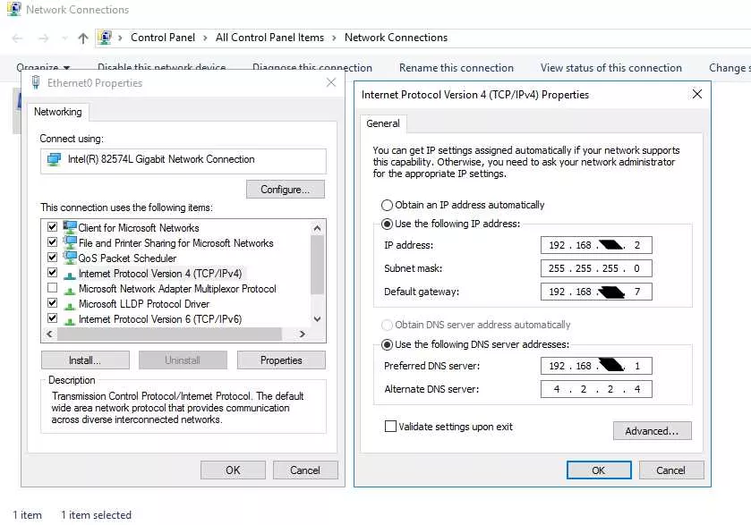

تصویر دوم : تنظیمات کارت شبکه سرور
||https://tosinso.com/files/get/0a342f62-5ba3-45b3-bb0d-427df4cab4d5||

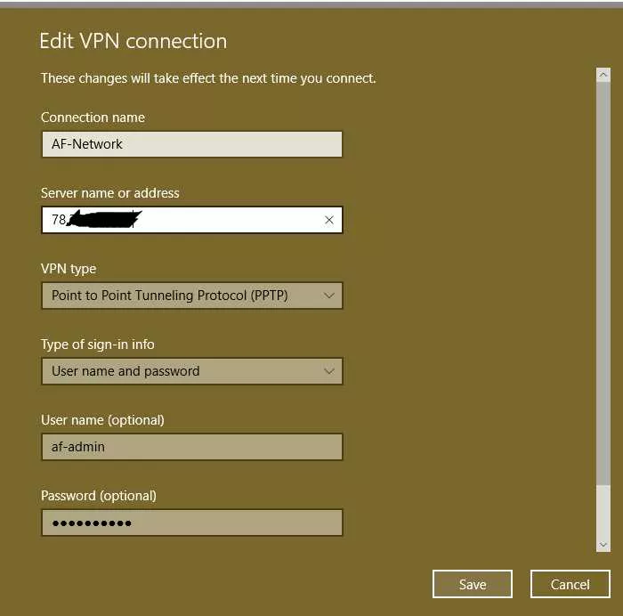

تصویر سوم: تنظیمات vpn  در ویندوز 10 (اینترنت ایرانسل)
||https://tosinso.com/files/get/5919e090-7ec9-4b3d-b321-7700f1af1c00||

پاسخ در 1397/11/06 توسط
شبکه بین مودم و روتر و شبکه بین روتر و کلاینتهای داخلی باید در دورنج متفاوت باشن ....
برای سئوال دوم هم باید بگم که نه ایرادی نداره و مشکلی پیش نمیاد

دارم با ویندوز 10 VPN میزنم از طریق اینترنت ایرانسل(البته این تستیه دارم با همین سیستم خودم به به شبکه دیگه (مودم ایرانسل)وصل میشم و تست میکنم) تصویر سوم

دوست عزیز روتر ، روتر است نه یک pc
بعضی از کارهای یک سرور رو میتونه انجام بده اما خودش سرور نیست

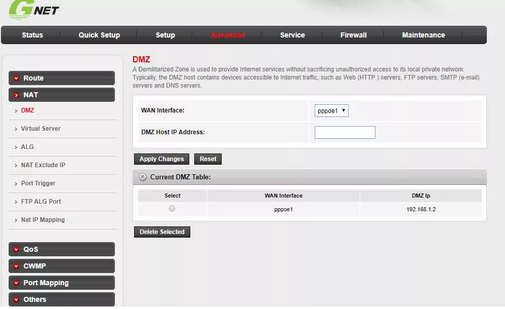

چند تا نکته
توی مودم باید در قسمت dmz مودم ، ip میکروتیک رو وارد کنید
از تنظیمات profile در ppp عکس بگذارین تا تنظیماتش رو ببینیم
با چه چیزی دارین به میکروتیک vpn میزنید ، تنظیمات اون رو هم بگذارین

فقط یه سوال برام پیش اومده
اون سروری که اتوماسیون روش نصبه حتما باید به اینترنت دسترسی داشته باشه؟یعنی باید حتما براش Gateway و DNS ست کنیم؟
مگه خود روتر میکروتیک مثل یک PC نیست براش؟
برای مثال من تو لپ تاپ قسمت خودم با همون IP شبکه داخلی با اون سرور ارتباط داشته و دارم سرویس میگیرم ، این برای روتر صدق نمیکنه؟
اگه اینطوری باشه ، بعد میتونه دیتا رو بیگیره بفرسته برای درخواست کننده
داخل مودم فایروال رو خاموش کنید
توی profile در قسمت local address خالی بگذارین و چیزی وارد نکنید

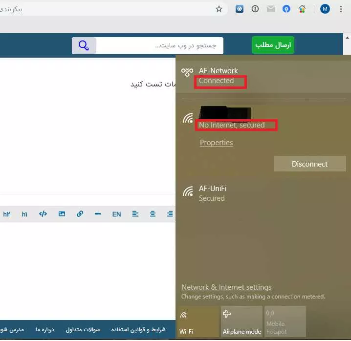

دوست عزیز وقتی vpn میزنید همه اطلاعات شما از اون تانل رد میشه
آقا وصل شد خداروشکر
وقتی vpn کانکت میکنم سایت های اینترنتی دیگه باز نمیشه و فقط به اتوماسیون اداری دسترسی دارم
مهندس ببخشید اما وقتی local address رو برمیدارم VPN کانکت میشه ولی اتوماسیون باز نمیشه اما با گذاشتن local address باز میشه
ولی خب همچنان به اینترنت دسترسی نیست با باز بودنVPN
