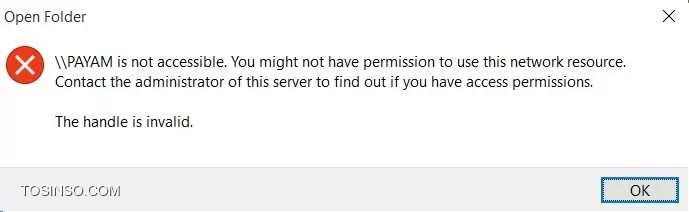

من یک شبکه workgroup با تقریبا 55 تا کامپیوتر با ویندوز های مختلف 7 و 10 دارم
امروز کارمندان اعلام کردن که به یکی از سیستم ها برای فایل های شیر شده اش دسترسی ندارن و این پیغام خطا رو میده
is not accessible. you might not have permission to use this network resource . contact the administrator of this server to find out if you have access permissions . the handle is invalid
عکس ارور رو هم ضمیمه کردم
دقیقا نمیدونم این مشکل از چی هست
ای پی رو دستی دادم کارت شبکه رو uninstall و install هم کردم درست نشد همه چی رو چک کردم به ظاهر که هیچ مشکلی نداره دوستان اگه راه حلی دارین لطفا راهنمایی کنین . ممنون

اره هم با ip این مشکل رو دارم هم از قسمت network
ping هم دارم
فایروال های هر دو سیستمم خاموش کردم بازم نشد
پسوورد هم یکی کردم بازم نشد .

با IP هم وقتی وصل میشید این مشکل رو دارید ؟
به سیستمی که میخواید به Shared Folder اش وصل بشید Ping دارید ؟
فایروال هر دو سیستم رو موقتا خاموش کنید و دوباره تست کنید.
روی هر دو سیستم پسورد یکسان بزارید و دوباره تلاش کنید.
File and Printer Sharing رو هم در هر دو سیستم فعال کنید.
دستور زیر رو هم در ویندوز 10 اجرا کنید و سیستم رو Restart کنید :
netsh winsock reset
