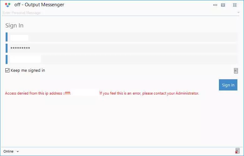

بنده تو vps نسخه سرور نرم افزار Output Messenger رو نصب کردم و تنظیمات مربوطه رو انجام دادم برای ارتباط کاربرام هم از طریق اینترنت پورتهای مربوطه رو تو فایروال باز کردم
بعد از کلاینت وقتی میخوام وصل بشم ارور زیر رو میده که یه ip هست که مربوط به مودمم میشه ip ای هست که مودمم از isp گرفته با سلام
بعد از کلاینت وقتی میخوام وصل بشم ارور زیر رو میده که یه ip هست که مربوط به مودمم میشه ip ای هست که مودمم از isp گرفته ||https://tosinso.com/files/get/fb8d7bfc-e6f3-4f66-9444-af58eaa0fa99||
دوستان لطفا راهنمایی کنید

من الان دوباره پیغام خطا رو با دقت خوندم ، فکر میکنم این پیغام یا داره از سمت سرور میاد یا خود کلاینت تولید میکنه...
چون پیغام داره میگه که نرم افزار با ip کلاینت شما اجازه دسترسی به سرور این نرم افزار رو نداره
حالا یا پیغام بخاطر پورتها است و یا اینکه یوزر و پسورد رو دارین اشتباه وارد میکنید

خیر یکی از دوستان سرور دارن و روی اون سرور بنده vps خریداری کردم . روی همون سرور و تو یه vps به غیر vps بنده این نرم افزار نصب و به درستی کار میکنه
امکان داره از فایروال داخل vps من باشه ( تو ویندوزم پورتهای این نرم افزار و خود نرم افزار رو برای استفاده از اینترنت باز کردم )
پاسخ در 1397/10/22 توسط

دقیقا همین قسمت منو گیج کرده بنده ip vps رو میدم و با همون Ip ریموت میزنم ولی وقتی همین آدرس رو تو نرم افزار وارد میکنم ارور مبنی بر دسترسی نداشتن ip مودم رو میده

vps رو اینترنت هست و خریداری شده دقیقا روی فایروال باز کردم ولی ارور اشاره به ip ای داره که مربوط به مودمم هست
از هر کلاینت دیگه ای هم تست کردم همینطور بوده

دوست عزیز پس دلیلی نداره که نرم افزار کلاینت ip استاتیک شما رو بنویسه ....
یک جای کار دارین اشتباه میکنید
در کلاینت باید ip سرور vps رو وارد کنید تا کلاینت بدونه به چه سروری وصل بشه اگر وصل نشه باید ارور ip سرور رو بده ، نه اینکه ipکلاینت رو بده

دوست عزیز من احساس میکنم شما پورتهای مورد نظر رو روی مودم adsl خودتون باز کردین ، عوض اینکه روی سرور باز باشه ، یعنی درخواستها داره به سمت مودم خودتون میاد عوض اینکه به سمت سرور vps بره
آیا روی مودم خودتون هم پورتی رو برای این نرم افزار فوروارد کردین ؟
