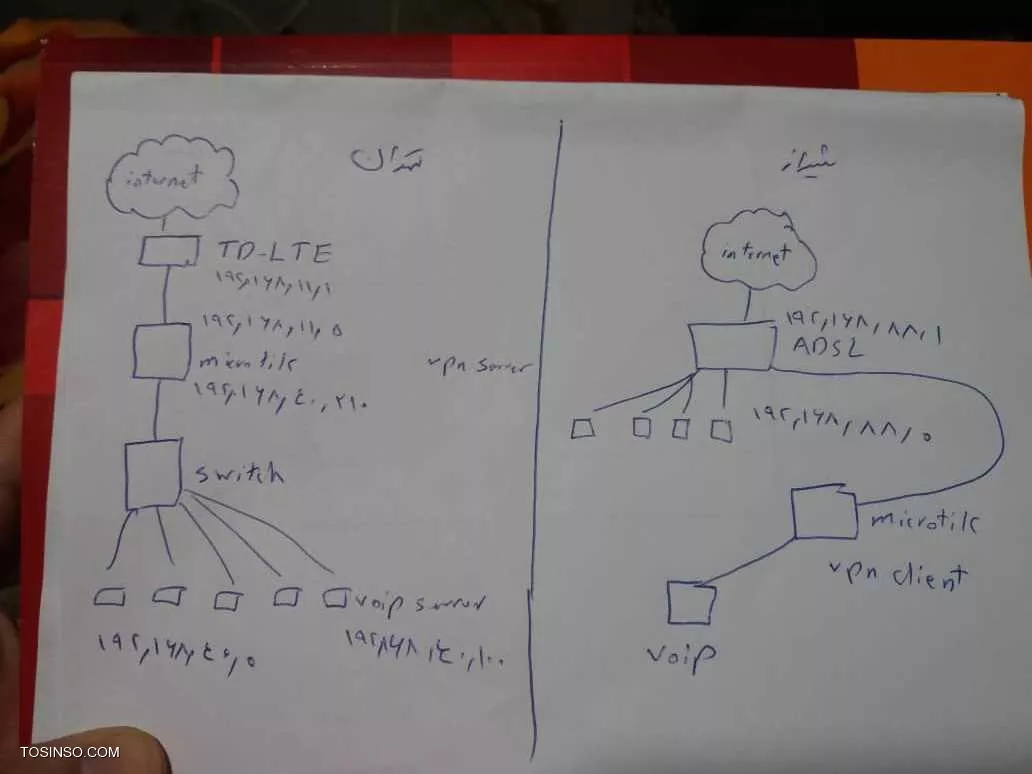

دفتر اول
مودم tdlte ایپی 192.168.11.1
پورت شماره یک میکروتیک متصل به مودم با ایپی192.168.11.5
پورت دوم میکروتیک 192.168.40.210 و خورده به سوییچ و رفته توی شبکه
محدوده ایپی 192.168.40.100 تا 192.168.40.200
دفتر دوم
مودم adsl 192.168.1.1 و dhcp خاموش
میکروتیک پورت اول 192.168.1.2
پورت دوم 192.168.40.50 خورده به شبکه
محدوده ایپی 192.168.40.20 تا 192.168.40.30
الان بعد از اینکه با میکروتیک دوم vpn میزنم ایپی های 192.168.11.1 و 192.168.11.5 میبینم
با کامپیوتر که وی پی ان میزنم کل شبکه میبینم

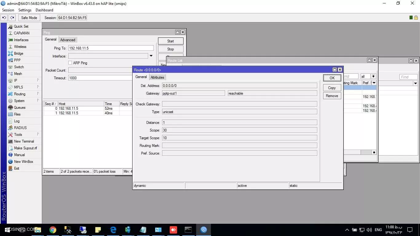

پاسخ در 1397/10/28 توسط
رسول جان من روت نوشتم کل پکت ها بره سمت کانکشن وی پی ان نه فقط توی همون رنج

دوست عزیز شکل سناریو با ip ها رو دقیق بکشین تا دقیقا بگم چکاری باید انجام بدین
