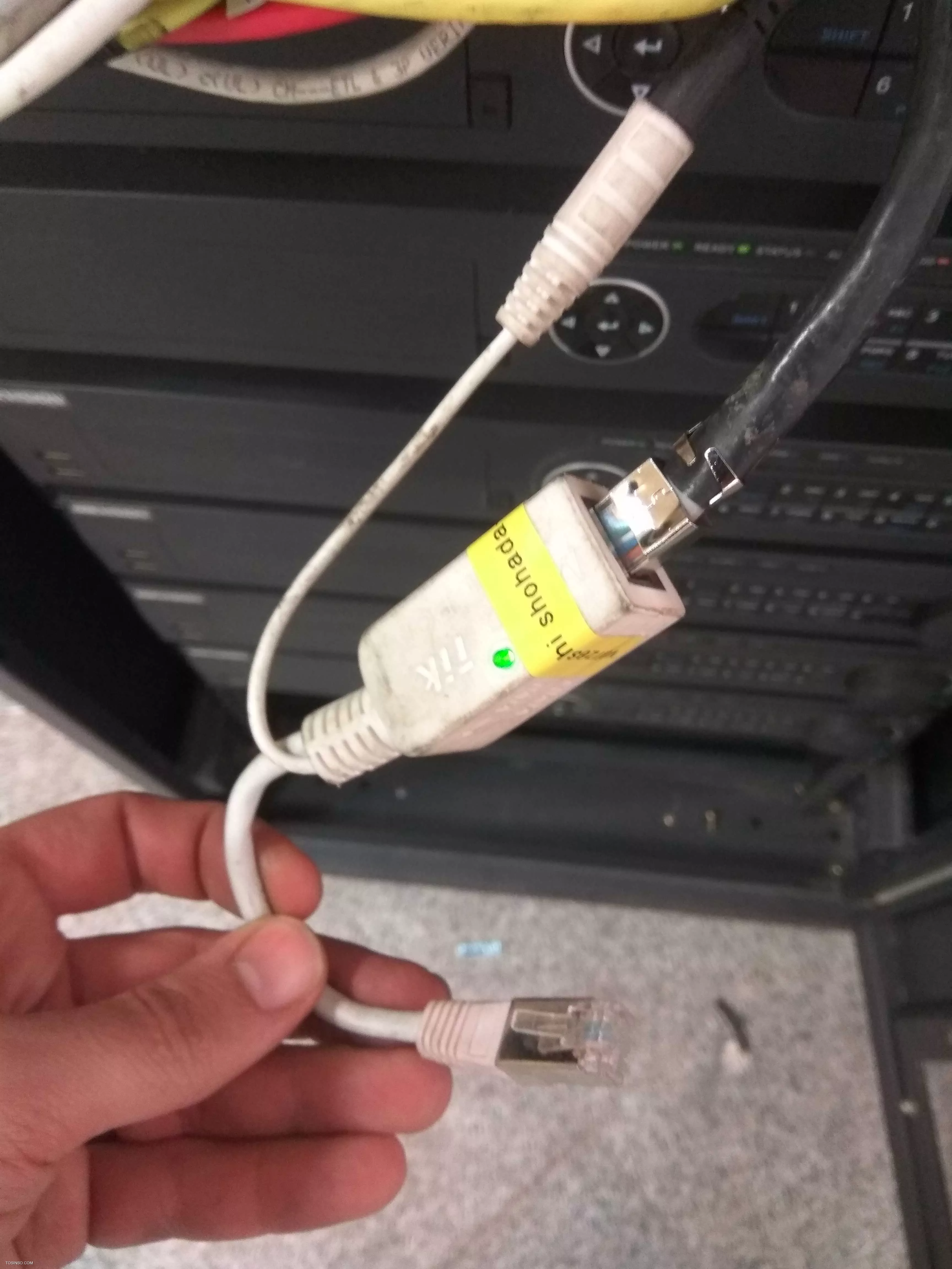

دوتا آی پی ست کردم اوکی شد ولی اینترنتی که از طریق وای فای وایرلس میگرفتم خراب شد، آی پی سرچ رو که میزنم با گوشی آی پی اتوماسیونو نشون میده و ارتباط با اینترنت از طریق وایرلس قطعه برای رفع این مورد باید چیکار کنم، درضمن یدونه مودم روتر وایرلس داریم و یک اکسس پوینت که مودم روتر dhcp فعاله ولی اکسس آی پی دستی بهش دادم بخاطر استفاده از حالت اکسس، عکس مربوطه به سوئیچ که از طریق رادیو به سوییچ ها وصل کردم رو میزارم، نظر خودم اینه که ارتباط رادیو رو تا طبقه مورد نظر کابلکشی کنم بعد ازونجا به یه هاب وصل کنم و ازون هاب به سیستم های مورد نظر انتقال بدم و برای اون سه تا سیستم که که میخوان اتوماسیون داشته باشند یه کارت شبکه دیگه بگیرم، اگه اینکارو بکنم دوتا شبکه با رنج های آی پی مختلف و دوتا کارت شبکه مختلف موقع استفاده در کار هم تداخل ایجاد نمیکنندآداپتور میکروتیکی که از رادیو تا پای نزدیکترین سوییچ کشیده شده
