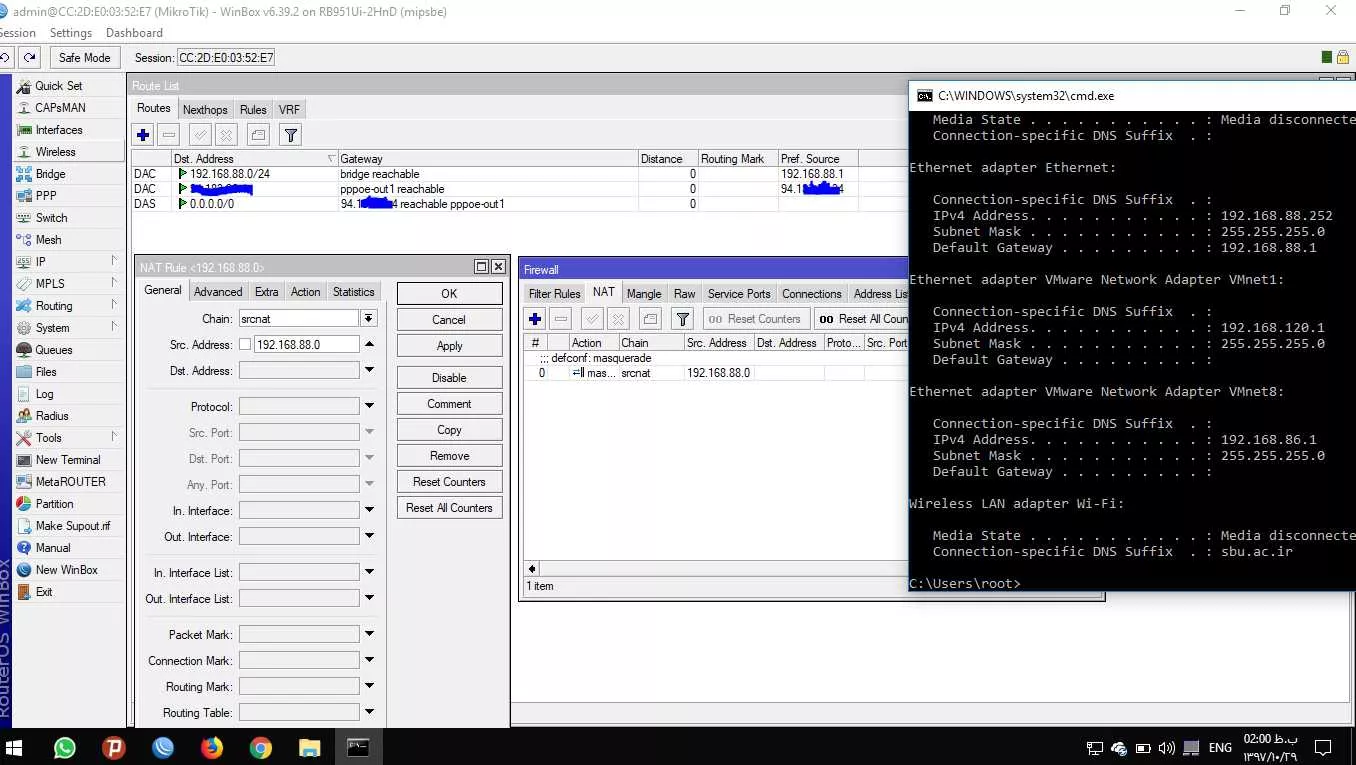

مودم رو بریج گذاشتم و کانکشن رو روی میکروتیک ساختم. میکروتیک اینترنت دار شدش ولی گوشی ها و لپ تاپم اینترنت نداره. nat و آی پی ها، dhcp سرور هم چک کردم ظاهرا درسته آی پی هم میگیرن ولی اینترنت ندارن غیر این سه تا گفتم مورد دیگه ای هم هست که باید چیک بشه یا هرچی هست همیناست؟
توی src.address باید رنج شبکه رو بزنید و out.inf رو خالی بگذارین
باید یک روت amsquerade هم برای اون رنج شبکه بنویسین
بله مشکل مشخص نکردن رنج شبکه بود. با تغییر srcnat پیش فرض مشکل برطرف شد.
زدم جواب نداد
نوشته شده یعنی دیفالت داشت
مهندس رنج شبکه رو درست وارد نکردین
192.168.88.0/24

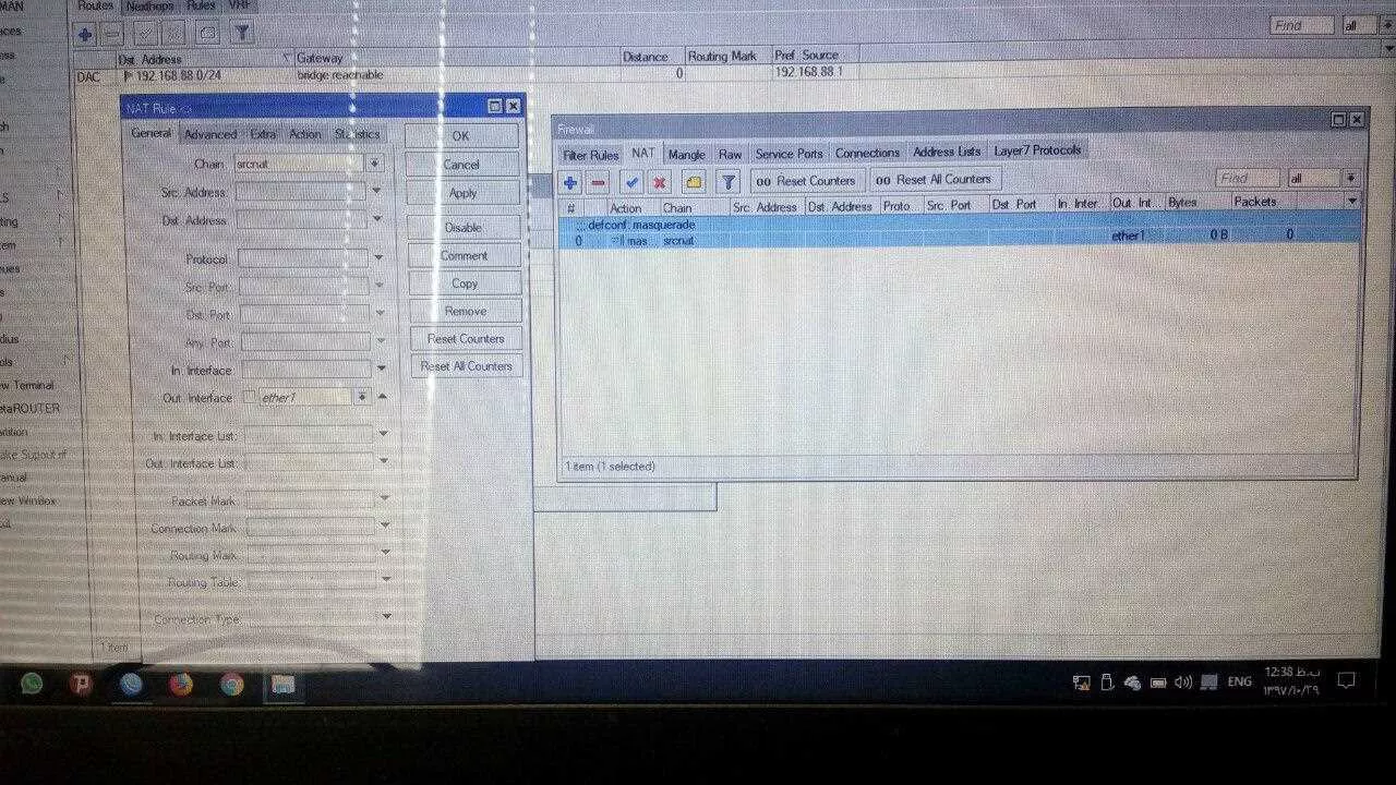

بله ای پی میگیره و اینترنت نداره. از داخل روتر پینگ دارم
میشه عکس بگذارین
یعنی الان ip میگیرین و اینترنت ندارن؟ عکس بگذارین لطفا
