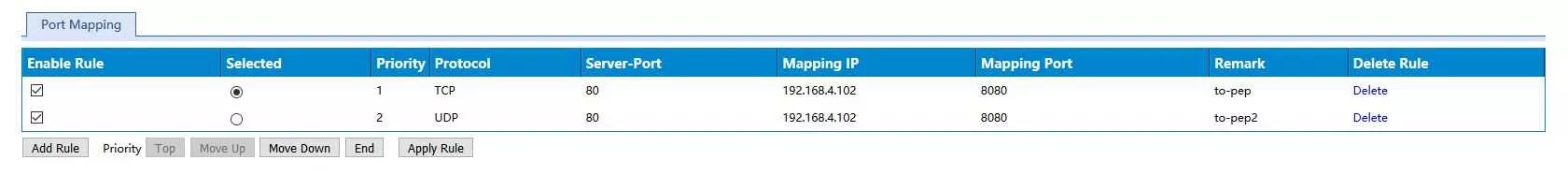

تنظیمات در مودم tdlte
||https://tosinso.com/files/get/a3be582c-bac8-4fa7-b98f-9b9b165c3d7e||
توی میکروتیک چه روتی نیاز هست بنویسم

شما دوتا عکس گذاشتین که هر دو مربوط به مودم tdlte است و لود بالانس رو نمیبینم
راستی من دلیل وجود لود بالانس رو نفهمیدم ؟!!!! دوتا اینترنت دارین؟
ضمنا توی عکس دوم مودم رو روی خودش فوروارد کردین ؟!!!!
من اصلا گیج شدم و نفهمیدم چرا همچین تنظیمات عجیبی رو انجام دادین

روی مودم این کار رو کردم.
ولی لودبالانسر بخشی به نام dmz نداره
یه بخشی داره به نام NAT Mappings اونجا آی پی میکروتیک دادم اما جواب نداد

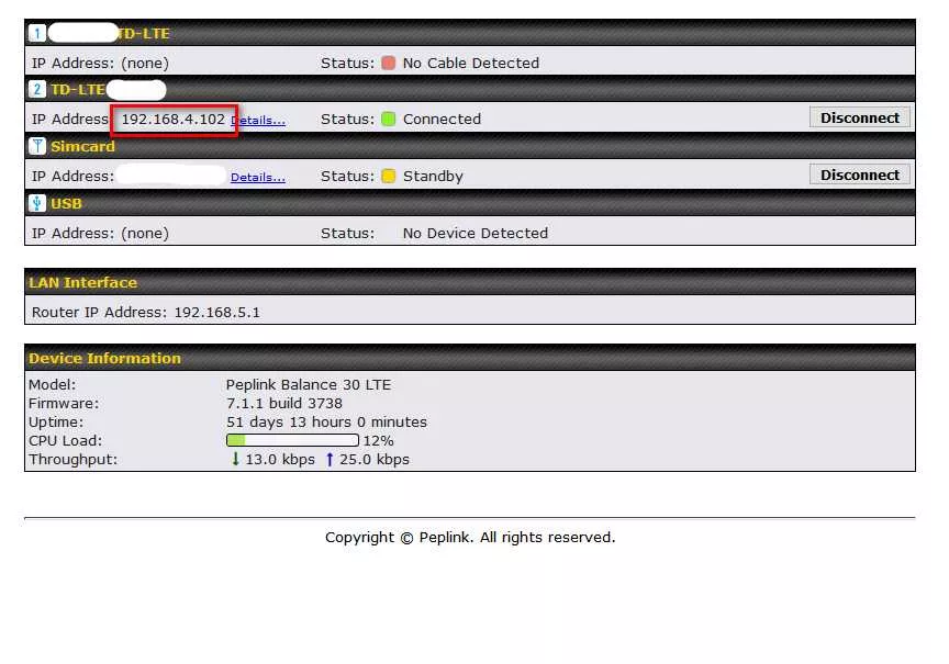

پاسخ در 1397/11/10 توسط
عکس اولی صفحه ی داشبورد لودبالانسر هست
بله 2تا اینترنت داریم. البته 3تا بود که فعلا 2تاش اکتیو هست
توی عکس دوم به آی پی 192.168.4.102 که بالانسر هست فوروارد شده. (البته آی پی اصلی بالانسر 192.168.5.1 هستش که پایینتر هم نوشته توی عکس اول. ولی مودم tdlte که کانکت میشه به بالانسر، یه interface ip بهش اختصاص میده. در واقع 2 آی پی 192.168.5.1 و 192.168.4.102 هردو لودبالانسر هستن.
آی پی مودم هم 192.168.4.254
