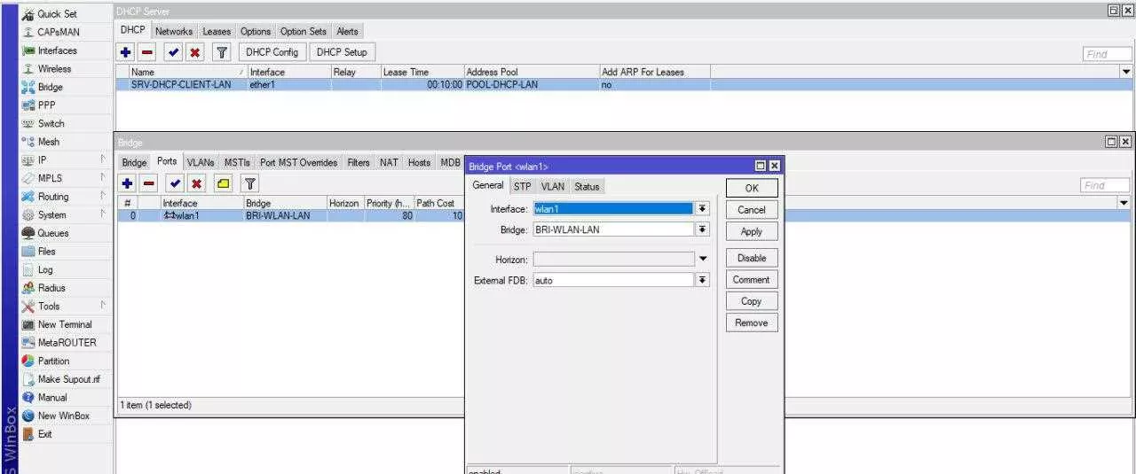

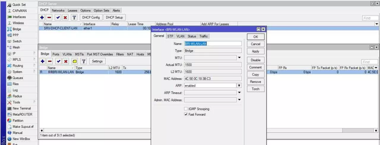

dhcp رو ست میکنم روی بریج قرمز میشه و وصل هم نمیشه

دوست عزیز وایرلس رو فعال کنید و پورت یک رو با وایرس با هم بریج کنید
دقت کنید بعد از بریج کردن باید در dhcp سرور ، تنظیمات رو از پورت یک روی بریجی که ساختین بگذارین

برین به قسمت dhcp server و اونجا یک بار دیگه dhcp setup رو بزنید و رنج شبکه رو ادد کنید اما کارت شبکه رو بریجی که ساختین انتخاب کنید
اگر بازم متوجه نشدین از سربرگهای dhcp سرور عکس بگذارین تا راهنمایی کنم
پاسخ در 1397/11/06 توسط
دوست عزیز چه پورتهایی رو بریج کردین
از تنظیماتی که انجام دادین عکس بگذارین
تمامی پولهایی که ساخته شده رو پاک کنید و دوباره dhcp رو بسازین
