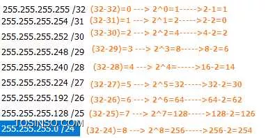

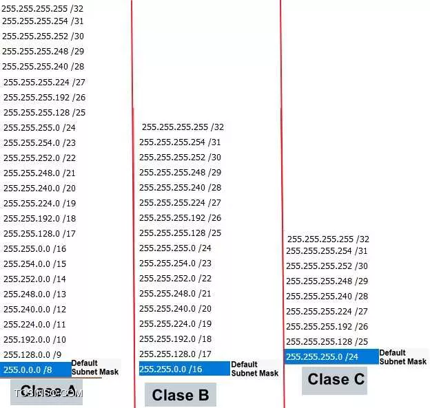

*اولین سوالم* مثلا تو کلاس C  که سابنت ماسک پیش فرض 255.255.255.0  یعنی اسلش 24  هست آیا میشه از /23  یا /22  یا ... تا /8  استفاده کنیم؟ یا نه از /24  باید شروع کنیم
یا تو کلاس B  که پیش فرض 255.255.0.0  یعنی /16 هست میشه پایین تر از اینم حساب کنیم یعنی /14 یا /12 یا /8 ؟!!
یعنی سوالم این هست که الان سابنت ماسک های هر کلاس فقط همینی هست که تو عکس بالا هست
یعنی سابنت کلاس A  فقط از /8  هست تا  /32 ؟!!!
  سابنت کلاس B  از /16 تا /32 ؟!!
و کلاس C  از /24 تا  /32 هست؟!!!
*سوال بعدیم هم تعداد ip  هایی که با سابنت ماسک میشه داشت*
 خوب اگر از /32 استفاده بشه یعنی 255.255.255.255 یعنی فقط یک IP که میشه آدرس برادکست که این حالت نمی تونیم ip برای سیستم انتخاب کنیم
حالت بعدی   یعنی \32 یعنی 255.255.255.254 2 تا IP فقط
حالت های بعدی چه جوری حساب میشه؟!
مثلا با سابنت ماسک 27  در کلاس A , B,C چند تا IP داریم؟!
یعنی  با هر کدوم از این  سابنت ماسک ها چقدر میشه IP داد؟!
نحو محاسبه تعداد IP  در این سابنت ماسک رو میشه بهم توضیح بدید چون سرچ کردم ولی متوجه نشدم میشه ساده برام توضیح بدید ممنونم

دوست عزیز در کلاس c هم میشه از 23 و پائین تر هم استفاده کرد و این باعث میشه که رنج ip وسیعتر بشه و تعداد ip بیشتری داشته باشین تا به یوزرها بدین
دوست عزیز ما در هر رنج به تعداد 2 به توان h منهای دوتا ، ip داریم
h تعداد هاستی است که در هر رنج داریم
مثلا در رنج 27 ما 27 تا net دارین و 5 تا هاست پس 2 به توان 5 منهای 2 میشه 30 که نشون میده ما میتونیم توی هر رنج با سابنت 27 میتونیم 30 تا ip برای دستگاهها داشته باشیم
اگر 28 باشه یعنی 28 تا net داریم و 4 تا هاست که 2 به توان 4 منهای 2 میشه 14 تا ip که میتونید به دستگاهها اختصاص بدین
دوست عزیز اگر سابنتها ی زیر رو ببینید
11111111.11111111.11111111.00000000
اگر دقت کنید ما 24 تا عدد یک داریم که نشون میده ما 24 تا net داریم و 24 منهای 32 میشه 8 که نشون میده 8 تا هاست داریم
پس اگر اسلش 24 اگر باشه میشه
2 به توان 8 منهای 2 که فکر کنم میشه 65654 تا ip یا دستگاه
این سابنت زیر رو ببینید
11111111.11111111.11111111.11000000
26 تا یک داره که میشه 26 تا net و 26 منهای 32 میشه 6
پس 2 به توان 6 میشه 64 و 64 منهای 2 میشه 62 که نشون میده 62 تا ip یا 62 تا دستگاه
اگر جاییش توضیح بیشتر میخواد توضیح بدم
راستی اون منهای دو هم به دلیل دو تا ip هستند که یکی اولی netid و یکی آخری آدرس ip برد کست است

خیر نمیشه.
کلاس c یعنی 24/ و classfull هست. کلاس b و a هم سابنت و رنج مشخص دارند.
اگر سابنت رو تغییر بدید میشه classless مثلا ۲۵ یا ۲۳ و ... و دیگه کلاس c نیست.

فقط یک ابهام دارم برای سوال اولم:
پس به گفته شما کلاس C میتونه از 24 پایین تر هم استفاده کنه و از 23 هم میتونه استفاده کنه از چی عددی شروع میشه برای سابنت ماسک کلاس C یعنی تمام حالت های که میشه برای کلاس C سابنت ماسک تعریف کرده چند حالت هست؟
کلاس A چی تمام سابنت های که برای کلاس A هست همینی هست که در عکس بالاست از 8 تا 32
کلاس B چی ؟
چون من این عکس رو از جایی برداشتم الان این که گفته کلاس C فقط از 24 شروع میشه
چون دیفالت سابنت ماسک کلاس C میشه اسلش 24 یک استاندارد هست ؟ ولی ما میتونیم پایین تر هم استفاده کنیم پس
چون من تو یه سایت دیدم از 1 تا 7 هم سابنت ماسک داریم!!!

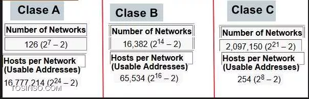

اسلش 32 و اسلش 33 که در تمام کلاس ها میشه net id و برداکست  یعنی ما جایی نمی تونیم از این دوتا استفاده کنیم درسته
فقط هر کلاس IP  یک تعدادی شبکه و هاست داره
||https://tosinso.com/files/get/68fd76f3-e653-420a-9884-74524e7c36a6||
الان اینجا میگه در کلاس C  ما 254 حالت یعنی 254 تا IP یا هاست داریم
حالا شما گفتید می تونیم از 24 هم پایین تر بدیم پس این قانون چی میشه؟!!

الان من برای کلاس  رو حساب کردم
||https://tosinso.com/files/get/b634154b-a391-4953-9515-23a16418c029||
پس به گفته شما کلاس C میتونه از 24 پایین تر هم استفاده کنه و از 23 هم میتونه استفاده کنه از چه عددی شروع میشه برای سابنت ماسک کلاس C یعنی تمام حالت های که میشه برای کلاس C سابنت ماسک تعریف کرده چند حالت هست؟!
کلاس B چی ؟
چون دیفالت سابنت ماسک کلاس C میشه اسلش 24 یک استاندارد هست ؟ ولی ما میتونیم پایین تر هم استفاده کنیم پس؟!
ممنونم ازتون

||https://tosinso.com/files/get/0ea069b1-8485-4ff6-95f9-df04fca3cfff||
این سابنت ها کجا استفاده میشه؟!!!! تو کدوم کلاس!!!!!!
بعد سابنت ماسک مثلا 128 یعنی چی !!!!
*برای سوال دوم هم من این طوری برداشت کردم*
وقتی گفته میشه اسلش و یک عددی مثلا /26 یعنی 26 تا نت ی یعنی 26 تا نوع شبکه
 یعنی 26 تا یک و چون IP نسخه 4  32 بیت هست بقیه اش میشه صفر یعنی 6 تا صفر
 پس 2 به توان 6 میشه که میشه 64 که از اون دوتا IP  کم کنیم میشه 62
فقط این اسلش 26 در کلاس A با کلاس B  با کلاس C فرق داره؟
*پس یعنی هر چیزی بعد از اسلش میاد یعنی تعداد شبکه درسته؟!!*

الان من برای کلاس C رو حساب کردم درست حساب کردم؟
||https://tosinso.com/files/get/6cf64991-f911-44d3-b813-e6a42ea6c235||
و این که اسلش 32 و اسلش 33 یعنی در تمام کلاس ها میشه همون آدرس شبکه و برداکست که استفاده نمیشه؟!
فقط هر کلاسی یک مقدار هاست و IP تو اون کلاس تعریف شده
||https://tosinso.com/files/get/dcf614db-bff5-478d-98d2-afd0469b1ff5||
و خوب اینجا میگه کلاس C   تعداد IP های که به دیوایس ها داده میشه یا همون تعداد هاست ها 254  هست حالا اگر از سابنت ماسک پایین تر از 24 استفاده کنیم این قانون بهم میخوره که؟!!!!
