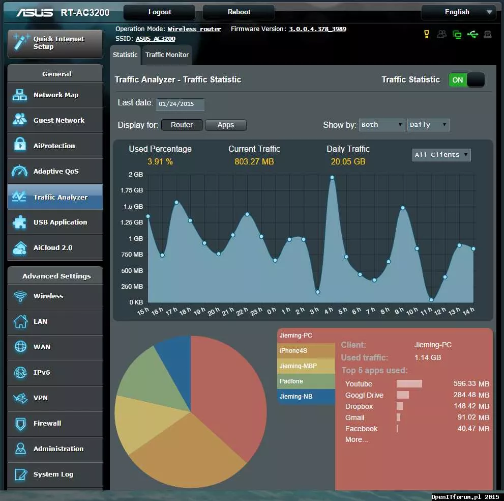

با عرض سلام
بر روی روتر های ایسوس سرویسی برای مانیتورینگ شبکه وجود دارد تحت عنوان ترافیک آنالایزر که نام دستگاه هایی که متصل هستند را بدون اینکه کاربر متوجه شود دریافت می کند و میزان مصرف آنها را با ذکر اینکه چقدر از چه وب سایتی استفاده شده بیان می کند مانند تصویر زیر
مانیتورینگ روتر ایسوس
لطفا راهنمایی بفرمایید آیا امکانش هست این کار را بر روی میکروتیک انجام داد؟

هم سیب و هم ibsng این گزارش رو دارن اما نمیدونم رایگان است یا پولی

روی روتر میکروتیک همچین چیزی نداریم اما می تونید با نرم افزارهای جانبی مثل سیب یا سولار این جور خروجیها رو ازش بگیرین
پاسخ در 1397/11/06 توسط
برای مانیتور کاربری و وبهای بازدید شده باید از سیب یا ibsng استفاده کنید
اما برای گزارش گیری نموداری میتونید از سولار استفاده کنید
بله باید snmp رو روی میکروتیک فعال کنید و اون طرف ببینید
