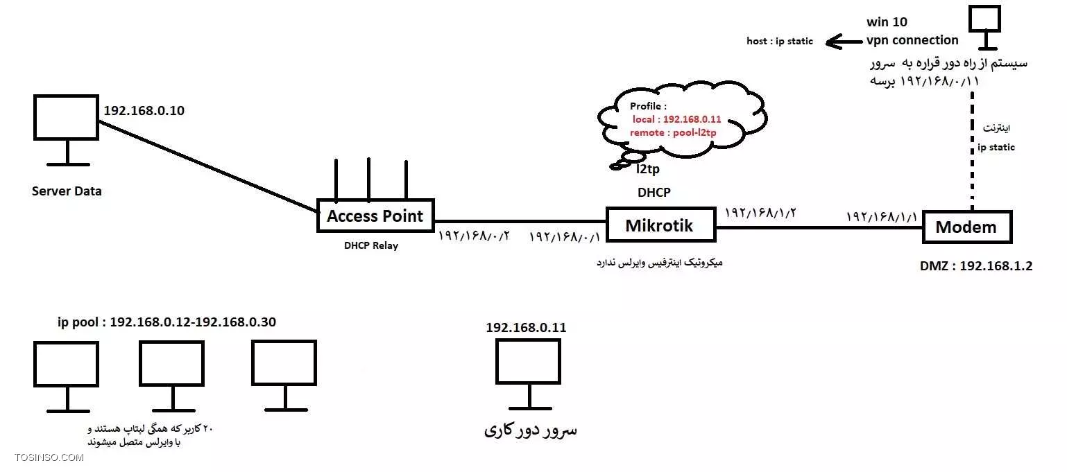

دوستان سلام میخواستم راجع به سناریوی زیر همفکری کنم باهاتون و اینکه صحیح هست یا خیر؟ ( با توجه به همین سخت افزارهای موجود )
در ارتباط راه دور قراره نرم افزار حسابداری تحت ویندوز با دیتابیس SQL باز شود.
1- DMZ روی مودم درست ست شده یا باید روی میکروتیک ست میشد یا ... ؟
2- موقع ساخت پروفایل در میکروتیک آدرس local و Remote صحیح داده شده؟
ممنون از همفکریتون

دوست عزیز روت نویسی نمیخواد مشکل شما دقیقا بخاطر این است که رنج شبکه دستگاهی که می خواد به شبکه شما وصل بشه و شبکه داخلی شما یکی است و ارتباط برقرار نمیشه چون پکتها نمدونن مقصد در شبکه دور است یا در شبکه خودش
شما رنج شبکه یوزرهایی که بیرون هستند یا شبکه داخلی خودتون رو عوض کنید تا توی یک رنج نباشن
مشکل حل میشه

1- روی مودم ست شده، حالا DMZ باید ip میکروتیک بخوره؟
2- رنج آدرس pool-l2tp را 192.168.0.100-192.168.0.50 دادم، که بعد لوکال رو بزنم 192.168.0.11 که سروری باشه که قراره از بیرون بهش وصل بشن، و آدرس ریموت هم که کاملا متوجه شدم باید pool-l2tp باشه. درسته؟

شما داخل مودم میتونید فوروارد کنید به سمت میکروتیک
2- دوست عزیز رنج 192.168.0.0 که رنج شبکه داخلی شما هست شما نباید رنج l2tp رو یکسان با شبکه داخلی بدید ..
شما رنج مربوط به l2tp رو بده مثلا 192.168.50.100-192.168.50.51 و ip لوکال داخل پروفایل رو بده 192.168.50.50
برای این رنج روت بنویس تا ارتباط برقرار باشه

1-آیا کانکشن اینترنت روی مودم ست شده یا میکروتیک؟ روی هر کدوم که باشه باید روی اون dmz یا پورت فوروارد انجام بشه
راحتتره که کانکشن در میکروتیک خورده باشه ومودم در حالت بریج قرار بگیره..
2- رنج آدرس pool-l2tp مثلا 192.168.50.50-192.168.50.2 هست. شما آدرس لوکال رو بزار 192.168.50.1
و آدرس ریموت رو بزار pool-l2tp

ممنون، انجام میشه، فقط روت نویسی بلد نیستم، میتونید تو این موضوع هم کمکم کنید؟
