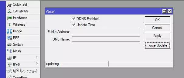

کار نکردن DDNS
متاسفانه اینترنت ADSL برای ارتباط بین دفاترمون آپلود کمی داره و خیلی خیلی داره اذیتمون میکنه به همین خاطر میخوام با DDNS از اینترنت ایرانسل استفاده کنم
ساعت هاست این در همین حالت مونده
روتر یکی دوبار ریبوت هم کرم
البته هنوز به مودم ایرانسل وصل نیت و دارم رو ADSL تست میکنم

ایرانسل و خیلی از isp های دیگه پروتکلی رو اجرا میکنند به نام CGNAT ، کارش رو بخوام به زبون ساده بگم اینه که یه ip رو به چند نفر اختصاص میدن.
بخاطر همینم نمیتونی از DDNS یا سرویس های ریموتی استفاده کنی.
