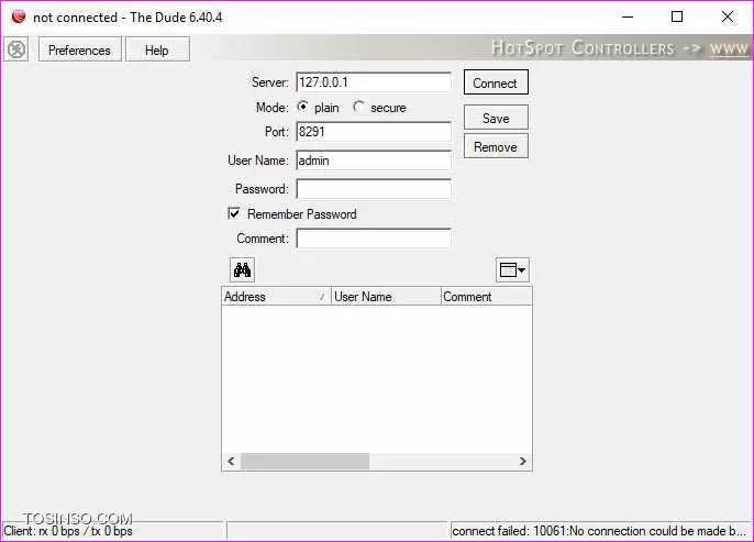

سلاام خدمت دوستان عزیز
من برنامه dude رو نصب کردم اما زمانی که نصب میشه کانکت نمیشه و حتی قسمتlocalserver هم نداره ؟
من برنامه dude رو نصب کردم اما زمانی که نصب میشه کانکت نمیشه و حتی قسمتlocalserver هم نداره ؟ ||https://tosinso.com/files/get/f1e19a68-43c3-49ca-927f-b42f5acd27b7||

نسخه سروری که فقط بر روی میکروتیک نصب میشه
حالا شما میتونی میکروتیک رو برای vmware دانلود کنی و بیاری بالا روی اون dude رو نصب کنی

دوست عزیز اگر دقت کنید این نرم افزار یک نسخه سروری داره که روی روتر نصب میشه و همین نرم افزار شما میخواد به یک سرور وصل بشه
این نرم افزاری که شما میبینید کلاینت یک سرور است

اون نسخه ای که قبلا بصورت لوکال بالا میومد ورژن خیلی قدیمی اش بوده اگه بتونی اون نسخه رو پیدا کنی میاد بالا
ولی اون نسخه باگ های زیادی داره
میتونی روی ماشین مجازی میکروتیک نصب کنی و نسخه سروری dude رو با استفاده از اون بیاری بالا

سلام خیلی متشکر
یعنی نسخه سروری هم برای استفاده تو شبکه من که مایکروسافتیه و می خوام فقط پینگ رو داشته باشم داره

سلام ممنون
من فقط می خوام کار مانیتورینگ شبکه رو انجام بدم فقط با ping این کار دارم و در شبکه میکروتیک ندارم
البته نسخه 4 این مشکل رو نداره

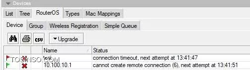

با سلام و احترام
من یک مشکل در Dude ‌دارم ممنون میشم راهنماییم بفرمایید.
نسخه ی CHR و آپدیت شده و آماده ی استفاده است اما مشکل اینجاست که یک یا چنتا device‌ اضافه می کنم در شاخه ی devices‌تب Router OS در لیست پایین مواردی که اضافه کردم هستند اما ضربدر قرمز دارند و با روترام ارتباط router os  برقرار نمیشه. فکر می کنم همه چیزرو هم چک کردم.
...status : cannot create remote connection (6), next attempt at
این هم ارروریه که دارم.

دوست عزیز انتخاب شما اشتباست ، اگر از dude میخواین استفاده کنید باید یک روتر میکروتیک یا درست کنید یا داشته باشین
برای مانیتور ping هم نرم افزارهای خیلی خیلی بهتر از این وجود داره که راحتتر از این است

دوست عزیز نسخه سرور رو روی روتر نصب کردین؟
ip و پورت رو درست وارد میکنید؟
