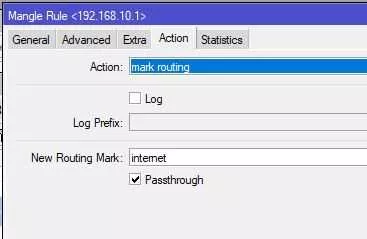

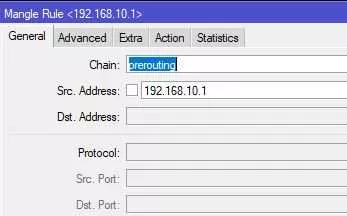

من به این شکل انجام دادم
||https://tosinso.com/files/get/240bd61e-25bb-4144-8810-6ffcf9ed58aa||
||https://tosinso.com/files/get/1fb87906-06d0-4fb3-8726-dc435a20fde2||

دوست عزیز باید یک mangle بنویسین و آدرس سرور میکروتیک رو اونجا ادد کنید
و پکتهایی که به مقصد سرور میکروتیک میرن رو از گتوی اینترنت خارج کنید
پاسخ در 1397/11/13 توسط
نه نیازی به ip میکروتیک نیست
فقط جای آدرس مبدا باید آدرس سرور میکروتیک رو وارد کنید
مهندس این روت خیلی مشکل ایجاد میکنه
باید آدرس مبدا رو سرور میکروتیک بزنید
من برا بعضی از کاربرا منگل نوشتم که از اینترفیس اینترنت استفاده کنن
برا میکروتیک به همون صورت باید بنویسم به به جای آی پی سیستم کاربر، آی پی میکروتیک رو بدم؟
(این کار رو انجام دادم نشد)
