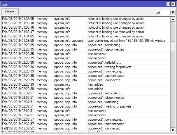

مهندس روتر رو آپدیت کنید و از لاگ میکروتیک یک عکس بگذارین

می خوام ببینم برای ping مشکل دار چیزی ثبت میشه

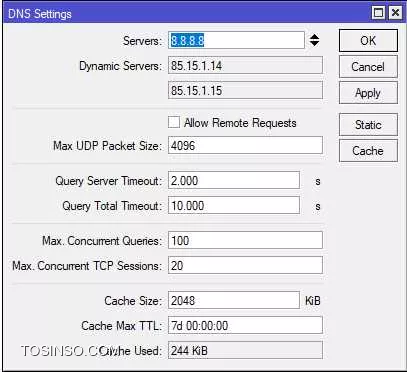

از تنظیمات dns هم عکس بگذارین

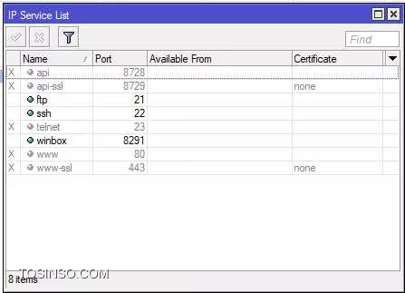

پورت وین باکس و Ftp و ssh رو حتما عوض کنید
توی اون لینکی که فرستام هست
اون ip که دادم هم نباید حتی یک دونه time out داشته باشه

لاگ تایم
ببین این پیغام چندبار در لاگ تایم هست ایا این چیزی مهمی هست ؟
پاسخ در 1397/11/14 توسط
مودم بریج است؟
کانکشن ppoe داره قطع و وصل میشه...
از dns هم عکس بگذارین
پورت 8291 مربوط به وینباکس رو عوض کردین؟
از صفحه services عکس بگذارین
