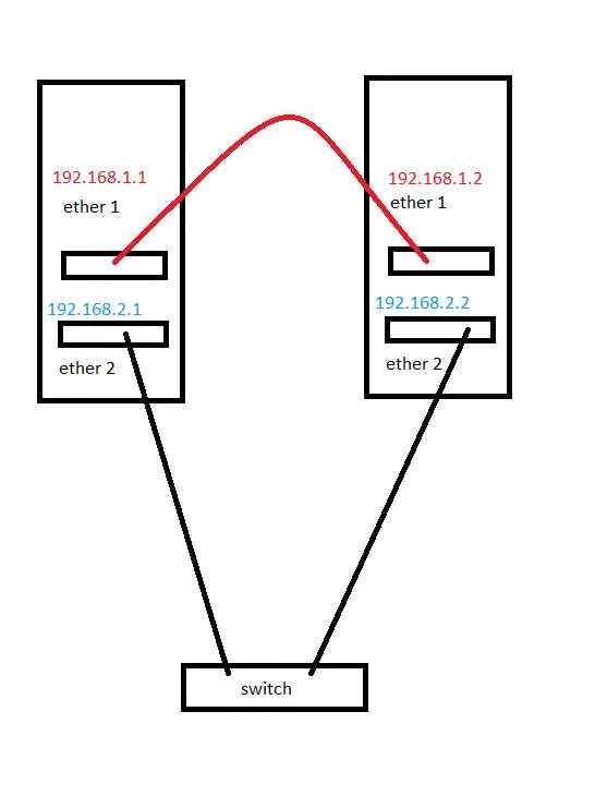

من دوتا سیستم دارم که به یک سوییچ صد وصلن.احتیاج دارم که ارتباط بین این دو 1000 باشه و هر کدوم هم دو تا کارت شبکه 1000دارن.از نظر عملی همچین سناریویی که تو شکل کشیدم امکانش هست؟ باعث لوپ نمیشه؟

هیچ مشکلی پیش نمیاد و Loop ایجاد نمیشه چون شما داخل سیستم ۲ کارت شبکه رو به همدیگه Bridge نمی کنید، یکی از کارت شبکه هارو به صورت مستقیم به همدیگه وصل کردید که میشه یک Broadcast Domain و کارت دیگه وصله به سوئیچ و Broadcast Domain جداگانه

دوست عزیز این کار شما شدنی است اما باید دقیقتر بفرمائید قراره دقیقا چه کاری روی این کابل انجام بشه...

یه سری اطلاعات و بکاپ های قدیمی هست که فضای زیادی رو رو یکی از سیستم ها گرفته و میخوام تو سیستم دیگه ببرم وگفتم چون سوییچ گیگ ندارم این راه به ذهنم اومد که تبادل سریعتر انجام شه.
