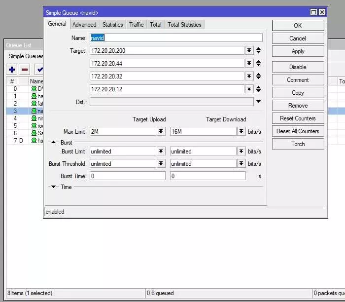

ارتباط کلاینت ها به سرور از میکروتیگ میگذره؟ یعنی کاربران به یه پورت میکروتیک و سرور به پورت دیگه متصله؟ اگه میکروتیک به عنوان Default Gateway سیستم ها باشه و تعداد کاربراتون کم باشه میتونید از simple queue استفاده کنید و برای هر کدوم و یا هر گروه یه میزان پهنای باند اختصاص بدید به عنوان مثال:
||https://tosinso.com/files/get/4c5fdb66-3669-4d56-a2b8-7ca0927d00ff||
در تصویر بالا من به کاربر navid واسه 4 تا IP آدرسش محدودیت آپلود 2 مگابیت و دانلود 16 مگابیت گذاشتم
البته علاوه بر این تنظیمات، تو فایروال هم کاری کردم که کاربر نتونه آدرس IP خودشو به اینا تغییر بده و خودشو navid جا بزنه! اونارم در نظر بگیرید
ولی اگه کاربراتون زیاد بشه میتونید نوع صف رو به pcq یا همون per connection queue تغییر بدید که پهنای باند رو بین کاربران به صورت عادلانه و تعداد کانکشنشون تغییر بده که فکر کنم آموزشش تو سایت هست
