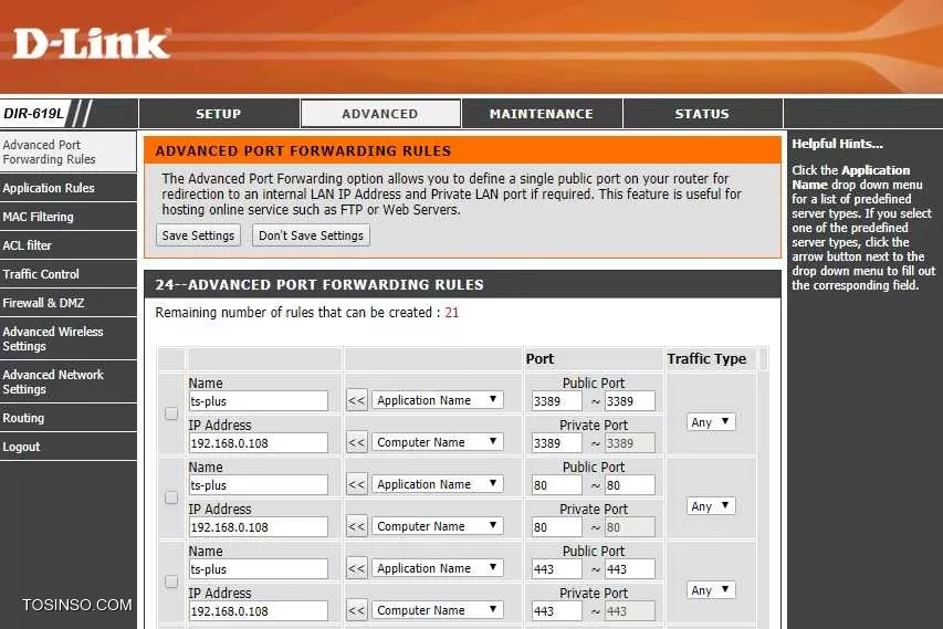

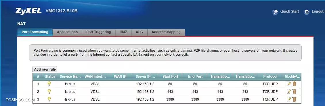

||https://tosinso.com/files/get/0a48ecad-f86b-4055-8a64-c2cf1b78f310||
تنظیمات اکسس پوینت :
||https://tosinso.com/files/get/a312af06-a6ca-4de8-8407-a23caf7b198d||

لااقل از صفحات اکسس پوزنت عکس میگذاشتین که بشه با توجه به عکسها راهنمایی کرد
