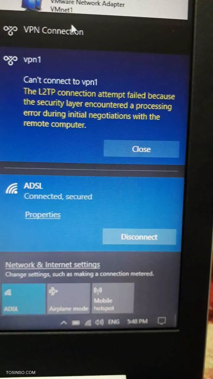

یه سناریو دارم که تو این سناریو به مشکل برخوردم ممنون میشم راهنماییم بفرمایید.

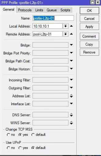

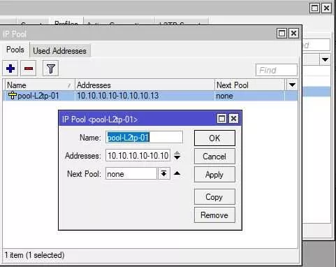

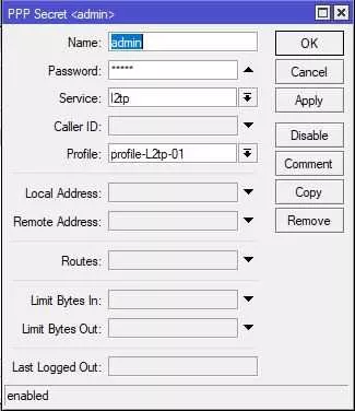

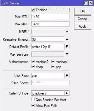

من یه مودم دارم که رو حالت بریج قرار دادم و تنظیمات اینترنت رو روی روتربرد انجام دادم حالا میخوام یه L2TP با IP Cloud راه اندازی کنم تا از بیرون بتونم VPN بزنم و یه برنامه رو اجرا کنم. از طریق آموزش هایی که دیدم تنظیمات رو انجام دادم ولی با پیغام خطای زیر برخورد میکنم. ممنون میشم راهنماییم بفرمایید تا مشکلم برطرف بشه.

دوست عزیز اگر منظور شما ddns هست که در ip cloud میبینید، بدون باز بودن پورت ها نمیتونید از بیرون وصل شید. دلیلش هم عرض کردم.
دوست عزیز بعضی از isp ها پورت هارو میبندن و شما یا باید آی پی استاتیک بگیری یا درخواست بدید تا پورت رو براتون باز کنن

تو قسمت تنظیمات vpn تب security
data encryption روی no encryption یا optional بزارید ببینید انشاله اوکی میشه؟

ایراد میتونه از تنظیمات preshared key یا پروتکل های امنیتی باشه. تنظیمات میکروتیک رو قرار بدید.

باسلام مشکل من بدون استفاده از ip static و با تغییر ISP حل شد.

از اینترنت به همین ip میکروتیک میتونید متصل شید و winbox رو از خارج شبکه باز کنید؟ static ip دارید؟
اگر از بیرون باز نمیشه و static ip ندارید و قصد دارید با dynamic ip متصل شید، پورت ها از سمت سرویس دهنده بسته هست و باید static خریداری کنید.
