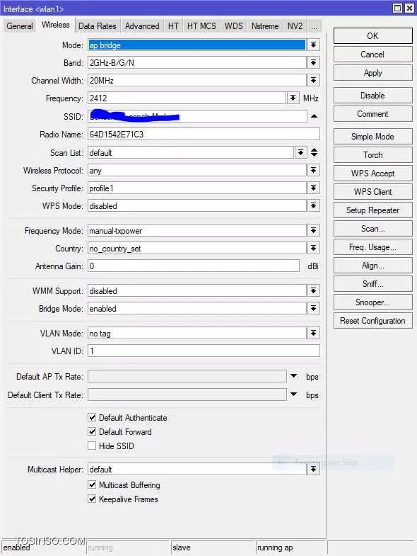

باسلام
یک شبکه با استفاده از میکروتیک راه اندازی شده ؛ با گوشی های اندروید می توانیم به wifi متصل شده و از اینترنت و شبکه استفاده کنیم ولی گوشی های ios در مرحله اتصال به wifi دو مرحله پسورد می خوان ... و یا اینکه اصلا شبکه را نمی شناسند ...!!!
dns را در هات اسپات حذف کردم ولی همچنان مشکل پر برجاست .
وقتی پسورد wifi را کلا بر می دارم و none می کنم به شبکه وصل می شوند.
#نکته#در شبکه راه اندازی شده : هات اسپات استفاده شده

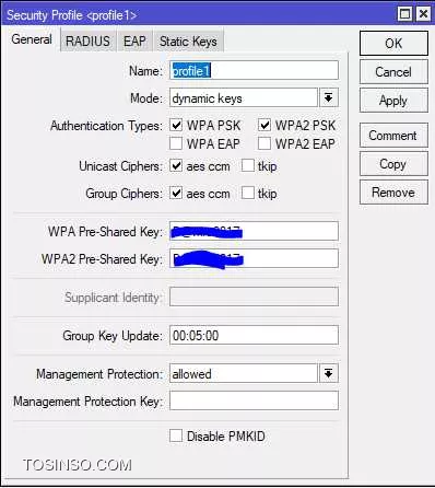

سلام. منم با ایفون این مشکل رو دارم که وقتی پسورد نداره وصل میشه ولی وقتی پسورد داره توی اتصال گیر میکنه و وصل نمیشه. این مشکل توی نسخه ورژن6 نداشتم ولی در نسخه ورژن 7 این مشکل به وجود اومد.(wpa2 psk & wpa3-psk ذو فقط گذاشتم و هات اسپات و ... ندارم یه کانفیگ ساده در حد ایپی گرفتن)  چه راه کاری میدید؟

پاسخ در 1401/12/18 توسط
غیر فعال کردم و مشکل حل شد
بسیار ممنون مهندس شمس..
