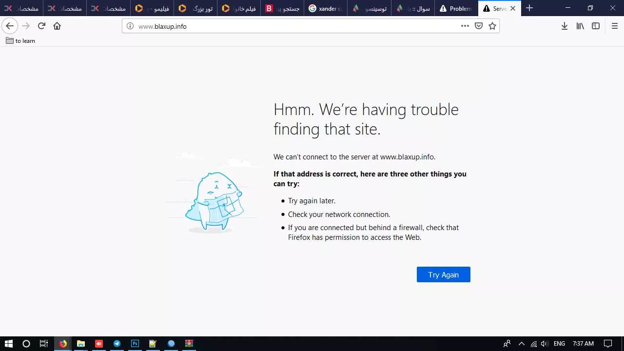

||https://tosinso.com/files/get/2998e015-7075-4a5a-a724-55a36804a998||
این سایت http هستش ولی بازم باز نمیشه !

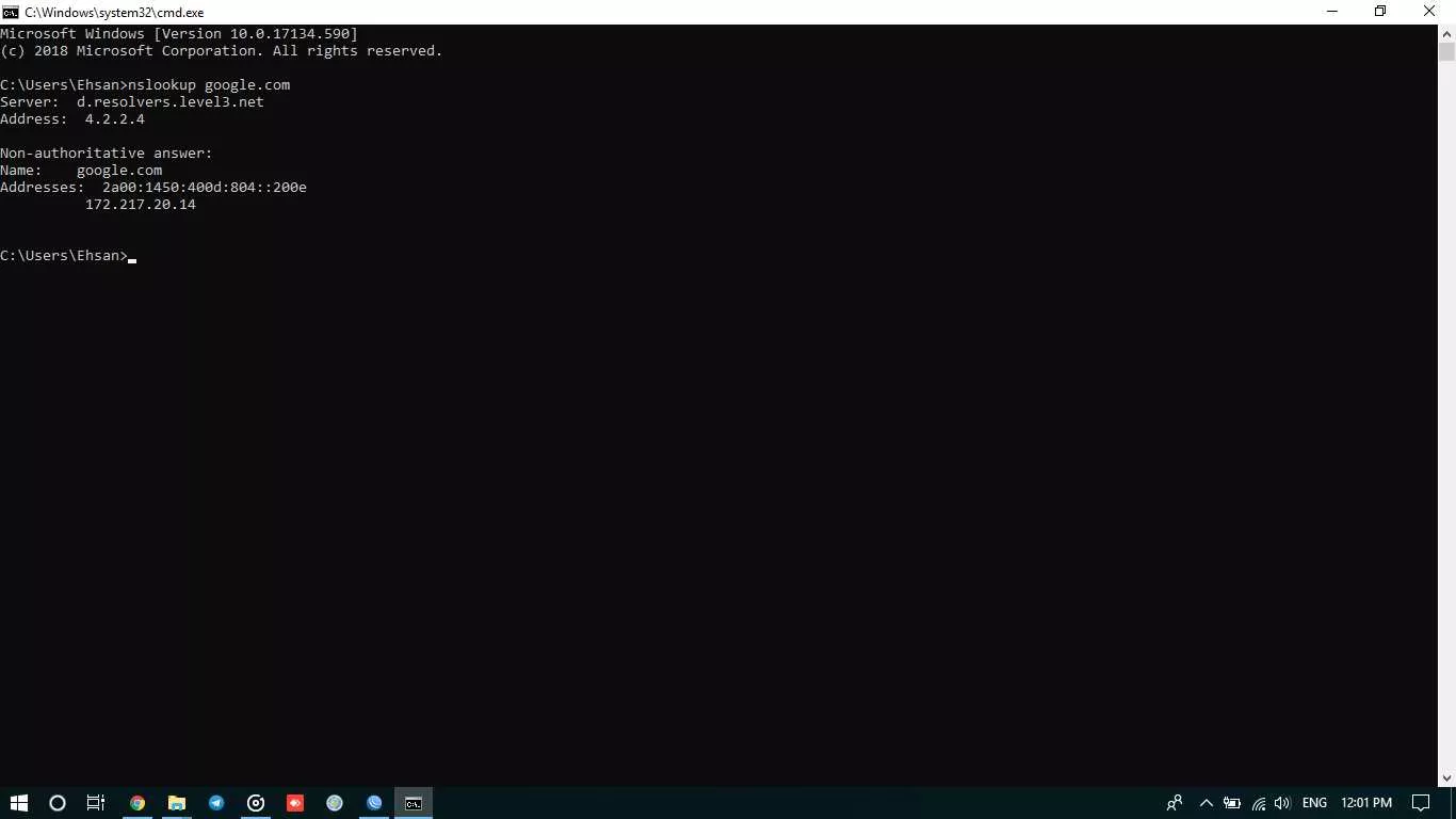

دستور زیر رو روی کلاینت اجرا کنید نتیجه را کامل اینجا قرار بدید.
nslookup google.com
پاسخ در 1397/12/07 توسط
خب عزیز دل من ۳ بار تا اینجا گفتم dns کلاینت ها باید آدرس میکروتیک باشد!
شما 4.2.2.4 دادید.

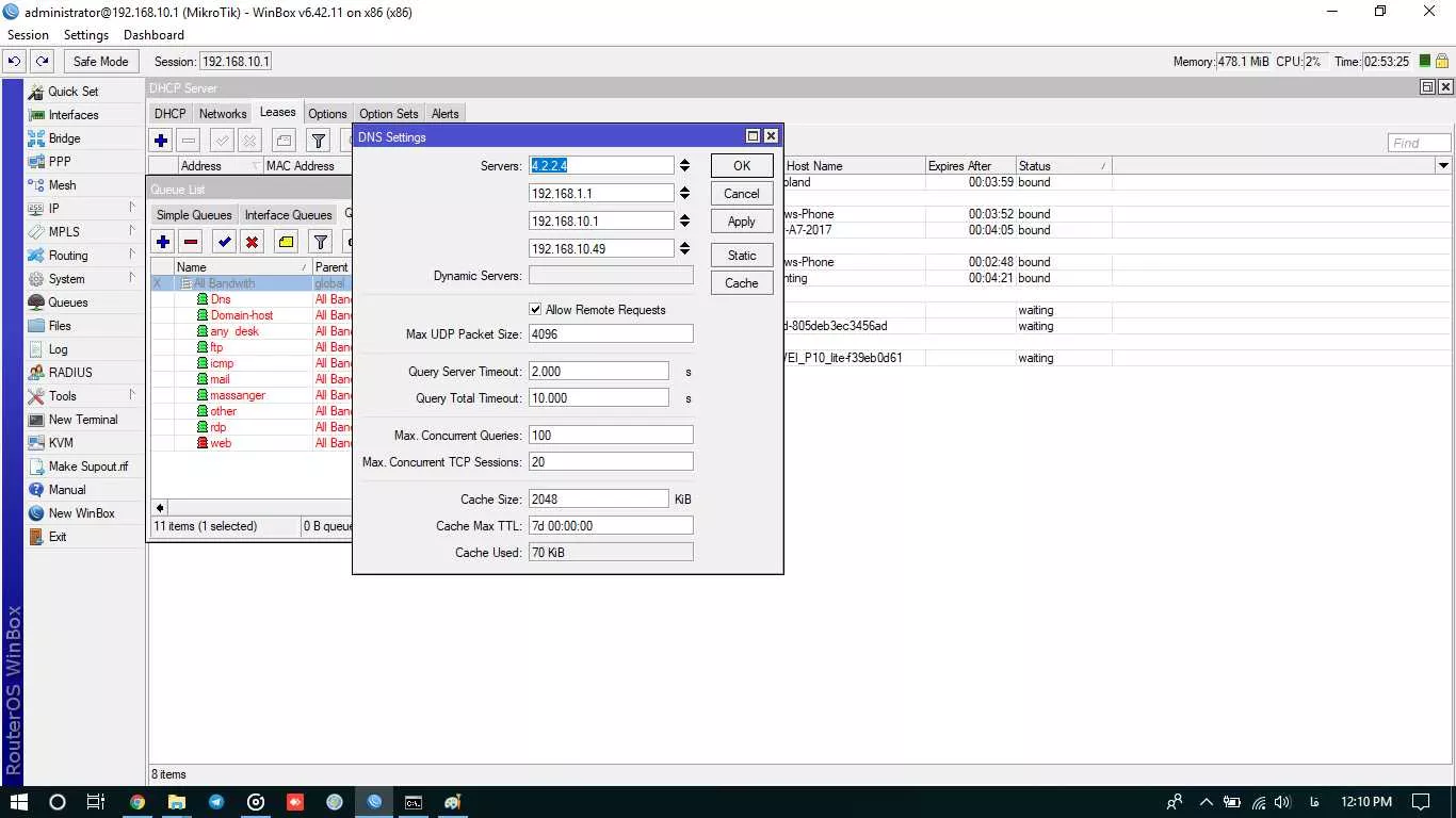

من چهار تا dns سرور دارم که 2 تا سرور های خودمه و باقی 4.2.2.4 و 1.1.1.1 هستش
