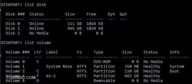

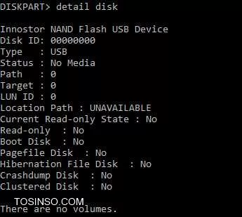

مشکل نمایش No Media برای فلش در diskpart
عزیزان سلام
بنده یک عدد فلش 8 گیگ دارم به صورت زیر نمایش داده میشود در دیسک پارت
فلش 8 گیگ
حالا به نظر شما من اینو چجوری برگردونم
نه فرمت میشه و نه کانورت و نه دیلیلت و نه کلیر

بله تست شده و وضعیت به همون صورته
پاسخ در 1397/12/11 توسط
پس به احتمال زیاد مشکل سخت افزاری داره. روی سیستم های دیگه هم تست کردین ؟ با لینوکس هم تست کنید.
پاسخ در 1397/12/10 توسط
جناب کریم پور متشکر از لطفتون
اما راه هایی که گفته شده اثری نکرد
و مشکل همچنان پا برجاست
