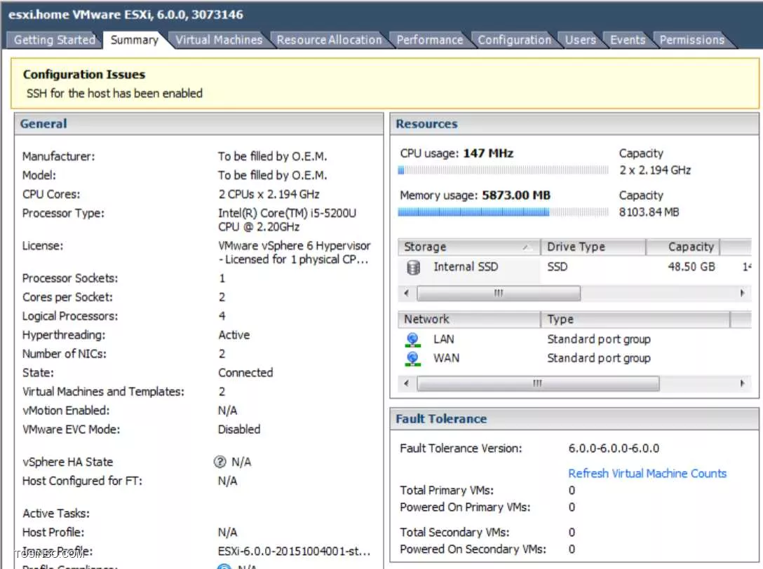

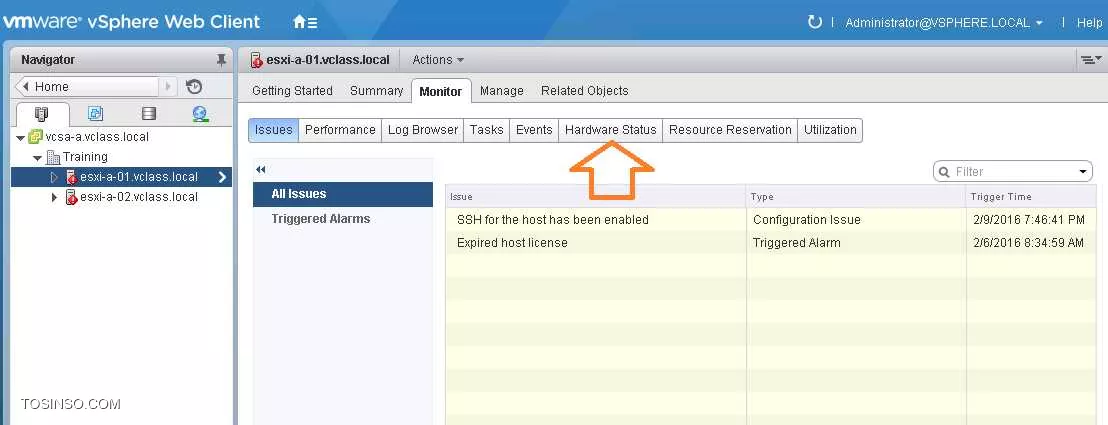

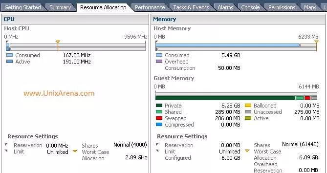

شما می تونید از طریق VSphere Client یا VSphere Web Client متصل بشید و در Tab های Configuration و Resource Allocation مثل تصاویر زیر ببینید البته تعداد RAM رو من ندیدیم :

پاسخ در 1397/12/13 توسط
فقط iLO هست که ظاهرا اون رو هم ندارید ، من والا تا اینجا اطلاعاتم قد میده راهکار دیگه رو دوستان متخصص باید ارائه بدن .
