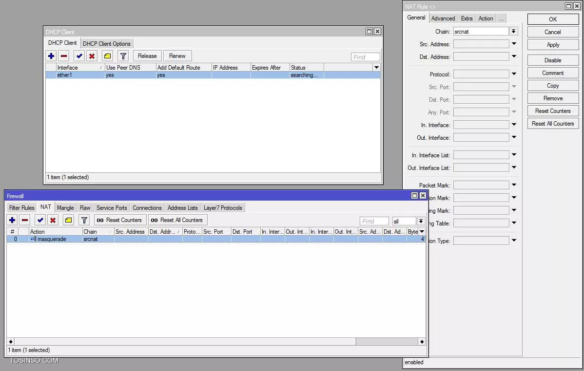

سلام، من یک مودم ADSL+2 دارم و می خواهم اینترنت را به روتر میکروتیک متصل و در نهایت کلاینت ها از طریق DHCP که در روتر میکروتیک راه اندازی کرم IP بگیرند و به اینترنت متصل بشوند. مودم من در حالت PPoE به اینترنت متصل و بدون DHCP می باشد IP ورود به پنل مودم 192.168.0.1 و IP که به صورت دستی روی کامپیوترم ست کردم 192.168.0.2 است. مدل روتر من hEx است و وایرلس ندارد مودم را ازطریق کابل به ether1 روتر و یک کابل از ether2 به کامپوترم متصل کردم با winbox به روتر متصل شدم و به این صورت عمل کردم از قسمت 192.168.0.124 IP => Address به ether1 که به مودم متصل است قرار دادم و 192.168.15.10024 به ether2 اختصاص دادم در قسمت IP => Pool یک پول192.168.15.0/24 تعریف کردم

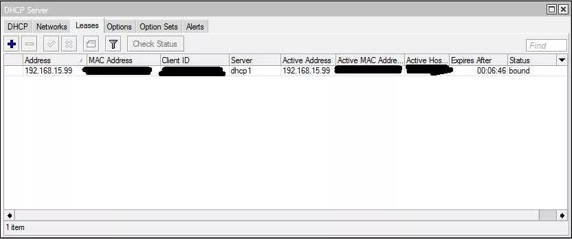

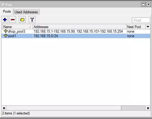

در مرحله بعد از گزینه DHCP Server یک DHCP برای کلاینت هایی که قراره بعدا به روتر متصل کنم، راه اندازی کردم

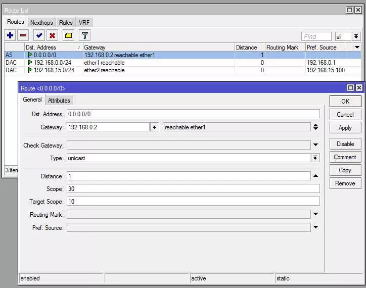

در گام بعد از گزینهIP ,Route مودم را در کادر Gateway وارد کردم

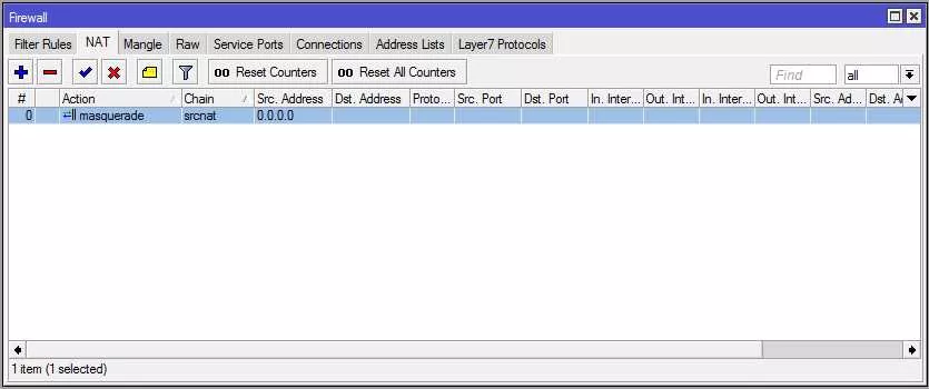

و در مرحله آخر هم یک NAT تعریف کردم
<center>
||https://tosinso.com/files/get/921f4b61-2c8a-4400-8a26-9eadb4759989||
<center>
<center>
||https://tosinso.com/files/get/393b165a-4dce-4d1d-b064-7a5c94c898df||
<center>

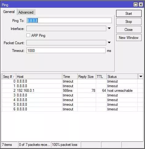

بعد از تمام این مراحل اینترنت قطع می باشد و ping ندارم
<center>
||https://tosinso.com/files/get/528a4412-53ac-42d5-9695-1e819912848f||
<center>
<center>
||https://tosinso.com/files/get/b10891e7-4aa7-4561-ba24-4661e2689012||
<center>
لطفا راهنمایی بفرمایید کجای کارم ایراد داره؟
پرسیده شده در 1397/12/19 توسط

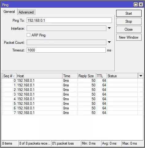

برادر اشتباه نکردم، وقتی یک روتر جدا دارم لازم نمی دونم تنظیمات مثل DHCP روی مودم باشه
در شبکه من کار مودم فقط انتقال اینترنت به داخل روتر رو بر عهده دارد و تمام تنظیمات بر روی روتر انجام می شود
قبلا هم انجام داده بودم اما مدتی بود که با روتر های میکروتیک کار نکردم و مراحل رو فراموش کردم
پاسخ در 1397/12/20 توسط
چرا انقدر اعصبانی ؟
مودم قرار نیستش که به سیستم ها IP بده، شما DHCP تو مودم فعال می کنید از طریق DHCP Client با مودم ارتباط بر قرار می کنید تا اینترنت داخل روتر بیاد و بعد از اون وارد DHCP Server میکروتیک میشید برای هر Interface که مد نظرتون هستش یک رنج IP در نظر میگیرد و یک NAT می نویسید برای اون رنج از IP که به اینترنت دسترسی داشته باشند.
پاسخ در 1397/12/21 توسط
مودم بصورت PPPoE کانفیگ کردم و در حال حاضر از طریق مودم به اینترنت متصل هستم اما DHCP روی مودم را غیرفعال کردم و می خواهم از طریق روتر میکروتیک DHCP بگیرم، مراحلی که گفتین رو انجام دادم اما با اینترنت داخل روتر ندارم !
<center>
||https://tosinso.com/files/get/8f3a0848-4abf-4e45-a750-5522902e5ada||
<center>
پاسخ در 1397/12/19 توسط
مگه آی پی مودم 192.168.0.1 نیست؟
پس چرا دیفالت روت به سمت 192.168.0.2 هست؟
درود
مودم به صورت PPPoE کانفیگ کنید و از طریق گزینه IP > DHCP Client اقدام به ارتباط با مودم کنید و که از طریق مودم IP بگیره و به اینترنت متصل بشید و در فایروال هم یک NAT براش تعریف کنید با Action اونو بزارید : Masqurade ، نمی خوام در بخش SRC Address چیزی بنویسید .

درود
اشتباه کردین، DHCP مودم روشن کنید و بزارید از مودم IP بده به میکروتیک و اونم از طریق IP > DHCP CLIENT امکان پذیر هستش.
و بعدش یک NAT بنویسید، نیازی به روت نیستش خودش به صورت خودکار اضافه می کنه.
