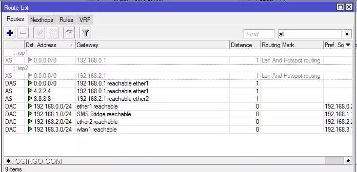

اره تو این عکس اسمشون isp1 و isp2 هست بعد از عکس تغییر دادم tdlte
پاسخ در 1397/12/24 توسط
