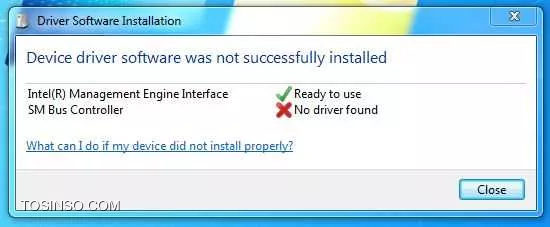

من هارد اینترنال با قاب تبدیل usb به sata به اکسترنال تبدیل کردم.
-مشکل من این است که وقتی به کامپیتور وصل می کنم نمی شناسه و ارور زیر را می دهد
اگه راهنمایی کنیید ممنون میشم

روی سیستم های دیگه هم تست کردین ؟
به پورت های دیگه هم وصل کنید و مجددا تست کنید.
پاسخ در 1397/12/27 توسط
اگه باکس اکسترنال usb2 باشه و به پورت usb3 سیستم وصل کنی بعضی مواقع این مشکل پیش میاد و در ضمن در سیستم های دیگر نیز چک کنید
دوست عزیز این باکسهای هارد معمولا استاندار نبوده و درست کار نمیکنند
من چند بار این کار رو انجام دادم اما هارد داخل باکس معمولا بعد از 6 ماه کاملا سوخته یا از کار افتاده
اگر هارد اکسترنال نیاز دارین ؛ حتما هارد اکسترنال بخرین
و یک نکته مهم ، هارد رو به پشت کیس وصل کنید، کیسی هم که هارد رو بهش وصل میکنید مادربرد و پاور مطمئن و خوبی داشته باشه
