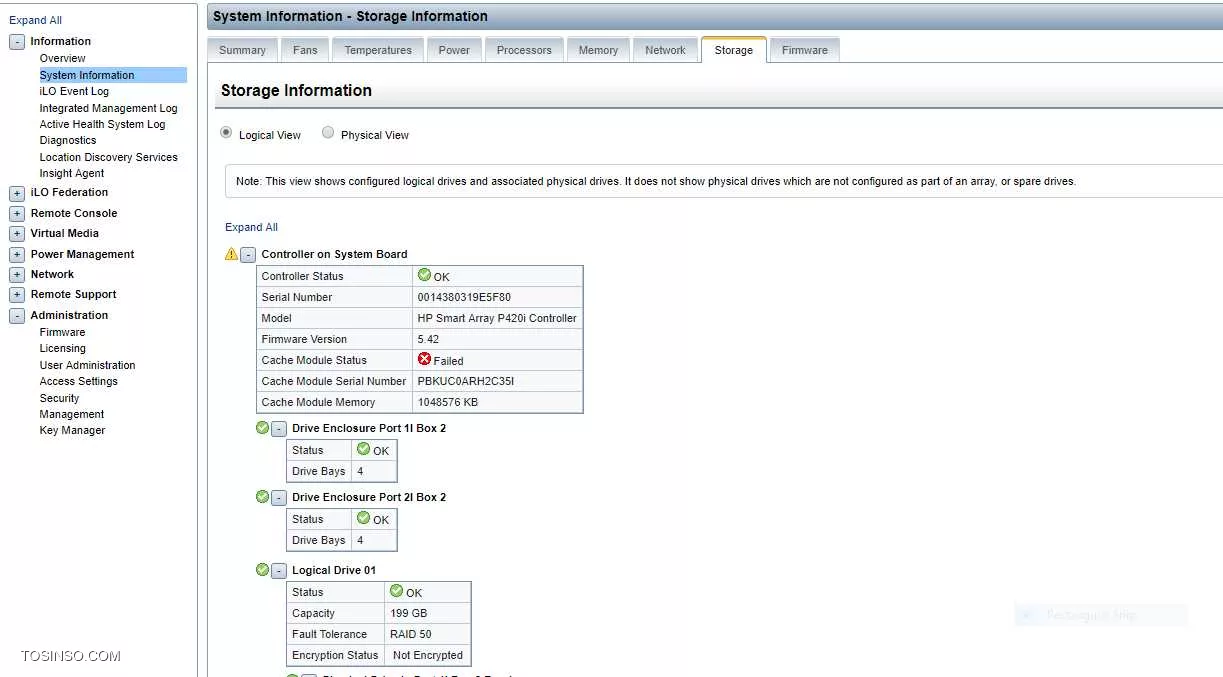

خطای 1705-Slot # Drive Array – Please replace Cache Module Super
سلام خدمت دوستان گرامی ..در ILO سرور Hp G8 این پیام نمایش داده میشه .مشکل چی هست آیا ربطی به باتری کنترلر داره؟
در قسمت log هم این پیام رو نشون میده..

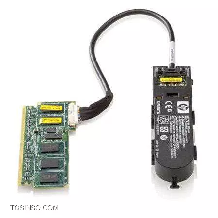

Cache Module که یک بورد سخت افزاری هست ، باتریش بصورت جدا میخوره بهش توی تصویر زیر جفتشون مشخصه :

اگر تعویض این باتری یه کم دیر انجام بشه مشکلی به وجود نمیاره؟
مهندس Cashe Module چی هست؟ آیا باتری و این cashe Module دوتا سخت افزار مجزا هستند؟
به هر حال باید بهش رسیدگی بشه ، ولی باتری ماژول کش هست ! یه دفعه دیدید تنظیمات RAID شما پرید ! رسیدگی کنید تا مشکل نوسان برق نخوردید یا یه چنین مشکلاتی ..
سلام ، ممنون میشم مسائل مربوط به سخت افزار رو حتما در جزیره سخت افزار مطرح کنید ، من منتقلش می کنم اینبار ، مشکل شما از باتری SMART Storage شما هست که باید تعویض بشه ، یا به مشکل خورده یا در شرف به مشکل خوردن هست ...
