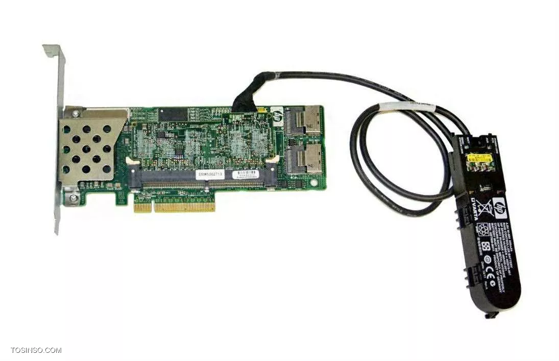

سلام دوستان ، توی ilo زمانی که میخوام دمای کلی رو چک کنم . دمای یه بخش به اسم HD- controller خیلی بالاس البته توی ۱۰ تا سرورمون همینطوریه ، حالا سوالم اینه این Hd controller چی هست اصلا

لطفا سوالتون رو در جزیره مرتبط قرار بدید اینجوری بهتر بهش پاسخ داده میشه ، من اینبار منتقلش کردم ، دمای HD Controller با دمای اتاق شما قطعا فرق می کنه و باید حواستون بهش باشه ، اینکه بگیم دمای اتاق 18 هست پس توی سرورها هم باید 18 باشه اشتباه هست ، دلایلی که باعث میشه سرورهای شما داغ کنن رو به ترتیب میگم موارد رو چک کنید :
  1. کارت های PCI اضافه روی سرور شما ممکنه نصب شده باشه که جریان هوای داخل سرور رو مسدود کرده
  2. کابل های داخل سرور بصورت نامنظم و بدون مسیریابی درست شلخته توی سرور قرار گرفتن و جلوی عبور هوا رو میگیرن
  3. اسلات های خالی اگر روی سرورهاتون دارید برای پاور یا هارد درایو بازشون کنید یک روز و دما رو فرداش تست بگیرید
  4. به روز نبودن یا مشکل دار بودن Firmware شما
این موارد باعث بالا رفتن غیرعادی دما HD Controller شما میشن ... هر چند وقت یکبار Blower میگیرین به سرورها و گرد گیری می کنید ؟ این موارد همش تاثیر داره ...

Hd controller چی هست اصلا ؟
