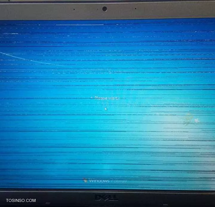

خط های افقی روی صفحه
سلام به همه دوستان
من یک لپ تاپ dell studio 1537 دارم از یک ماه پیش خط های افقی رو صفحش می افته و سرعت دستگاه خیلی کند میشه تا زمانی که از طریق سیف مود بوتش کنم و درایور گرافیک رو پاک کنم و دوباره نصب کنم که باز بعد چند روز این اتفاق می افتاد
تا چند روز پیش2 روز یا 3 روز یک بار این اتفاق می افتاد و الان به شکلی شده که به محض ری استارت بعد از نصب درایور خط ها ظاهر میشن و سیستم هنگ میکنه و تا قبل از این که بشه پسوردشو زد صفحه آبی ویندوز میاد
من خودم الان به کارت گرافیک شک کردم چون وقتی درایور نصب نباشه و یا تو سیف مود باشه مشکلی نیست ولی وقتی درایور نصب میشه که لپ تاپ از کارت گرافیک استفاده کنه خطا میان
سیستم عامل دستگاه ویندوز 7 - 64 بیتی و سر همین موضوع یک بار تازه نصب شده
الان نمیتونم مدل کارت گرافیک رو بردارم چون وقتی درایور نصب میشه کامپیوتر کلا هنگه و کار نمیکنه ولی درایورش برای سری amd mobility readeon hd 3400 هستش (لپتاپ حداقل 9 سالشه و طی 3-4 سال پیش هیچ مشکلی نداشته)
می خواستم ببینم کسی نظری داره اگر مشکل نرم افزاری هستش که بشه رفعش کرد (چون قبلا با پاک کردن و نصب درایور درست میشد)
خطوط افقی رو مانیتور

درود
پنل شما اسیب دیده دوست گرامی.
اگر گارانتی داره ببرید گارانتی اگر نه به یک کارشناس معتمد بسپرید براتون پنلش عوض کنند.

دوست عزیز در safe mode درایور گرافیک نصب نیست و یک درایور پیش فرض نصب میشه
دقیقا به همین خاطر بود که گفتم شاید گرم شدن کارت گرافیک باشه
دوست عزیز اگر اقدام نکنید گرافیک میسوزه
پاسخ در 1398/01/20 توسط
دوست عزیز اگر من بودم لپتاپ رو خاموش میکردم و تا مشکلش حل نشده روشن نمیکردم
این کار شما ممکنه باعث سوختن چیپ گرافیک بشه که بعد لپتاپ رو باید بندازین دور
این مشکل ممکنه از گرم شدن چیپ یا اشکال پنل باشه که هر دو باید حل بشه

من هم تجربه ای مشابه چند ماه پیش داشتم بعد یه مدت خودکار درست شد. و ناگهان لپ تاپم ترکید...
بله مشکل از درایور کارت گرافیک هستش ولی کاملا نرم افزاری نیست...
پیشنهاد میکنم سیستم خنک کننده و فن های لپ تاپ رو بررسی کنید...
برای من هم مشکل از گرم شدن و صدمه دیدن چیپست گرافیک لپ تاپ بود که درسته بعد یه چند روز درست شد ولی در نهایت باعث فوت کامل لپ تاپم به علت سوختن چیپست جنوبی مادربورد شد... گویا فن لپ تاپ نمیتونست به میزان کافی سیستم رو خنک کنه. حتی با اینکه cooling pad زیر لپ تاپم بود..!!!!

حرفهای همه دوستان درست هست ، اتفاقا من همین ماه پیش مشکلی رو مشابه با یک لپتاپ Dell داشتم که سیستم میومد بالا ، بوت میشد و بعد از لاگین یکباره به شدت داغ می کرد و خاموش میشد یا Reboot می شد که بعدا فهمیدیم مشکل از خاک داشتن داخل لپتاپ داشت ، البته مشکل در نهایت از سیستم عامل بود ولی من یه پیشنهادی میدم برای برطرف شدن این مشکل ، حتما ویندوز رو عوض کنید و یک ویندوز 10 روی سیستم نصب کنید و مراحل زیر رو انجام بدید :
  1. کلیه پارتیشن ها رو Low Level Format کنید ، اگر می تونید همون ابتدا قبل از نصب ویندوز اینکار رو انجام بدید
  2. موقع نصب ویندوز پارتیشن ها رو Delete کنید به کلی و Create Partition انجام بدید فرمت نکنید پارتیشن موجود رو
  3. بعد از نصب ویندوز نرم افزار Driver Reviever رو نصب کنید و به اینترنت متصل کنید که Driver هاتون رو نصب کنه
  4. حتما آخرین بسته های به روزرسانی رو برای ویندوز بزنید نصب بشه ...
اینها رو انجام بدید من حدسم این هست اگر مشکل خاص سخت افزاری نداشته باشید حل میشه ... اگر تونستید داخلش رو هم Blower یا همون باد بگیرید تمیز بشه ...

فکر نکنم چون در حالت سیف مود و زمانی که درایور نصب نیست این خطوط هم نیستن
همچنین با اومدن این خطوط سرعت سیستم هم خیلی کند میشه
